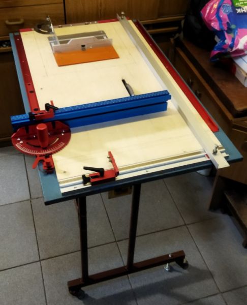

Ну пока здесь было все ля-ля про тополя, я вот станочек себе по дереву смастерил:
Осталось несколько мелких приспособ только доделать.
А самое интересное показать? Механизмы подъема/опускания пилы и фрезера?

А каркас от школьной парты не слабоват для такой конструкции? Я, помнится, на подобном столике имел неосторожность струйник Эпсон в режиме черновой печати запустить, все сварочные швы развалились... :dont_know: :))
Открытие мебельной фабрики?
корпуса для радиол и трёхпрограммнегов... :)))
Тоже верно...
Что там за привод под столешницей, киловатт на 5? :)))

Это ещё советская парта. Слона выдержит. Кроме того, ножки были укорочены и переварены под нужный размер.
А на вопрос, почему она может числиться по разделу электроники - столешница у него сделана из дверцы шкафа ЭВМ 1060... :lol:
Прочности хватит с избытком, хотя это и полностью разборный вариант на болтали креплении, и это ведь домашний вариант, для квартиры. Детали все лёгкие на обработку будут.
И ещё не всё здесь присутствует. Крепление для отрезного станка ещё не разметил. Плюс направляющие тут ещё не всё показаны - а их комплект позволит легко использовать по опорным рейкам и остальные ручные инструменты и позволит легко работать по координатам чертежа.
Да и полка для инструмента пока ещё отсутствует. На нем ее и делать буду. А сам станок спроектирован так по размерам, что он может под другой стол заезжать, как матрёшка, для экономии помещения.
киловатт на 5 ?
Да мне что, рельсы пилить, 5 кВт???
800 ватт асинхронник вполне справляется. И на фрезере тоже.
А там нечего не увидите. Там контейнер для сбора опилок все загораживает.
Дома деревяшки? А как будет решаться с визгом при обработке и пылью? вытяжка, пылесос, "циклон"?
От фанеры и палок пыли много... и от деревяшек визг стоит...

Перфоратор громче. Люди к этому уже приучены бесконечными ремонтами...
Да и соседи говорят, что шум небольшой. При испытаниях акустики шума больше бывает.
А вот визга нет - незаточенным инструментом я не пользусь, а визг только от этого бывает.
Стружки и пыль - на это строительный пылесос есть.
