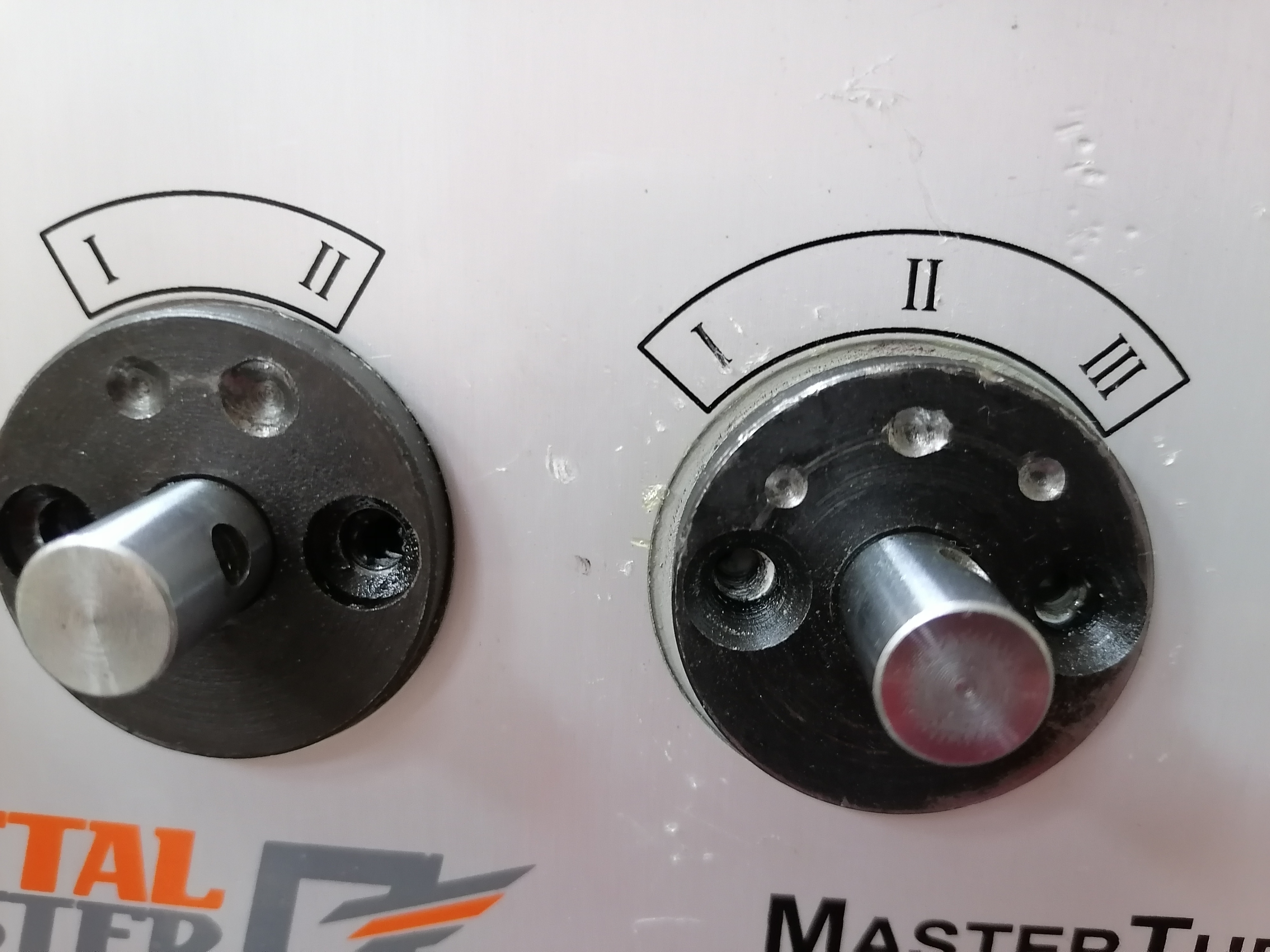

Категорически всех приветствую! :beer: Я, как обычно - сюда с не совсем радиотехнической тематикой, просто технической. Может быть кому-то будет интересно Тем более, что у достаточного числа радиолюбителей в инструментарии имеется настольный токарный станок (к сожалению, не у большинства - желаю нуждающимся, успеха в расширении инструментария!). В любом случае на более подходящих ресурсах этого не будет, потому, как я там не зарегистрирован...
Итак, тема устройства: Система подачи масла в КПП китайского токарного станка.
Пострадавший: токарный станок "MetalMaster MasterTurn 2050G"

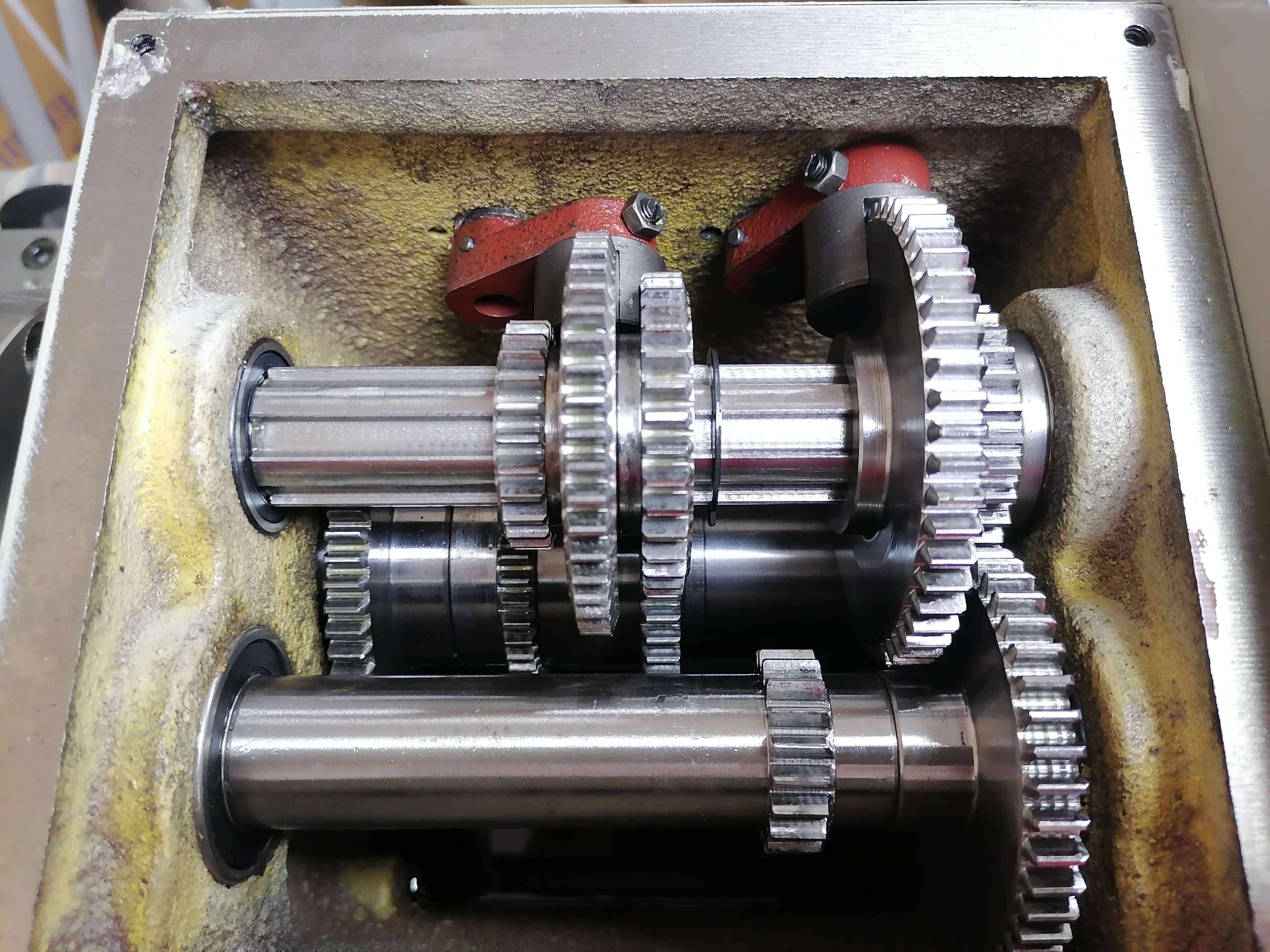

Сначала, пару слов о пациенте: В целом - неплохо. Рама - относительно ровная. Патрон - тоже не плох, протачивал только обратные кулачки (изнутри). Шестерни все из металла, что в коробасе, что в гитаре (сыромятина, естественно). Люфты на лимбах - есть, и огромные, ну а куда же без них... Главное достоинство (и оно же - недостаток) - коробка передач, как у взрослого станка. С одной стороны, электронный регулятор скорости там даже рядом не стоял... Но вот исполнение этой коробки - тихий ужас :kill: :kill: :kill: Нечёткое переключение, скоростей, постоянно "выбивает" передачи.
На фото показан общий вид КПП. Уже здесь видны все проблемы: Шестерни сухие, одна из них серьёзно "слизана", хотя станок ещё толком не работал. В некоторых позициях зацепление шестерен - менее 50%.
Фиксация положения шестерен обеспечивается подпружиненными шариками в рукоятках КПП. Следующая картинка пояснит, почему всё так плохо:
Если в первой группе, всё ещё не так плохо, то во второй - я не знаю, под какими веществами был "желтозадый", но "наших" он уделал полностью!
Теперь по-существу. Шарики в рукоятках имеют диаметр 6 мм. Сверлить "лунки" под них сверлом 4 - это просто смешно (это уже исправлено). Далее - гужоны, которые через пружины поджимают шары, имеют резьбу М8, для нарезания которой требуется сверловка диаметром 6.7-6.8. Соответственно, желтозадые не стали париться и поставили шарики диаметром 6 мм. Вот вам люфт, почти в 1 мм, а учитывая длину управляющих рычагов - +/-1.5-2 мм, добавить сюда неточность позиционирования передачи - и вот, "выбивает". Это тоже исправлено - колодцы под шары довёл до 7 мм, ну и сами шары диаметром 7 мм купил в известном интернет-магазине. Теперь люфт минимален, "лунки" под шары скорректированы и углублены - фиксация положений теперь чёткая, а зацепление рабочих поверхностей шестерен не менее 90%.

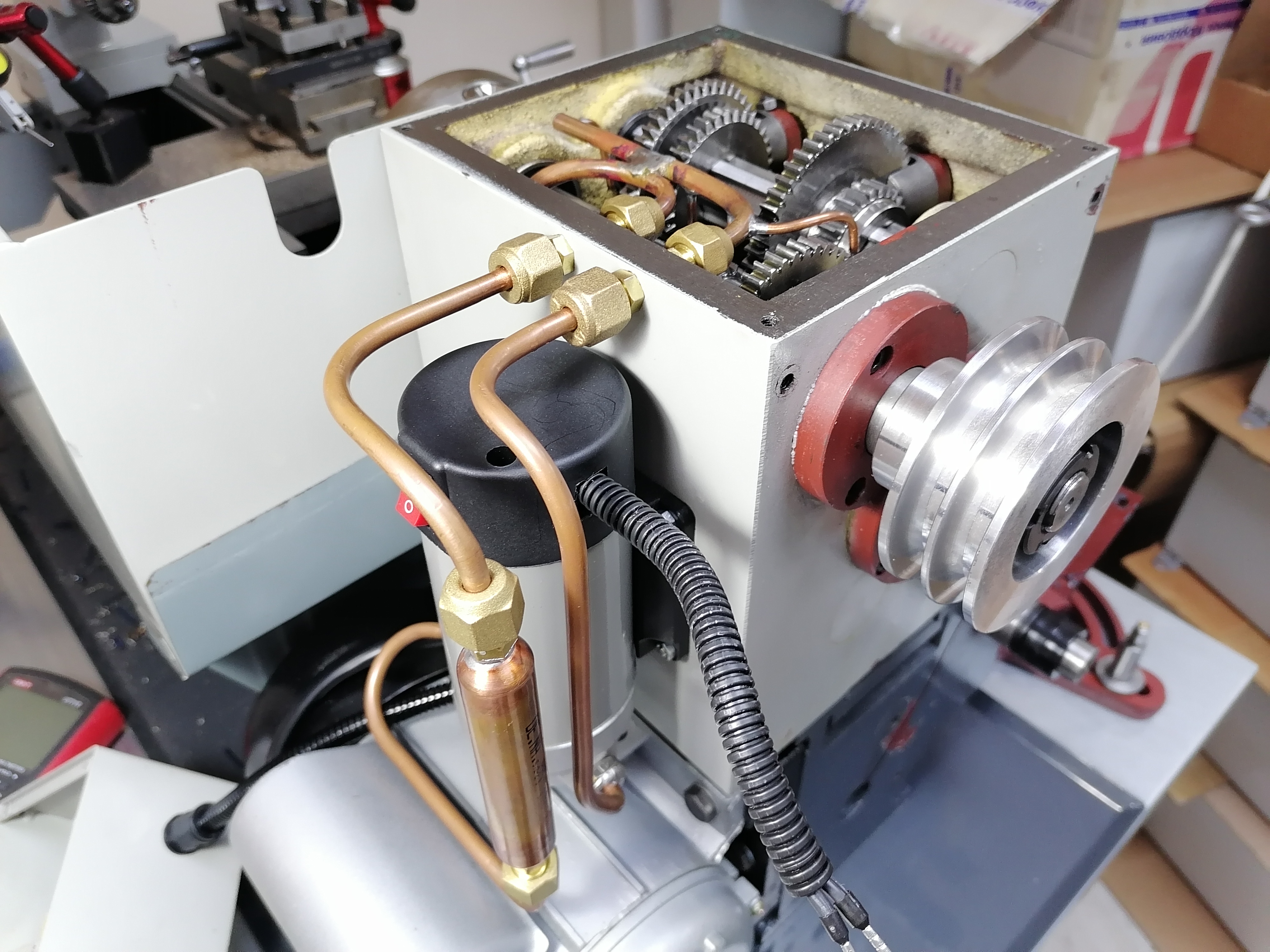

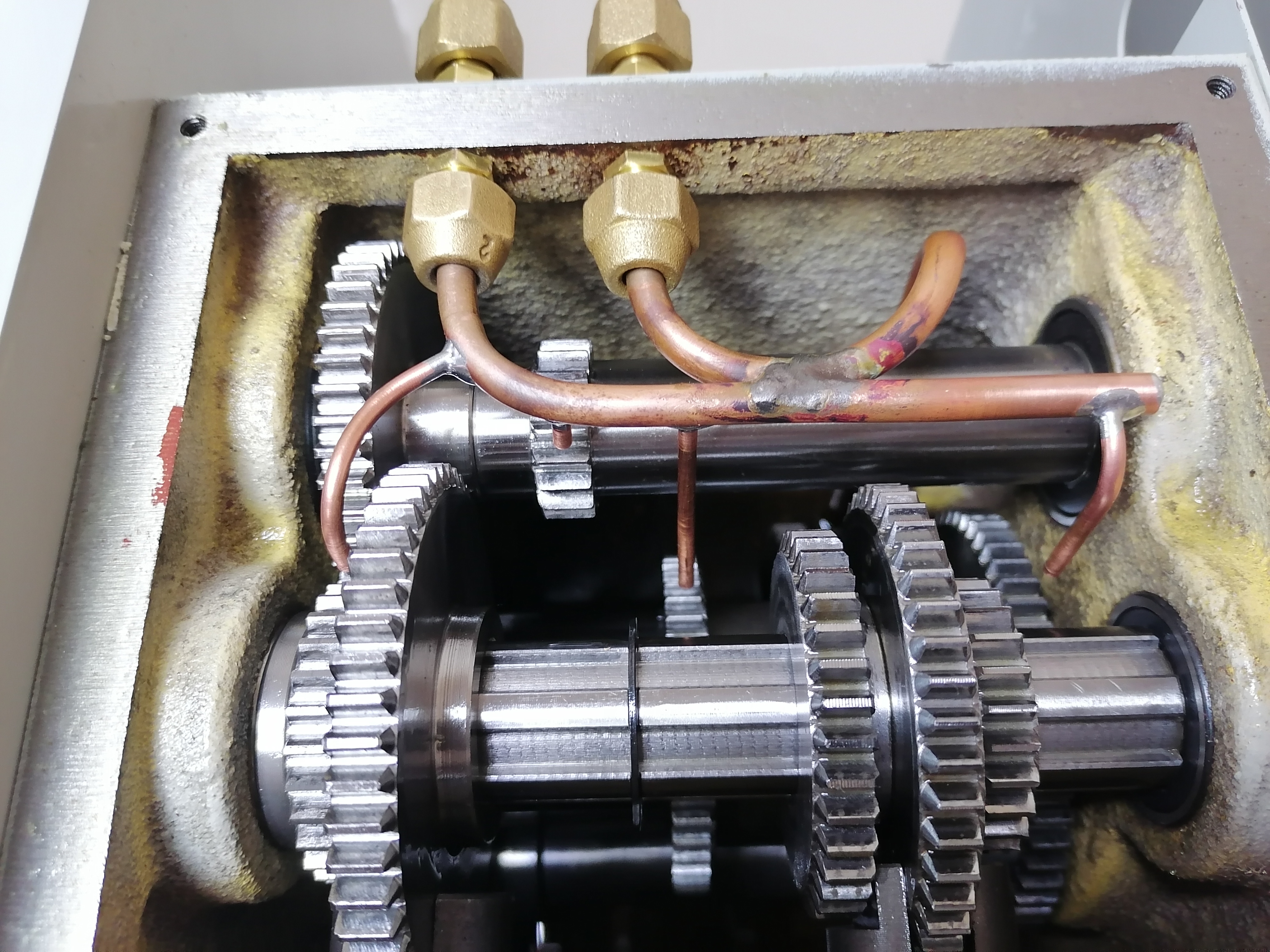

Теперь по маслу - испытания со снятой крышкой КПП показали, что единственная шестерня на "гитарном" валу, погруженная в картер начинает более-менее забрасывать масло наверх только при максимальной скорости в 1810 об/мин (это там, где нагрузка самая минимальная, да и я этой скоростью не пользуюсь - страшно :))) ) Поэтому было принято решение - сделать по образу и подобию советских взрослых токарных станков:
Вот, как это получилось у меня:
Масляная помпа приобретена в том же известном интернет-магазине, остальное - в местном магазине климатической техники.
Вот такие пироги...

Мне тоже понравилось! :beer:
А то, что по запаянной меди течёт не электрический ток, а масляный, так это даже интересней, тем более в схеме присутствует электро-помпа! :)))

Красиво. И нужно. Только одна штука забыта - фонтанчик в глазок крышки

Зачем? Или это юмор? Или не знаете, для чего фонтанчик? Для визуального контроля работы системы смазки. В некоторых станках вместо фонтанчика используется вращающийся диск.

Привет всем! Благодарю отписавшихся. Сейчас распишу подробнее:
AntonHT, Благодарствую! Именно, что с душой, процитирую два, из моих любимых девизов: "Или делать хорошо, или совсем ничего не делать", и "Старайся делать хорошо, а плохо - оно само-собой получится".
MIF, как обычно - красиво сказал! :beer: Тем белее,что помимо электро-помпы, присутствует ещё и регулируемый импульсный стабилизатор питания этой помпы 3-4 В / 10 А (Сама помпа, при таком напряжении потребляет около 3 А). Потому, как сама помпа предназначена для откачки "отработки" из двигателя авто через верхнее отверстие - там где щуп закручивается. Соответственно, она на 12 В, и имеет бешеную производительность. Механическая конструкция помпы: Шестерня на эксцентрике ротора ходит по камере с внутренними зубьями - а-ля Ванкель. Ходовые испытания в моём варианте применения показали, что такая производительность избыточна. Поэтому потребовалось снизить напряжение питания до 3-4 В. В итоге имеем: минимальный нагрев при долговременной работе, минимальный износ, и практически полное отсутствие шума работы помпы. Справедливости ради, должен признаться, что я рассматривал вариант помпы с механическим приводом, чтобы встроить её прямо внутрь КПП. Но размеры всего того, что мне удалось найти, не позволили бы мне этого сделать.
Martian, ну что Вы сразу агрессируете на MIFа?! Он - дядька хороший, добрый! Не вижу никакой крамолы в его шутке - тем более, это МЯЯЯУ! - тут могут и на ЙУХ послать :))) :beer: . Теперь, по существу: Про фонтан я не забыл, просто не вижу в нём смысла. Во-первых, на крышке КПП уже вполне себе разместился лоток под оснастку (ключи, резечики, центрА, и т.д.) Во-вторых, он всё-равно не позволит контролировать систему смазки целиком (к примеру, если один из капилляров масляного "краба" забился...), тут периодическая инспекция нужна, как и любому механизму - как говорится: "Человек любит ласку, а станок - смазку" :love: . И в-третьих, это же не промышленный монстр какой-то, который работает в 3 смены, и стоИт он не в огромном шумном цеху. Как я уже выше написАл, шум помпы практически отсутствует, а вот журчание масла в коробасе - ох как слышно хорошо. Потому, что помпа включается не вместе с патроном, а уже при нажатии кнопки питания станка. В итоге - имеем не визуальный, а акустический контроль. Надеюсь, я развеял все Ваши сомнения!

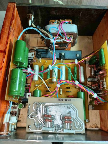

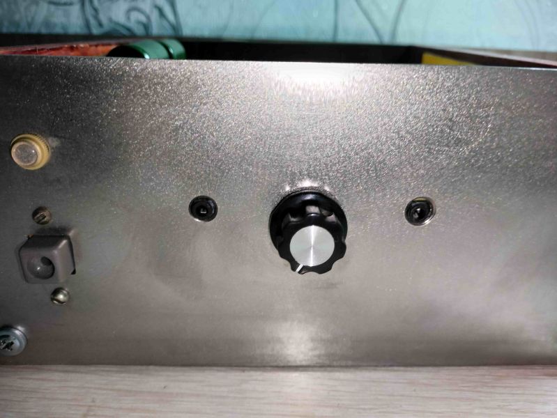

Ушниковый усилитель "рода элиота" с защитой по выходу Изображение Изображение
