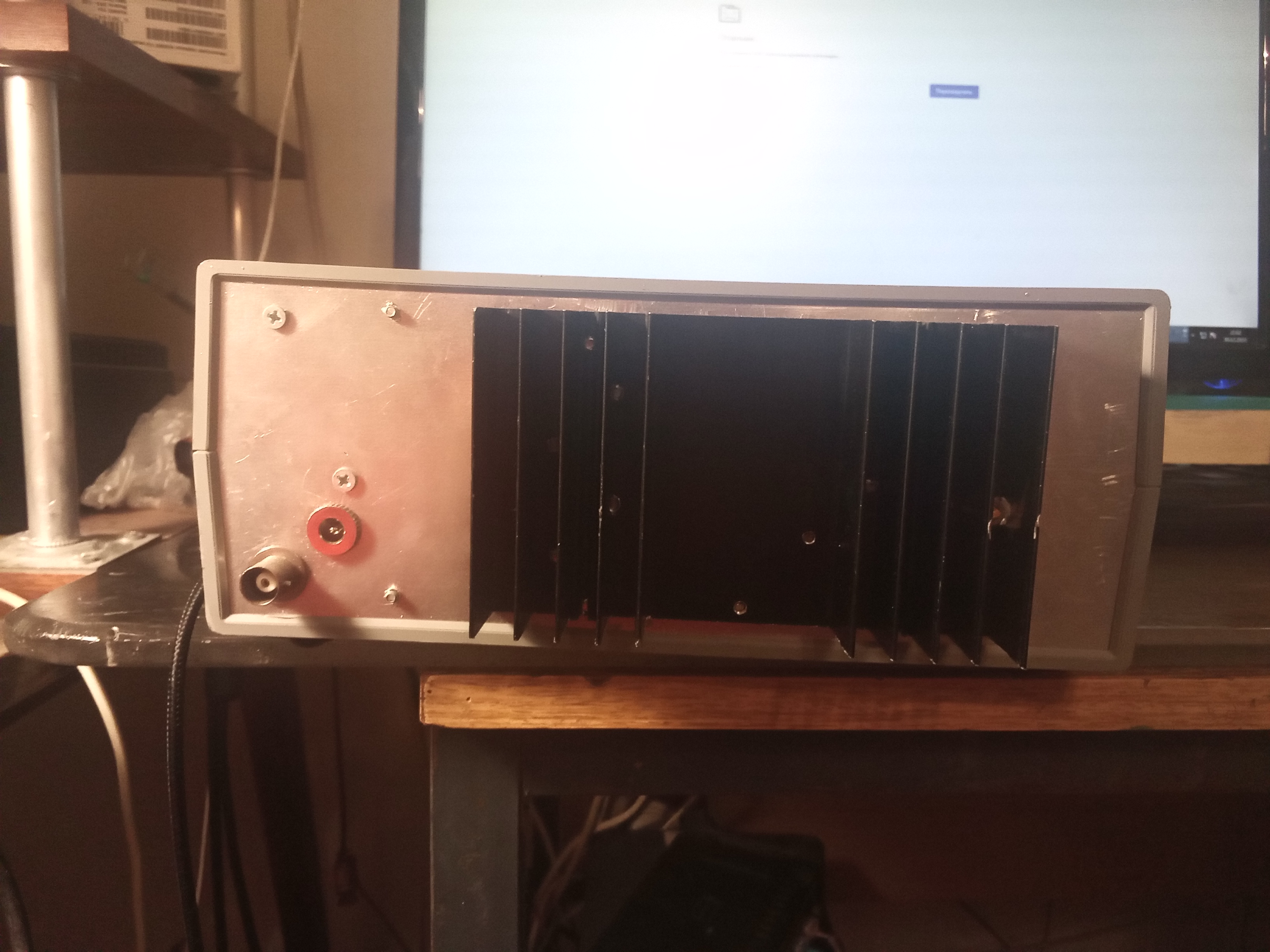

Итак, основная поделка уходящего года. Полноценный полупортативный КВ-трансивер, первый большой проект с широким использованием современных смд-деталей. Схемотехнически практически повторяет своих старших товарищей с некоторыми упрощениями. Применен очень продвинутый синтез разработки Геннадия Завидовского на si570 и ad9834 c отличным сервисом. Выходная мозность около 35 Ватт на всех диапазонах (3.5, 7, 14, 18, 21, 24 и 28 Мгц). Отключаемый УВЧ, две полосы пропускания приемника, ПЧ-ограничитель в тракте передачи.
Вид спереди. Пока так, до полноценной панели просто руки не дошли.
Сзади:

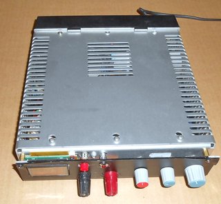

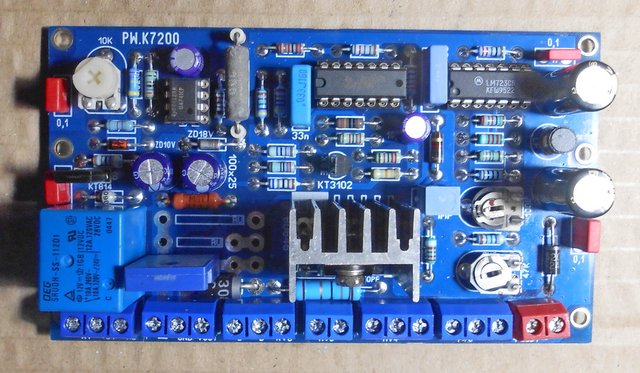

Классический линейный БП

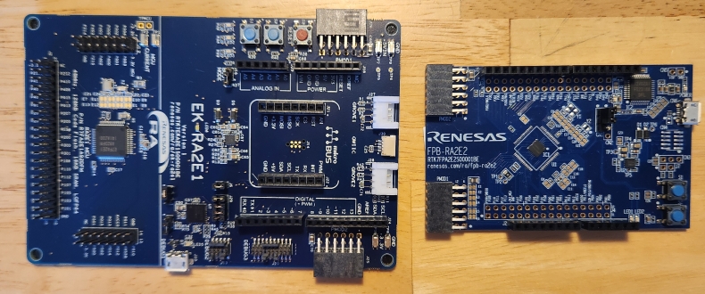

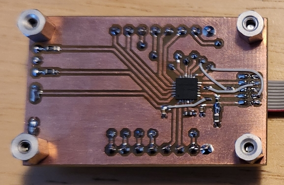

Вставлю свои 5 коп: конструкция выходного дня - опладочная плата для Renesas микроконтроллеров серии RA2E2. Все снимки кликабельные.
Плата имеет разъём форм фактора MikroBUS для подключения плат расширения. Зачем я её сделал при наличии фирменных отладочных плат?
Дело в том, что мне нужен был коннектор именно форм-фактора MikroBUS с его стандартным расположением сигнальнов на разъёме, для которого у меня уже скипилось много покупных и самодельных плат расширения, как показано на верхнем снимке выше (моя самодельная уже вставлена в разъём а зелёная покупная лежит в сторонке). Такой коннектор установлен на фирменной плате для серии RA2E1, но его нет на имеющейся у меня плате для RA2E2. Кроме того, J-Link программатор/отладчик на фирменных платах не не имеет виртуального COM порта для выдачи отладочной и другой информации в терминальное окно компьтера и ввода данных с него-же, и вообще они больше по размерам чем мне хотелось-бы. Этих недостатков лишена моя плата размером 30х45мм. Её предполагается использовать с внешним J-Link адаптером, обеспечивающим помимо SWD интерфейса отладки и (откючаемый программно) виртуальный COM порт. Связь платы с внешним J-Link адаптером производится через стандартный 10-пинный кабель. На плате также установлены кнопка и 2-цветный LED. Если кто заинтересуется могу поделиться файлом платы для Eagle.
Неплохо, неплохо... :) только какие параметры, по какой схеме, защита и т.д.? Два в одном корпусе или?
на 723, на 358 собран или на чëм?

Схема известная, постилась не раз LM723, набор "виллеман" К7200
Платы просто заказал в Китае.
Ток 5А, макс напряжение 35в.
Схема переключения обмоток для уменьшения потерь на тепло.
В корпусе один БП, маленькая платка это AV метр отдельно на ЖК 2х8
Защита конечно есть, плавная регулировка тока. Одна LM723 стоит на U,
вторая на I.
Три транзистора КТ8101 стоят. Отлично работают. При 3А всё холодное.
Я уже предлагал тут платки эти
Сейчас думаю сделать двух канальный БП

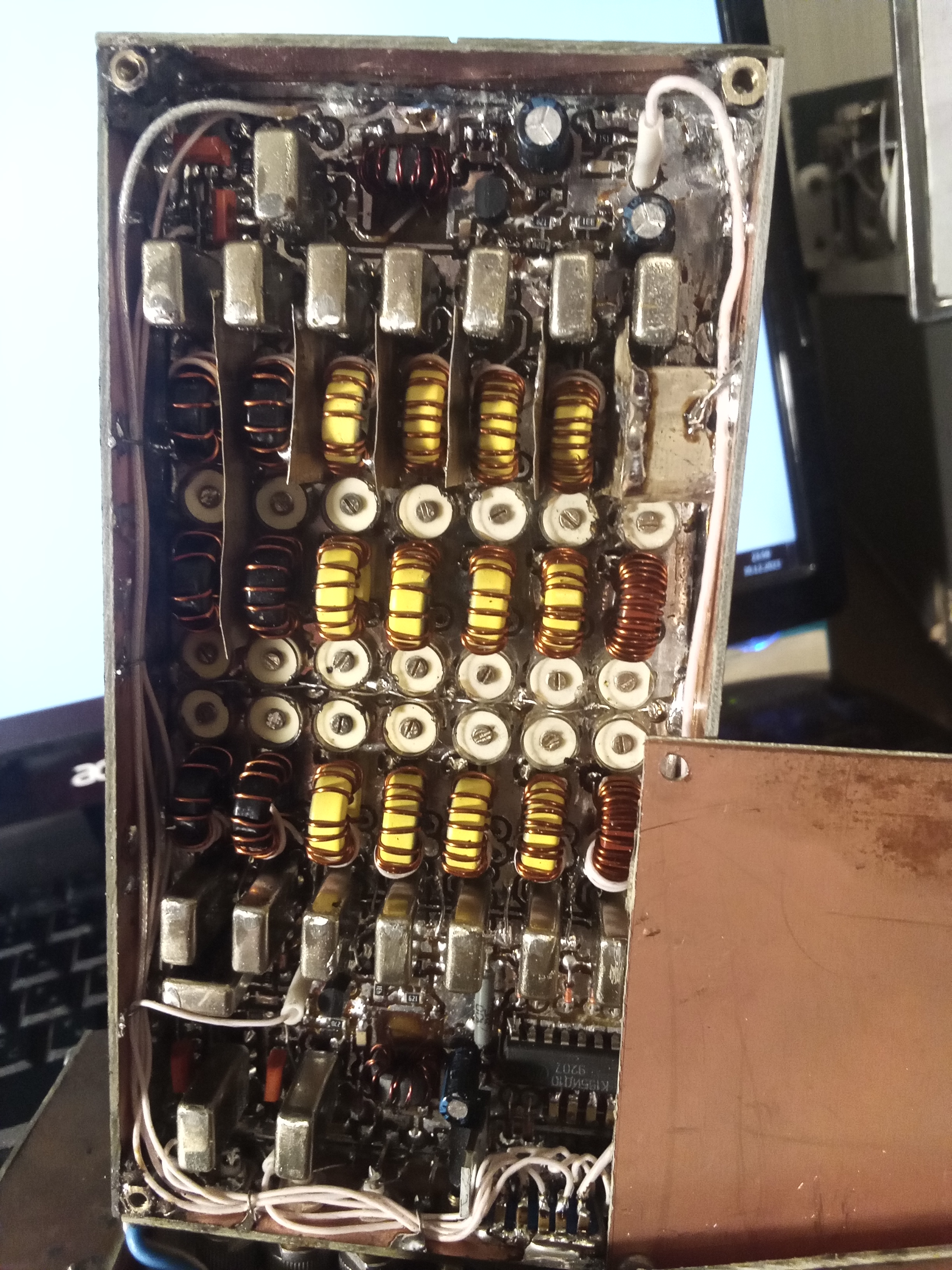

Отмечусь и я, пожалуй.

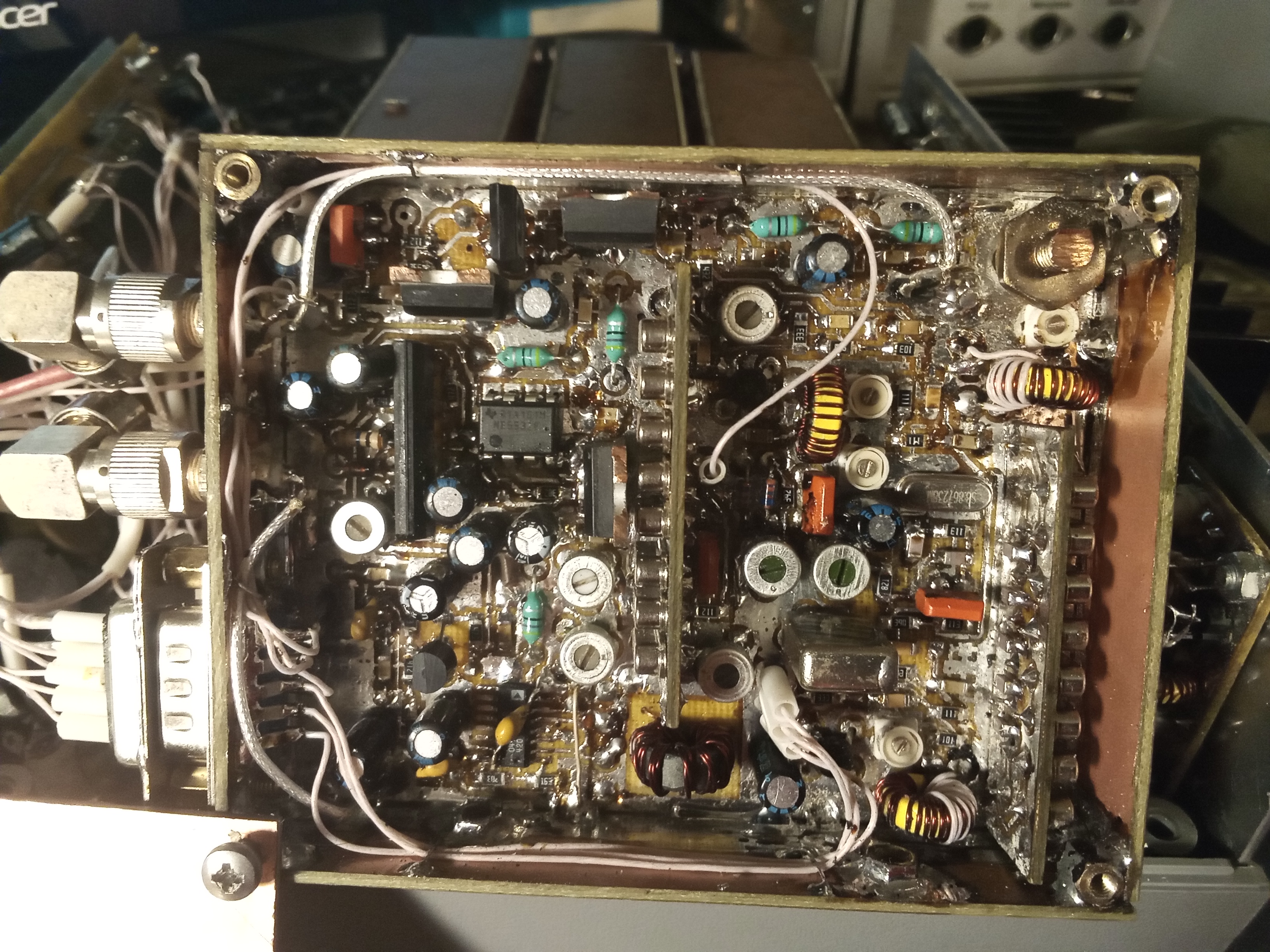

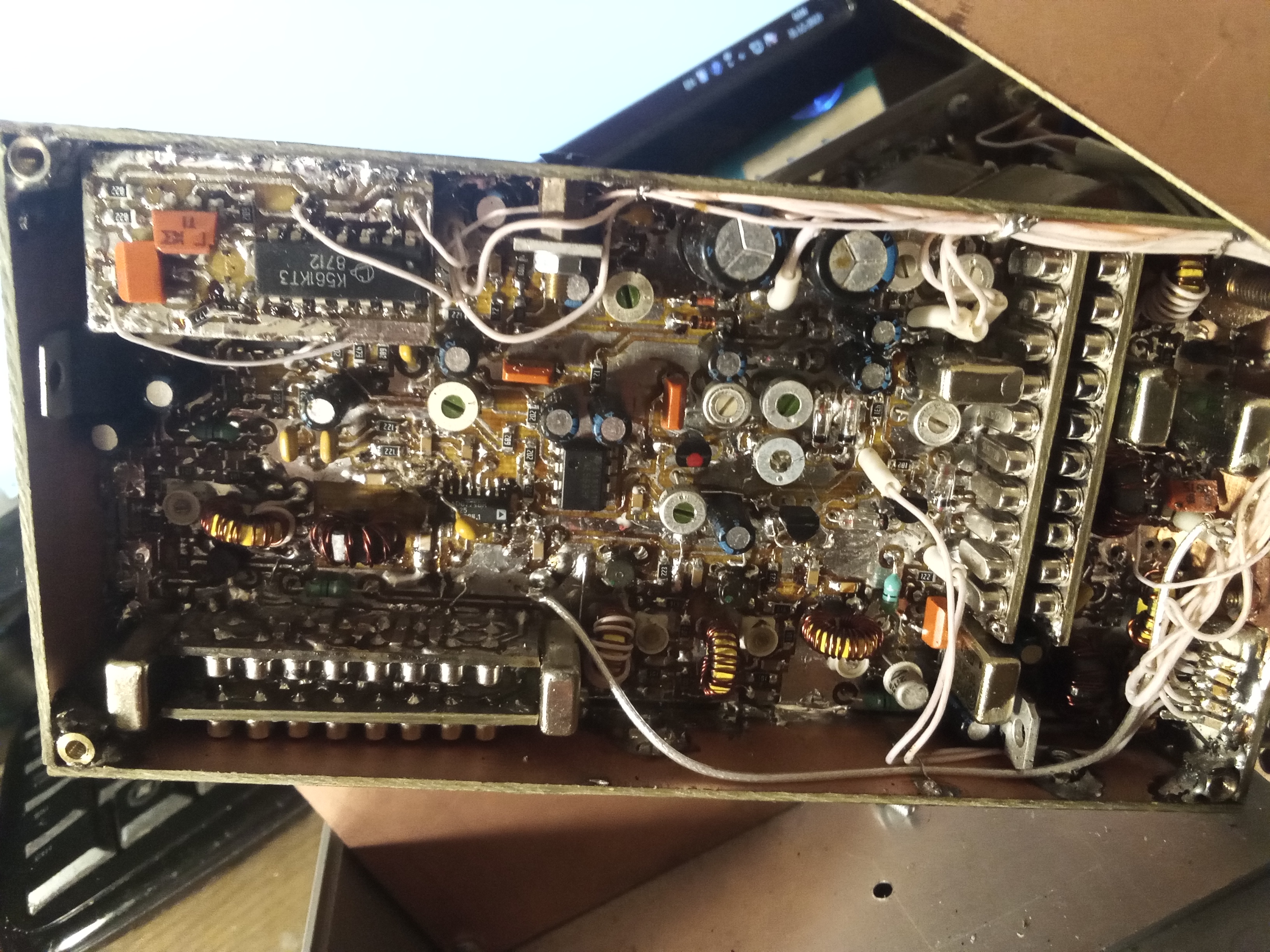

9 лет назад делал простой CW трансивер - PFR - со встроенным ключом и сменными диапазонными картриджами.
Его основная плата:
Сменные картриджи:
Приемная часть:
Передающая часть:
Сейчас трудится у кого-то из QRP-стов, уже не помню.

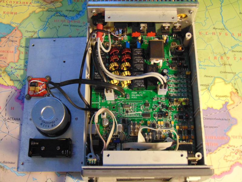

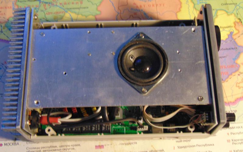

Потом был Маламут 1:
Сегодня трудится где-то в Забайкалье.
Потом был еще один первый Маламут, но от него фоток не осталось.

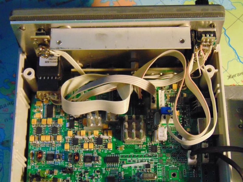

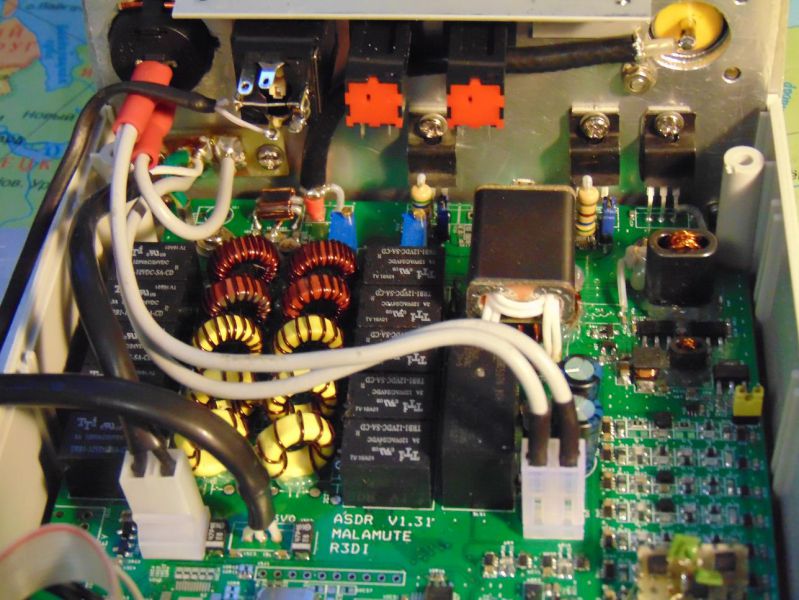

Затем последовал Маламут М2 в его почти классическом исполнении:
На передачу выдавал около 20 вт, при неплохом качестве сигнала.
Форсировать не стал.
Сегодня трудится в Беларуси.

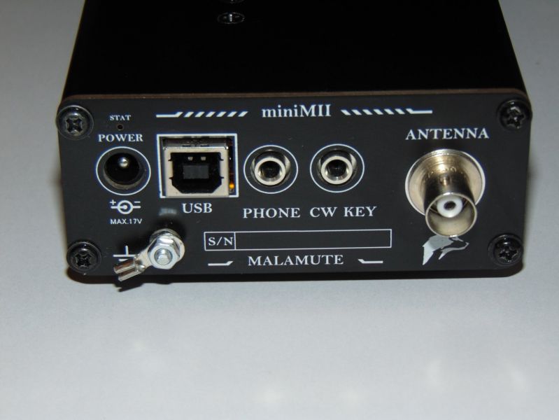

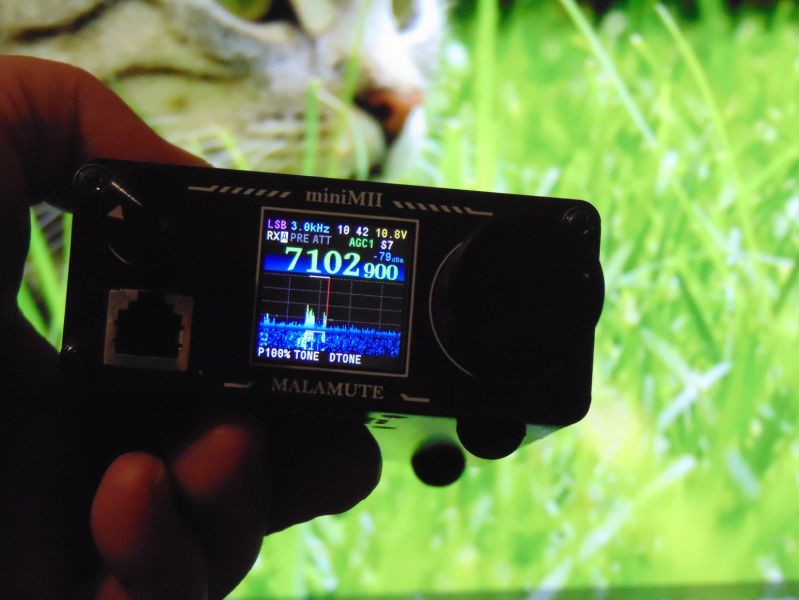

Далее, последовал Маламут М2 мини:
Изображение Изображение Изображение Изображение Изображение Изображение Изображение Изображение Изображение
С ним пришлось повозиться.
Изначально, наши кетайские друзя прислали левый АЦП.
Из-за него трансивер принимал все что угодно, но не требуемый сигнал.
При подаче на антенный разъем, с генератора, уровня 59+20Дб, с частотой 1 Мгц, были видны гармоники, с уровнем основного сигнала, до 30 мгц.
Вычислял муторно и долго, пока не проконсультировался с Автором аппарата.
После замены АЦП, все встало на свои места.

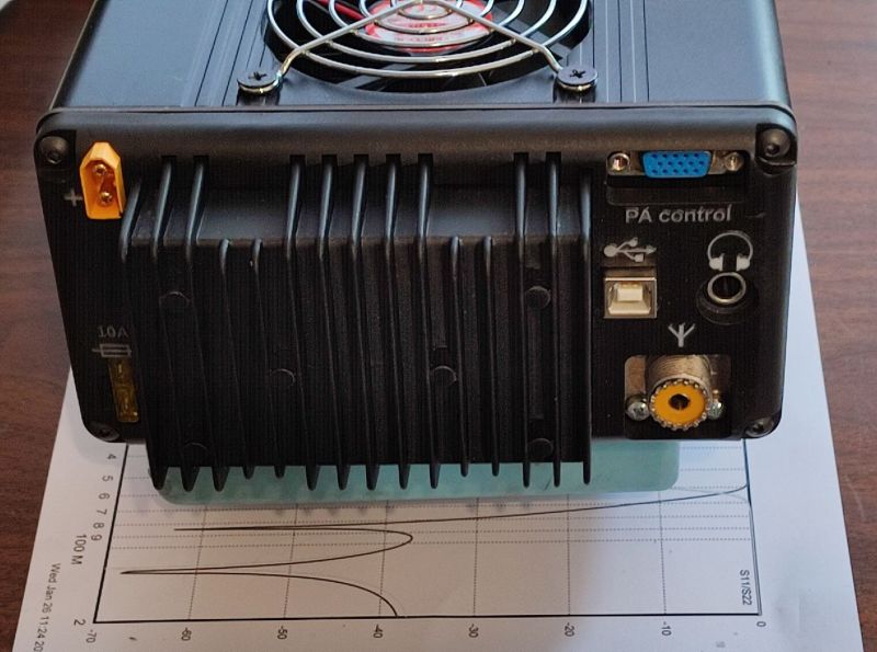

Далее, захотелось чего-нибудь более серьезного, в плане выходной мощности.
И после полутора лет изобретательства, на свет появился 14-ти битный Маламут М2 с выходной мощностью 100 вт.
С этим аппаратом тоже пришлось повозиться - три версии УМ нашли свое место в мусоре, пока не получилось боле-мене приемлемо.
УМ легко раскачивается до 130 вт, но в плане ИМД не очень.
При питании выходного каскада 24 вольта, на RD100 получился приемлемый результат

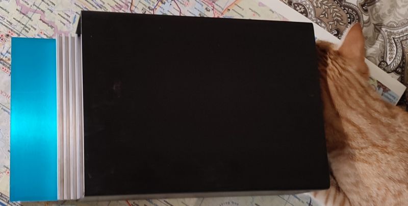

Причина - не найти подходящий корпус, чтобы можно было рекомендовать аппарат для повторения.
Тот корпус, что на фото - мне удалось приобрести по цене около 5 тыр.
Потом санкции-шманкции, и этих корпусов не стали поставлять в Россию.
На сегодня есть контора, предлагающая такой корпус за 20 тыр - ну это ни в какие ворота.
Или альтернатива - по цене 12 тыр, но брать надо не менее 30 шт.
Нашел в России альтернативу - корпус чуть больше размерами.
Кот примеряет новый корпус:
Следующий аппарат будет под него.

P.s. Рыжик смотрю на свежей рыбке подрос уже. Корпус по больше, на вырост надо брать . :))

...P.s. Рыжик смотрю на свежей рыбке подрос уже. Корпус по больше, на вырост надо брать . :))
Дык и брал на вырост. Однако кот растет быстрее, чем корпуса. :)))
