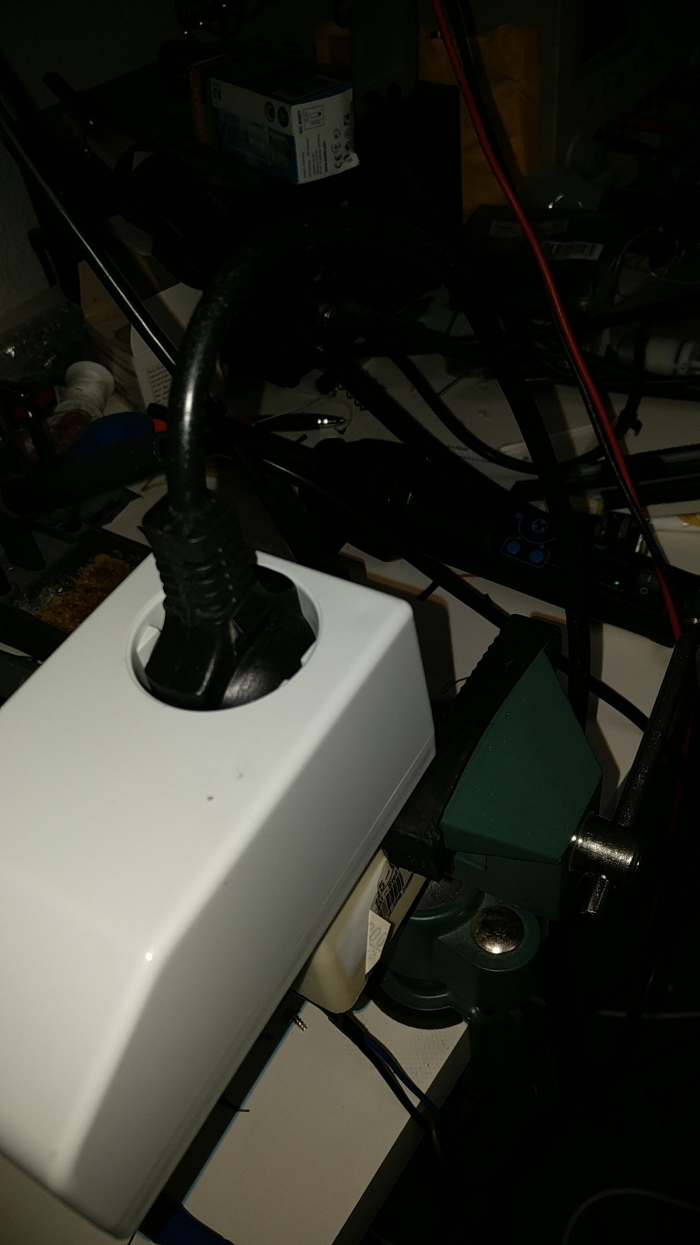

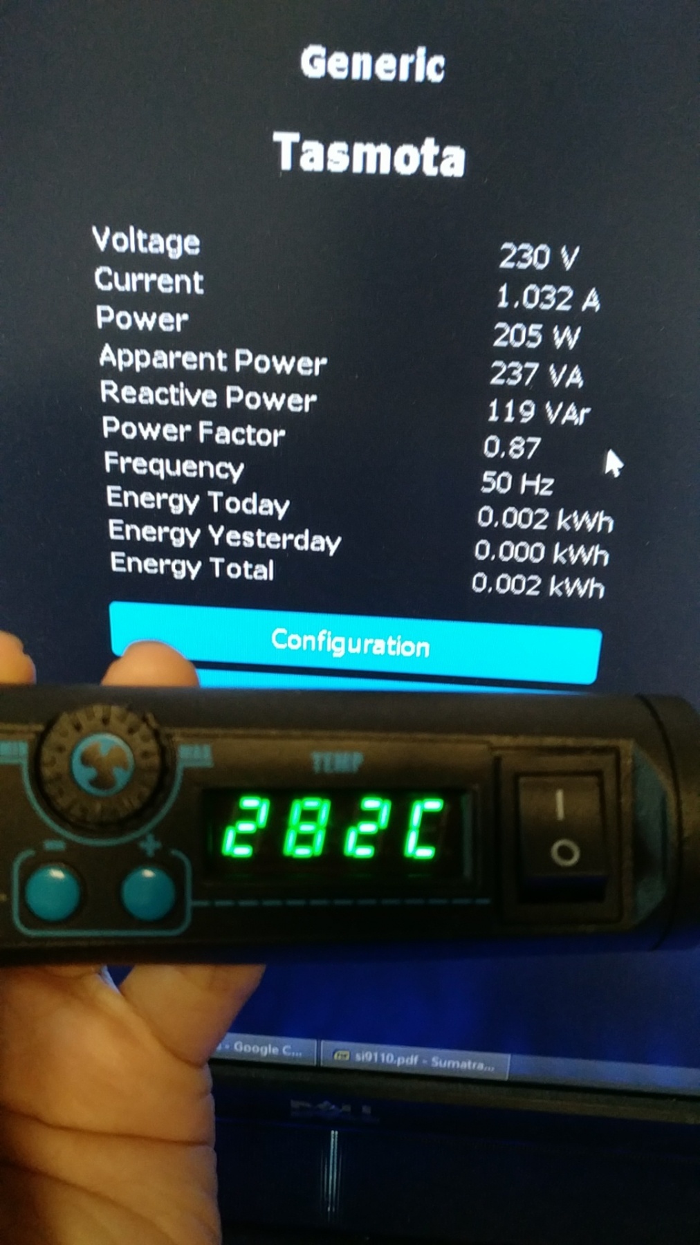

на али есть под дин рейку готовые блоки с рс485
я же себе просто купил pz-014 с токовым резистором для небольших мощностей и рс485 + модбас
прилепил туда есп8266, засунул в красивый корпус, там встроеная розетка есть
получился такой энергомонитор с подключением по сети и вебмордой
стоит вроде 10 евров где-то
