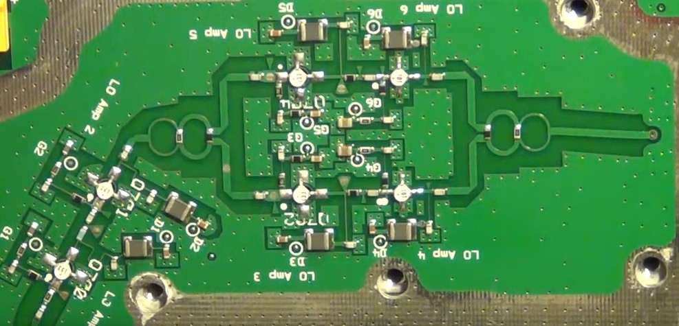

Вы импортные оборудование измерительное видели ?
Давайте вместе посмотрим. Например, вот самая мякотка -- кусок аналоговой части Agilent E4407B 26.5GHz ESA-E Spectrum Analyzer:
Вы там золото видите? Я что-то нет. Больше того, во всем приборе золото практически отсутствует. Как думаете, им электропроводности меди с оловом хватило, а на надежность наплевать?

Во первых прибор что вы привели пример вычислительный, это значит большая часть его это обычный компьютер, во вторых плата там вся покрыта золотом под лаковым покрытием я встречал такие схемные решения, конечно золота там намного меньше чем в советской технике, но оно там есть и не мало, к тому же схемное решение и применение микросхем большой интеграции позволяет свести к минимуму обработку сигналов на большой протяженности ответственных участков иными словами не нужно далеко вести ВЧ сигнал, Цифровая схемотехника это не аналоговая там все проще дешевле, возможно если бы СССР дожил бы до сегодняшнего дня то и наша техника была бы подобной! Я не сторонник ЦИФРЫ я считаю и знаю по опыту что цифра это дискретность где есть дискретность нет точности в любом случае это сегментирование сигнала а значит может быть артефакт в сигнале попавший в промежуток сегмента и прибор его не увидит! Но это мое мнение и опыт работы на цифровом осциллографе ! И наконец речь тут идет не о современных приборах, а о приборах советского ВРЕМЕНИ 1980-1990 г вот и смотрите импортную технику этих годов и бы будите приятно удивлены наличию и богатству в в них друг металлов !
А вы не обратили внимание, что картинку я привел не "вычислительной" части, а очень даже аналоговой и притом СВЧ ? Я ж даже специально об этом уточнил словами. И вдруг оказывается, что это какой-то там "обычный компьютер". Нет, так не пойдет. Посмотрите еще раз.
А там, где лакового покрытия нет, она покрыта оловом, да? Не находите, что это какое-то очень уж необычное решение, чтобы быть правдой?

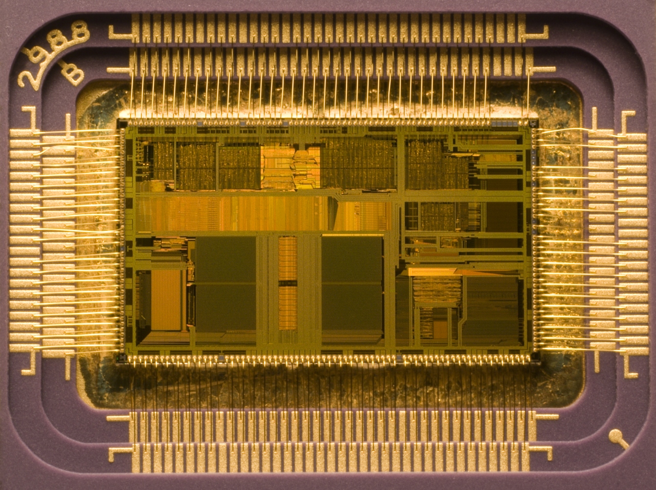

Но вот возьмём знаменитый камень от интела - 8080. У пиндосов он такой же золотой, как и наш клон. Позже, что у них, что у нас появились в пластике.

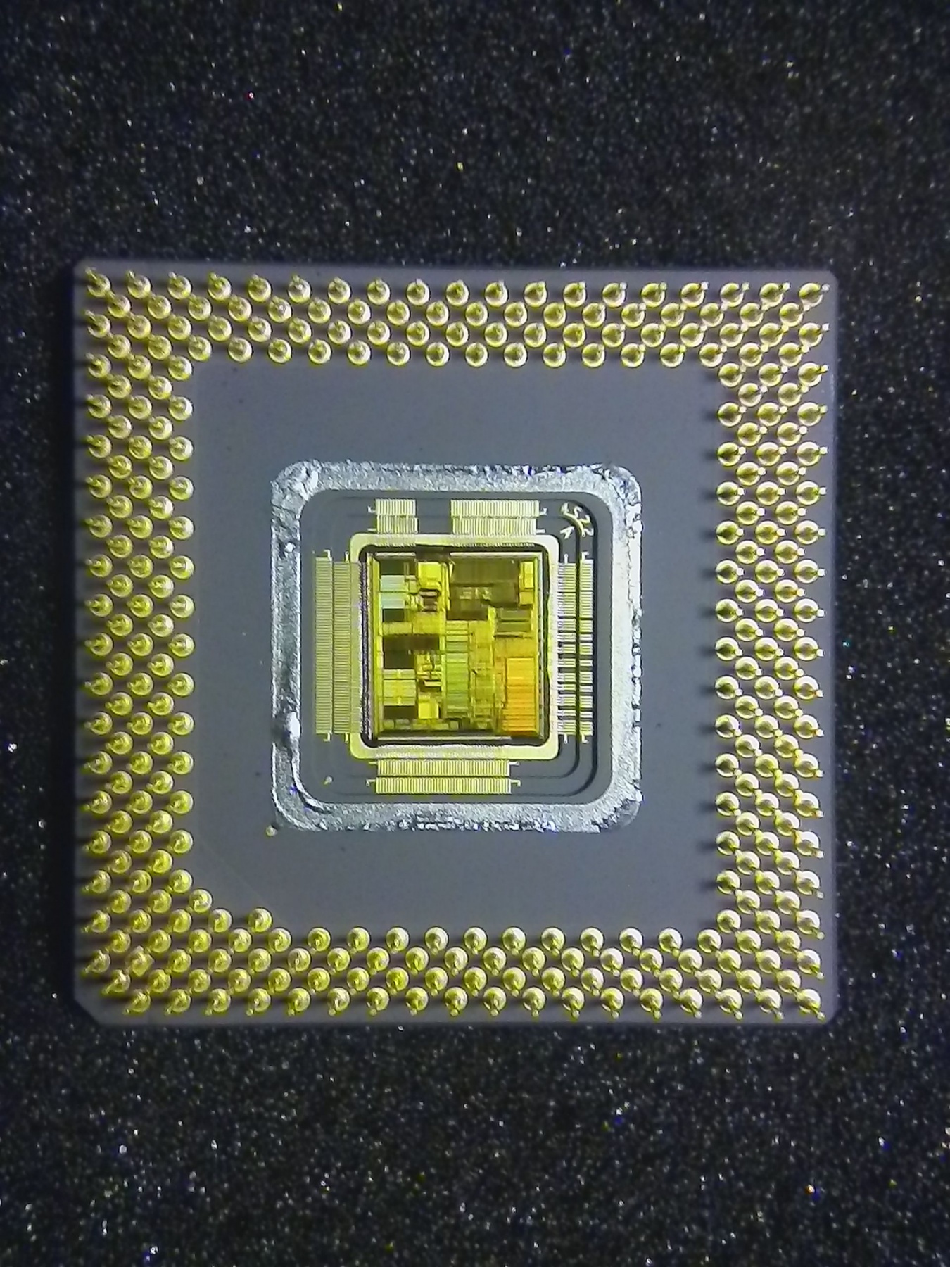

А вот это вызывает в два раза больше вопросов:

Baasil писал(а):
Ну это-то да, золото.
При их тогдашней цене в пару тысяч $ можно было позволить и позолотить. :))
