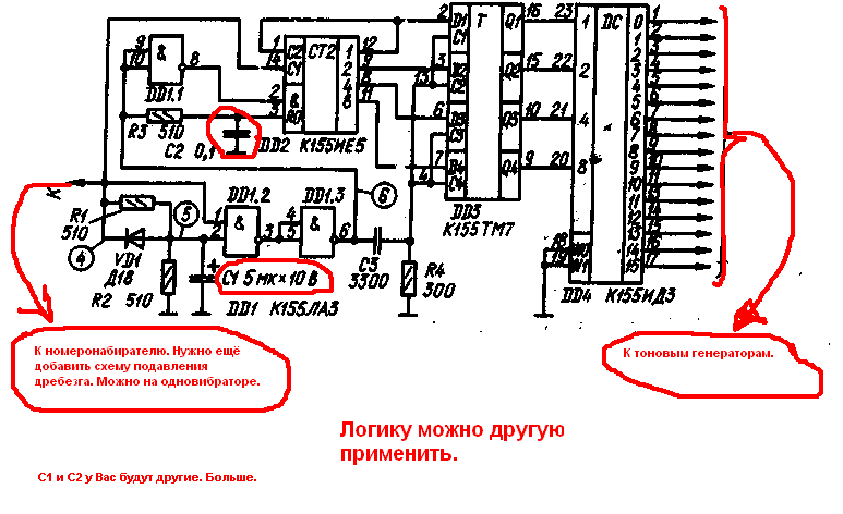

идея получает очень бурное продолжение. Меня не волнуют трудности по поводу набора номера с диска или записи в книжку абонента, габаритные размеры тоже мало волнуют. Просто интересен совершенно новый вариант внешнего оформления телефона при этом хотелось бы сохранить функциональность устройства. Теперь к делу: насколько я понимаю надо каким - то образом импульсы с номеронабирателя перевести в вид доступный матрице клавиатуры телефона. Или на худой конец наставить кучу релюшек которые своими контактами будут замыкать дорожки соотвертствующих кнопок в телефоне. Как тогда придумать схему которая по количеству импульсов с номеронабирателя будет определять какое реле замкнуть??? :?
Уже всё придумано. Вот здесь например каждая команда, это определённое количество импульсов. Тебе нужно десятикомандную.
http://www.comprog.ru/radio_radioup3.html
http://www.electromir.net/Shems/6/Shema_66.htm
http://www.shema.ru/6/tel_upr.shtml
Тебе нужны приёмники. Передатчиком будет номеронабиратель.
На МК ещё проще.

Уфф схепмки конечно огого :shock: , но я думаю оно того стоит

Там в Вашем случае 80% можно выбросить. Принцип там один. Главное разобраться.
Вот основная схема.

Ага. Хотел упомянуть, что в сотовых телефонах вряд ли используется импульсный метод набора- как в обычном телефоне.
Уж лучше сделайте имитацию диского номеронабирателя- нажимать на кнопки с цифрами внутри номеронабирателя.
