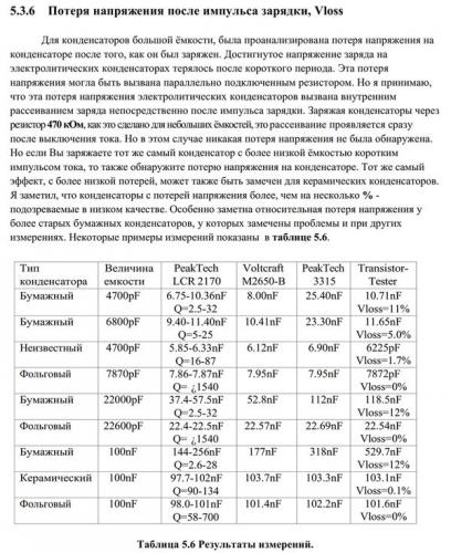

Буржуйская статья :)
http://www.sayedsaad.com/fundmental/12_ ... Losses.htm
Транзистортестер
http://www.foxcomputer.se/Capacitor%20v ... 0Vloss.pdf
http://conradhoffman.com/cap_losses.htm

При чём здесь генератор случ.чисел? :)
Хорошо, если есть LCR-метр c честным синусом и расчётом Z,ESR,tg,Q и т.д.А если нет?
Для этого автор и вводит определение Vloss как КОСВЕННЫЙ параметр-подсказку в дополнение к ESR и С.
О чём подробно указывает в инструкции.
Альтернативное ПО от Маркуса Рёшке оценивает не Vloss,а ток утечки- Iloss.Также КОСВЕННЫЙ параметр,так как напряжение тестирования только 5В.
Цитата - "Другие проведенные измерения определяют ток утечки (саморазряда) для конденса-
торов с ёмкостью более чем 4.7µF. Это дает подсказку о состоянии электролитического
конденсатора. В моих тестах типичное значение саморазряда для исправных электролитов
составило:
10-220µF 1-3µA
330-470µF 4-5µA
470-820µF 4-7µA
- >1000µF 5-7µA на каждые 1000µF"

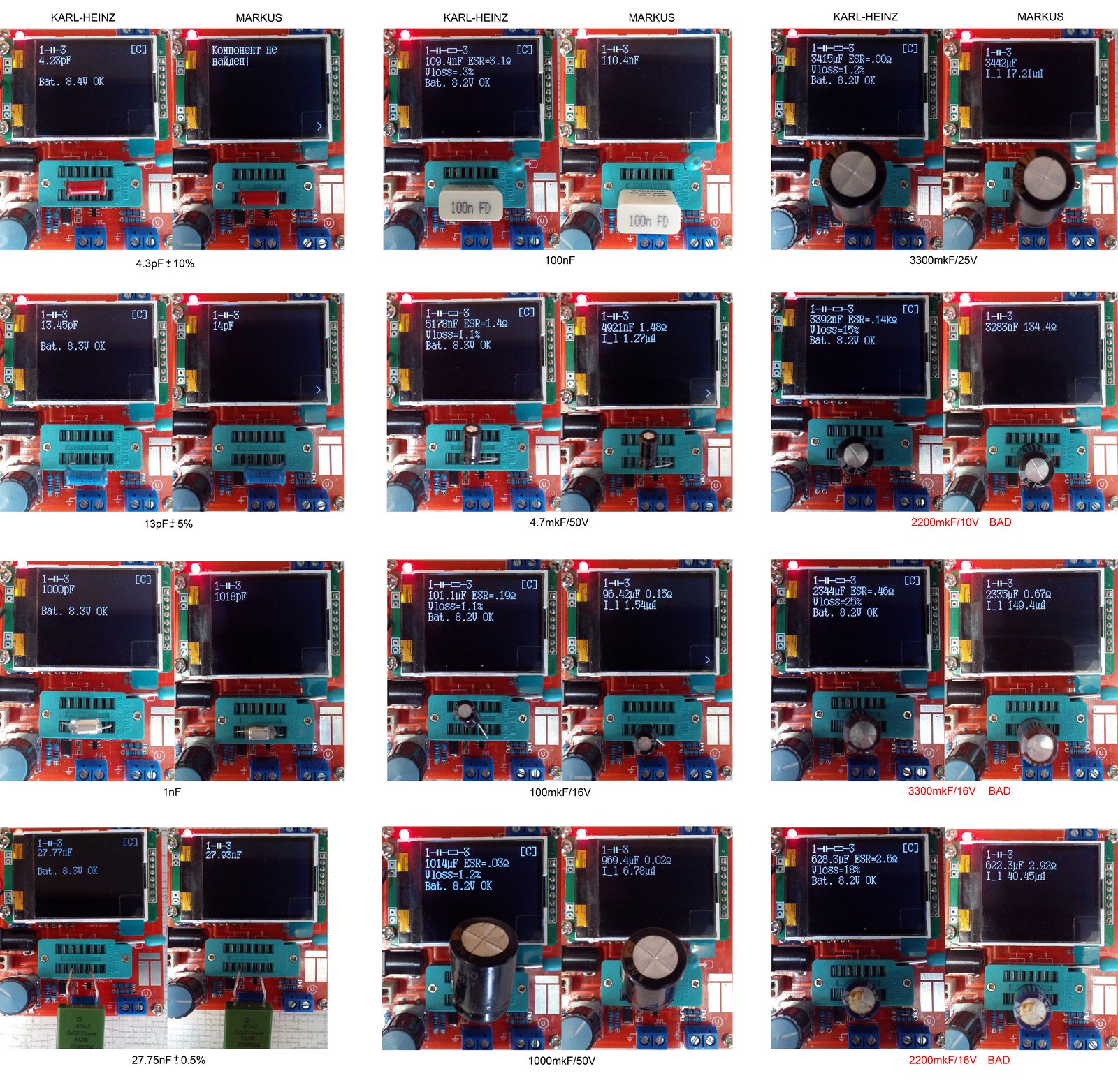

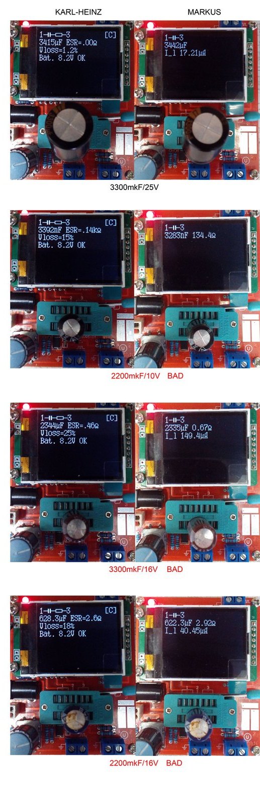

На фото моё сравнение этих 2-х параметров на 2-х разных прошивках.На практике,если Vloss у электролита более 5%, уже можно задуматься о его качестве.
Сразу отбросим все измерения со "вздутыми" конденсаторами (все снимки кроме верхней пары).
Укажите производителя (лучше фото) электролита с верхней пары, почему ESR ниже 10 мОм?
Имеется ли возможность измерить хорошие конденсаторы номиналом 2200, 1000, 470 мкФ на тех же приборах?
Заранее признателен за ответ.

По порядку:
Электролит с верхней пары - серия HITANO EXR 105-градус.Точно уже не помню,но DE-5000 намерял у него 17-18мОМ.
ESR на клоне ниже 10мОм,потому что я недостаточно тщательно калибровал его после прошивки.
Eщё заметил,что есть некоторая нестабильность и погрешность замеров в диапазоне 0.00-0.05Ом,так что для "ловли блох" на LOWESR кондёрах он не совсем подходит.Да и разрешение не то.
В посте выше я показал урезанную фотку сравнения,теперь привожу полную.1000мкФх50В таже серия HITANO EXR 105гр.
