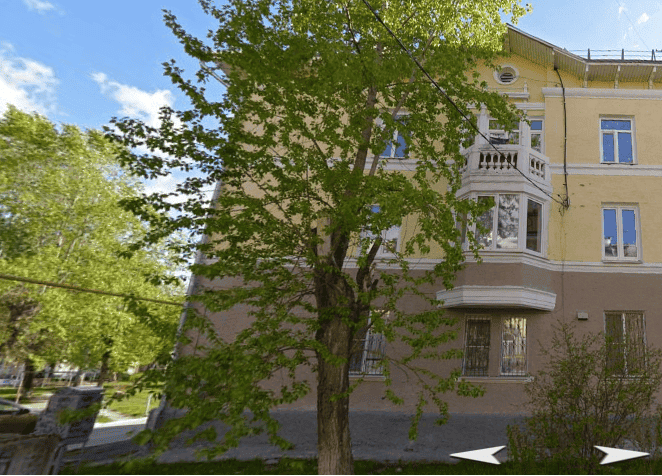

На месте шины заземления, которую мы тянули по стене дома весной 1995-го (сваренная стальная полоса), сейчас какой-то кабель и сопли висят:
Ломоносова, 16.png [178.26 KiB]
Картина мне представляется такая: привязали кабель к той стальной полосе, стали натягивать и вырвали крепления из стены. Восстанавливать, естественно не стали, вроде и без заземления всё работает. :facepalm: :kill:
