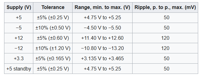

если серьезно то обычно нужно 3 напряжения +12V+-25% +5V+-7% +3.3V+-7%
12V канал скорее всего можно вообще не стабилизировать
серьезно?

murzistor писал(а):
серьезно?
если речь не о формальных соблюдениях какихто неясно когда и на основании чего взятых норм
то да.
я говорил о практических данных, которые подойдут для 90% случаев.
даже с некоторым запасом.
(amr для обычно применяемых современных компанентов позволяют еще на неск % расширить упомянутые диапазоны)
но конечно без каких-либо гарантий, на свой страх и риск :dont_know:
