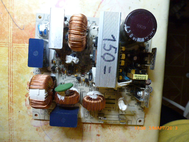

Хотелось собрать-переделать бп под зарядку iMAX 8. На глаза попался вот такой бп. При ближайшем рассмотрении оказалось-все видимые торы есть дросселя. Трансформатор очень мал. Где это устройство могло стоять. И что можно сделать из него. Спасибо.
Судя по тому, что на девайсе написано "150=", сие устройство стояло на витрине. :)) :)) :))
А если хотите узнать его приблизительную мощность, то посмотрите на предохранителе его ток, умножьте этот ток на 220В (питающие напряжение) и разделите на 1.5 или, если хотите перестраховаться, на 2, короче, в вашем случае P~ I*U/1.5
Что бы узнать выходной ток, надо полученную вами мощность разделить на выходное напряжение (Iвых=P/Uвых).
Сделать из него можно все, что вашей душе угодно, главное, чтобы то что вам угодно соответствовало возможностям вашего БП. Если хотите сделать зарядку (ЗУ), то к этому БП надо будет добавить схему ЗУ, т.к. аккумуляторы очень придирчивы к процессу трапезы.Подробнее про это можете посмотреть на нашем сайте.

Очень сильно смахивает на компьютерный блок питания

Спасибо за отзывы. Но:
-уже пискнул, что там все дроссселя, кроме маааааленького(в размерах дежурки компа) выходного на 5в и ещё 1 нестабилизированное +выход 300в(нет гальванической развязки от сети) Включить не могу-отсутствуют некоторые детали
-iMAX 8 уже есть-это микропроцессорная зарядка на все случаи(акки) жизни котов
-на большом радиаторе 2шт К790 общий коллектор-всё остальное раздельно
-на фото в первом посте между радиаторами(малый на сетевом мосте) стоит дроссель в цепи +моста - колллекторы К790
-схема UC3854N + TO426CPA
Комментарий к файлу: справа внизу 330х450в чуть выше выходной выпрямитель ещё выше сетевой вход

Для полного вывода о назначении - не хватает фото со стороны дорожек блока, - т.е. - снизу. И на каком развале с витрины было куплено сие - запчасти для станков, запчасти для вспомогательного оборудования, спецблоки питания б\у - и т.п....?
