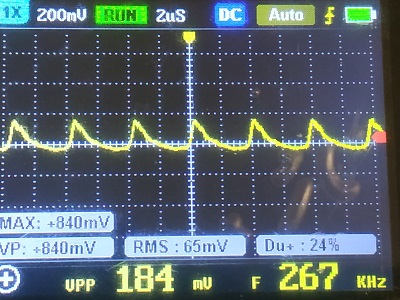

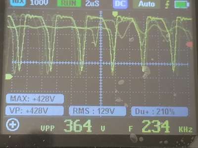

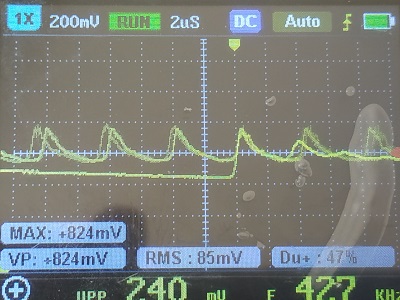

Всем доброго дня!
Из за мухи, которая искала место на зимовку потеплее, выгорела дежурка.
Блок питания EXEGATE UN500, на EST.7502 (полный аналог WT7520). Схемы нет. Дежурка на транзисторах RC3150 (очередной китайский аналог) и С1815. EST.7502 также сгорела, т.к. производителем подключена без защит к +5V дежурного питания. Хотя часть резисторов дежурки сильно сгорели, схему набросал (вроде) верно. Сгоревшие элементы отметил.
Собрал всё как нужно - без отклонений, EST.7502 заменил. Всё запустилось. Дежурка работает, но с нагревом до 45 градусов за полчаса. Если вешаю нагрузку лампу 12V 5W, то происходит остывание до 35 градусов. Осциллограф показал малую (160 mV) и неустойчивую амплитуду на базе С1815 без нагрузки. Предположил потерю индуктивности феррита трансформатора после КЗ или межвитковое замыкание управляющий обмотки. И ради интереса прокипятил и разобрал транс. Никакого межвиткового не обнаружил, но после сборки трансформатора получил 0 индуктивности. Два раза собирал-разбирал трансформатор, все витки намотаны в нужные стороны верно. А до кипячения было на силовой обмотке 1,96 mH….
Перепаяв ножки и выводы, поставил трансформатор с донора на подобной схеме дежурки с аналогичным током (2А). У донора тоже было КЗ дежурки с сильным выгоранием. Трансформатор с донора в два раза больше, хотя указание на типоразмер «19» присутствует. Индуктивность силовой обмотки донора 2,26 mH.
Результат почти полностью аналогичный! Только под нагрузкой лампы 12V 5W проседает с 5,16 V до 4V. Заменил стабилитрон на 8,2 V и резистора R7 на 1,2 кОм - просадка прекратилась.
Осциллограммы на холостом ходу и под нагрузкой прикладываю. Также даю ссылку на осциллограммы с рабочих блоков питания, которые проверено работают https://yadi.sk/i/D4fy4Xk2jR-tbw .
Интересно, что на Ютубе есть множество видео о ремонте, но о настройке после ремонта - «ни гугу». И почти все авторы видео утверждают, что осциллограф в этом деле не нужен. Скорее всего авторы работают на коммерцию, и им не важно, что радиатор «чуть тепленький». В общем, перелопатил кучу литературы, но запутался вконец…
Хотелось бы узнать, как специалисты производят поэтапно настройку дежурки после полного выгорания.

Вы мсье извращенец- трансформаторы кипятить да разматывать.
А не думали ли вы что эти самые 45 градусов являются допустимыми расчетными производителем?
И что собственно греется из всего этого не совсем понятно.
Ваши хотелки за ваши деньги

Автогенераторную дежурку "из трех деталей" особо не настроишь. Никто и не заморачивается.
Я думаю на холостой нагрев наплевали изначально ради экономии.
При доводке можете ориентироваться на похожие схемы.
Иногда после Д7 ставят сглаживающий мелкий конденсатор.
Исправная дежурка обычно держит лампу 12В 35Вт

Asaba, а ведь принцип 100% типовой - на таком сотни разработок.
Ориентируясь на снятые осциллограммы с рабочих блоков питания ранее, думаю что не хватает размаха амплитуды на базе С1815 с управляющей обмотки. Возможно эти сбои пройдут. Только как это сделать аккуратно? Или предлагаете просто скопировать проверенную схему по высокой стороне?
 Заголовок сообщения: Re: Настройка дежурного питания ATX после выгорания
СообщениеДобавлено: Вт дек 29, 2020 17:47:13
Карма: 62
Рейтинг сообщений: 750
Сообщений: 5635
Как не хватает? Вам пришлось даже стабилитрон увеличить. Ничего сверх написанного предложить не могу ибо дело тухловатое.
Можете освоить замену рассыпухи на какую нить м/с ТОР и подобные.

после кз ключа либо спекается первичка тогда толка перемот или замена трана или выживает тогдапосле замены всего новым зааодится без проблнем(настройки к правило не требует ) что до 45гр не смеши мои тапки...это не толка норма там это дюже здорова...
посколку ключ стоит обычно нап обшем радиатореэто никого не парит...часто такие бп очень горячие... но сама такая схемотехника капризнаяи требует хорошей намотки трана и точных зазороф в сердечнике -при перемотке зафотайте ка ьыло и делайте точ так...
если есть возможность меняем гавно дежурку на шим...
