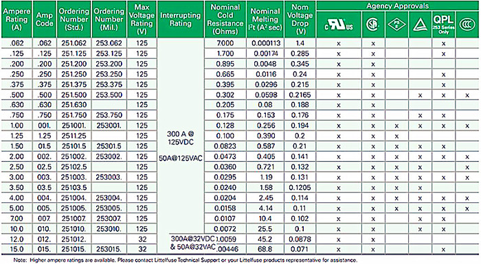

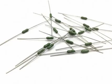

есть предохранитель - используется в оргтехнике и предназначен для обнуления ресурса - картриджи печки драмы и тд (ресурсы запчастей). то есть при установки новой запчасти или желании обнулить старую - ставим такой предохранитель и аппарат посылая ток пережигает его, обнуляя ресурс запчасти. разовая операция в соотвествии с пробегом принтака.
параметры ориг преда:
0251.062NRT1L 1/16A LF 62mA 125V Littelfuse предохранитель
как понять - насколько он взаимозаменяем с LF 125mA 0251.125
то бишь у оригинального/исходного 62ma а у аналога что хочу попробовать - 125ma
ттх
Серия PICO® II 251
Тип предохранителя Fast Acting, Short Time Lag
Номинальное напряжение 125V
Ток 62mA
Корпус Axial
Тип монтажа Through Hole
я лишь интересуюсь как устроен мир и электроника

А чё мелочиться? Удвоить ток- это как то не серьезно. Ампер на 5. И сразу будет понятно про взаимозаменяемость.

кнопка то у меня есть. но она лишь по москвоским клиентам актуальна :) в регионы ее не отправить и корпоративным клиентам не объяснить как и чего.
просто думается что ток 62-125 МИЛИампер не критичен в рамках срабатывания. уже больно он сам по себе мал.

за юмор спасибо :) ну или надо пояснить принцип работы преда в девайсе:
ессно что на 5 ампер ушатает плату управления )))) это очевидно - если ток ПРОЖИГА милиамперный. если пред не прожигается свыше 1 ампера то выгорает транзюки и преды на плате - дабы спасти остальное на плате форматтера

А что уже проволку калиброванную не найти никак?

Например с катушки динамика от смартфона. Там очень тонкий провод
