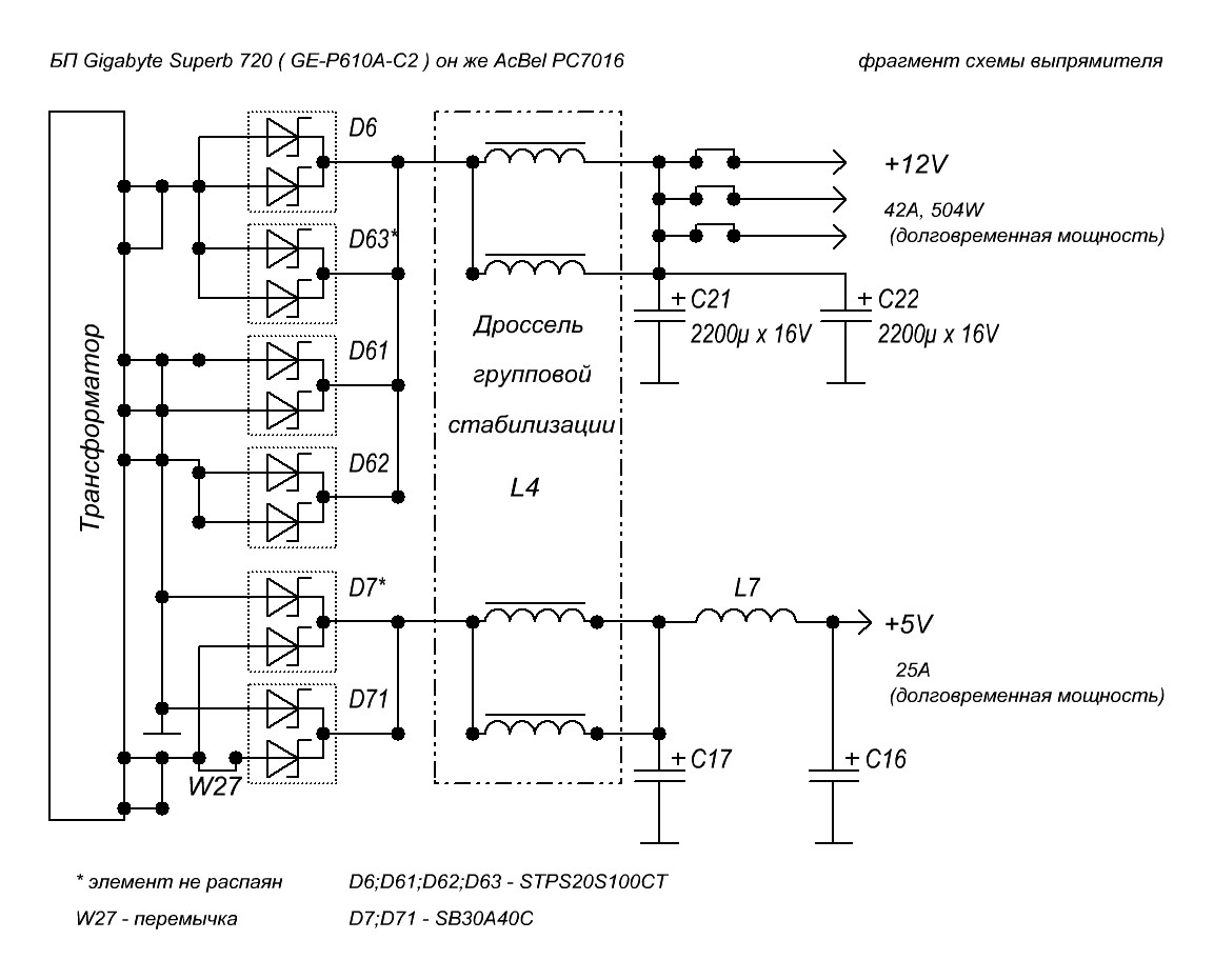

Разобрал БП для ПК, намереваясь добавить нераспаянные диодные сборки.
Ожидал увидеть двухполупериодную схему выпрямителя, однако...
Глазам своим не верю.
Подскажите, как такое может работать?
Комментарий к файлу: кетайский выпрямитель
фрагмент схемы выпрямителя БП.JPG [140.78 KiB]

с транса идут импульсы одной полярности, проходят через диоды... через другие диоды, те что на общий провод, идет эдс самоиндукции дросселя (она с обратной полярностью) в момент паузы

Обычный нормальный прямоходовый выпрямитель. Чего вам не нравится? Блок, чай, не FSP, у них сборок дофига стоит обычно? Там и так сборок многовато, зачем вам распаивать еще?
Импульсы прямой полярности при открытии ключа проходят, все лишнее - отскается. Двухполупериодные давно не применяются, разве что в дремучих схемах на TL494, SG1605 и прочих мамонтах.

Это правда, до сих пор имел дело с БП старой схемотехники.
Нераспаянные диоды хотел добавить для понижения температуры выпрямителя.
Встречались мне прямоходовые ПРЕОБРАЗОВАТЕЛИ.
Не знал, что могут быть прямоходовые ВЫПРЯМИТЕЛИ.
Если я правильно понял, диоды, включенные на землю, возвращают ЭДС самоиндукции обратно в трансформатор - для повышения КПД, что ли?
А как тогда считать ток, отдаваемый в нагрузку?
Получается, что:
- по линии 12V в прямом включении работает только одна сборка D6 на ток 20A. Заявленный ток 42A.
- по линии 5V - 30A. Заявленный ток 25A.
Если это так, по линии 12V ни о каком включении дополнительных диодов для снижения температуры не может быть и речи.
Если поставить отсутствующий D63, то получится лишь мощность, близкая к заявленной?
:shock: А как иначе ? Если преобразователь работает на прямом ходе, то и выпрямитель должен тоже работать на прямом.. :)
А диоды, включенные на землю замыкают путь тока выходного дросселя на обратном ходе преобразователя...
А то, что ты написал, это ты путаешь с "рекуперацией" неиспользуемой энергии...

Но в чем смысл такой схемы? Ведь из установленных диодов полезная нагрузка приходится только на половину из них!
Вторая половина устраняет паразитные затраты самой схемы!
Получается, КПД ниже 50%!
Зачем они упразднили старую добрую двухполупериодную схему?
Можно было бы включить все четыре диода параллельно и получить 100-процентный прирост по мощности!
Смысл - не делать обмотку со средней точкой.. например..
Если у тя - входной преобразователь симметричный, то и выпрямитель тоже симметричный.. И наоборот..
Почитай про работу разных схем преобразователей.. и сообразишь....

Это МитяРа мне написал, это я путаю, когда ошибочно предположил, что энергия, накопленная в дросселе, возвращается в трансформатор.
На самом деле она уходит в землю, т.е. рассеивается в виде паразитного тепла.
Что вполне соответствует твоему посту. Грёбаные кетайцы.

почему ж в землю, в нагрузку - в этом такте дроссель считай получается источником "+" на +12 "-" в землю, все правильно
а зачем в трансформатор то ее возвращать, кто ее с другого конца транса то примет? только сбои вызывать будет

Там одна сборка на 20А в прямом включении идет на дроссель, а две другие в обратном включении соединяют вход дросселя с землей.
Мощность для 12В пишут 504Вт.

Диоды включены правильно. Это поднимает КПД.
С выпрямительным диодом вопросов нет.
Диоды, включенные на землю во время паузы помогают дросселю отдать запасенную на "прямом ходу" энергию в нагрузку.

Как работает прямоходовый преобразователь (грубо):
Ключ включен: ток течет как в первичной цепи, так и во вторичной цепи. Ток из вторичной обмотки стекает на нагрузку, и накачивает энергию в дроссель на выходе. Для того, чтобы ток в дросселе тек и во время размыкания ключа (по правилу Ленца), ставят второй диод на землю. В этот момент он открывается, и ток течет через него и дроссель.

Судя по количеству выводов, у трансформатора на приведенном рисунке есть средняя точка.
Можно включать двухполупериодную схему выпрямления.
Однако выбран экзотический вариант выпрямления.
В этом случае выходная мощность и форма пульсаций зависит не только от параметров диодов, как для двухполупериодной схемы, а еще и от параметров дросселя, так?
Странная логика у кетайцев.

Логика у китайцев правильная. Добавляя диод на общий провод при прочих равных условиях они уменьшают пульсации за счет использования энергии дросселя в паузе.

А посмотрите внимательнее:
Если откинуть диод, шунтирующий вторичную обмотку трансформатора, получается...
Да, да, однополупериодный выпрямитель!
И дальше пошла кетайская логика:
Сначала надо взять однополупериодный выпрямитель с присущими ему недостатками:
1). Повышенный уровень пульсаций
2). Неполное использование мощности трансформатора
3). Перемагничивание трансформатора
Потом исправить пункт 1 путём добавления диода.
В результате получается однополупериодный выпрямитель, пусть и модифицированный, с теми же недостатками.
Исправлен только незачет с пульсациями, и то вопрос спорный.
Ибо характеристика получившегося выпрямителя сильно зависит от применённого дросселя.
Дальше осталось присвоить этому недоразумению наукообразное название "Прямоходовый выпрямитель", и можно продавать по 4 000 рублей за штуку.
И как ты этот геморрой ни назови - хоть Синхрофазотроном, все равно это исправленный однополупериодный выпрямитель, ничего больше.
Назовите хоть одно преимущество этого гимора перед старой доброй двухполупериодной схемой!
