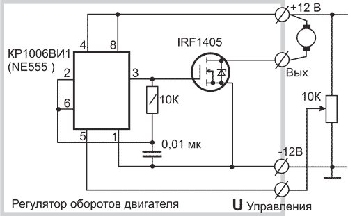

Возникла необходимость Получить ШИМ из пилообразного напряжения (100% заполнение на NE555)на частотозадающем конденсаторе NE555, подавая его на компаратор. В симуляторе получается регулировать от 50 до 100. Ниже паразитная генерация или еще что-то. Возможно ли с помощью компаратора регулировать скважность от 0 до 100, если подать на вход пилообразное напряжение?

Легко. На один вход компаратора подаёшь пилу, на второй опорное напряжение, которым и регулируется скважность. Не понятно, с чем тут могут возникнуть проблемы. :dont_know:

Очень простая схема получается на таймере 555 через регулировку по пятому выводу.
шим простейший на 555 через пятый вывод.jpg [27.44 KiB]

Лучше так.
1111.gif [10 KiB]

Так то лучше. Но данным способом хотел одновременно на основе 555 сделать генератор пилообразного напряжения и прямоугольного

Так снимай прямоугольник с третьей ноги, в чём проблема?

ну так в данном случае на 3 выводе 100% заполнение. А менять включение 555 мне не нужно. Надо попробовать собрать в железе.
50%, если быть точным.

это по последней предложенной схеме. по моей 100% Изначально на 555 с различным обвесом (на схеме не указывал) по моей схеме задуман генератор "пилы". В целях экономии и хотел сделать из него генератор прямоугольника

100% заполнения - это полное отсутствие импульсов, прямая линия.

В протеусе так и есть. Ну может не 100, а чуть меньше. Практически прямая линия
