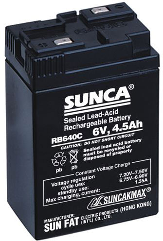

Не знал, где создать тему в разделе питание, или в аналоговая техника :)) короче создал здесь.
Такая проблема попал мне в руки китайский фонарик, там аккум sunca, 6V, короче такой Изображение.
надо сделать под этот аккум зарядку, но не могу найти подходящую схему. Стандартная зарядка это кондер, паралельно ему резюк, и диодный мост. (( даже платы не сделали, всё на весу. ПОвторять оригинал не хочу.

Проще всего сделать зарядку на знаменитой микросхеме-стабилизаторе LM317. В разделе форума "питание" есть темы как про зарядку 6-вольтовых батарей, так и про зарядки на LM317.

Лучше сделать на L200CV и запитывать от 12-ти вольтового адаптера:
Изображение[/url]
Верхним по схеме резистором устанавливаем зарядный ток (надо подобрать, здесь не для этого аккумулятора), подстроечным - установить 7,2V на выходе.

Кстати выходит, что подходит любой зарядник от лития, стоит только напряжение на выходе подкрутить до нужного. Сам одним зарядником и то и то заряжаю.

та нет, я уже просто сделал на лм-ке) нормально вроде заряжает)
Заряд аккумуляторов впринципе ничем не отличается, только перезаряд для гелевых нежелателен, но не критичен, а для литиевых - недопустим, аккумулятор может воспламениться.
