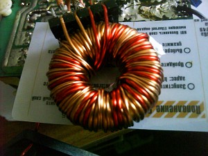

Привет всем!
Помогите разобраться с проблемкой:
Переделал блок ATX на 494 микросхемке, теперь стал регулируемый от 1 до 30В
а проблема такая, под нагрузкой, очень сильно греется выходной дроссель, тот что колечком, желтенький...
дроссель использовал не перематывая, обмотку включил ту, что двойным проводом (гдето 1,5мм желтая), которая раньше стояла по шине 5В...
гдето, через минуту, две 12В 4А, к колечку не дотронуться...
нашол, советовали последовательно включить несколько дросселей...
включал три последовательно, нагреваются также, только через большее время. Причем один из дросселей греется сильнее, другие слабее.
еще вариант, использовал в качестве дросселя транс от импульсника, включил вторичку (витков 20 в три провода 0.7мм - когдато мотал) сделал зазор, около 1-1,5мм, ситуация улучшилась, дроссель не греется, ток держит, все ок, но бывает через раз или два, на определенном токе (большом) както визгнет странно... толи зашипит, скинеш нагрузку, снова подключиш, тишина... может насыщается чтоли...
вообщем сколько статей по переделке смотрел, везде используют дроссель, который и был в БП, на желтом колечке, не перематывая, неужто у всех не греется, а у меня гад такой греется... = )

обмотку следовало брать ту, которая на 12 Вольт, а не на 5. но и ее будет маловато по виткам для 30 Вольт.

дело не в том, сколько ты выставлял на выходе. все равно к дросселю приложена большая амплитуда со вторичной обмотки.
самый тяжелый режим дросселя, когда на выходе напряжение равно половине амплитуды со вторички.
чем больше витков - тем меньше греется.
в твоей переделанной схеме нужно примерно 45 витков, чтобы нагрев был в пределах разумного.
а в 12-вольтовой обмотке обычно 27-30 витков.

Starichok51, спасибо, буду пробовать с большим количеством витков.
уже испытал...
взял дроссель с другого ATX, внешний диаметр с проволкой ~3,5см, два провода желтой, два красной проволки, все соединил последовательно, под нагрузкой - теплый, совсем другое дело... только жужжжит конечно неприятно, наверно залить его нужно.
