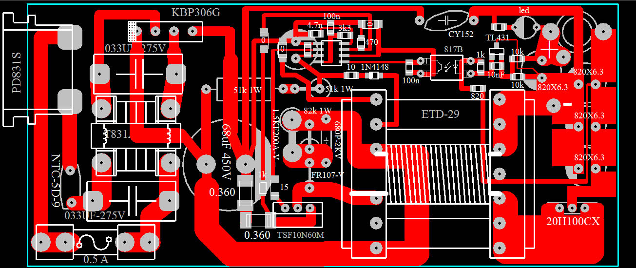

Всем дарова! Первый раз делаю обратноход, делал вот по этой схеме
Только обратная связь сделана на простой TL431.
Расчет делался в программе уважаемого старичка, с выходными характеристиками 5В 5А.
Скриншот с рассчетами прилагаю.
Трансформатор мотал следующим образом - пол первички, вторичка (из 5 проводов), обмотка самопитания, вторая половина первички.
После намотки измерил индуктивность, она соответстовала расчетной.
После сборки источника питания нагрузил его на 1А, напряжение соответствовало расчетным 5В, а если точно 5,09В. Но сильно грелся супрессор, а при нагрузке в 4,75 А он и вовсе начал менять цвет))
Я подумал, что все дело в большой индуктивности рассеяния и решил ее измерить, закоротив вторички измерил ее, она составляла 22мкГн. Было решено перемотать трансформатор более аккуратно. Перемотал его следующим образом. пол первички, вторичка из медной ленты шириной с сердечник, вторая половина первички, обмотка самопитания.
Надо сказать, что в первый раз обмотку самопитания расчитывал на 12В, второй раз увеличил на 1 виток до 15 В.
Впаял трансформатор обратно, включаю, нагрузка 1А, легкий свист источника питания. При 4,75А свист сильнейший. Клампер чуть теплый, радиатор на транзисторе горячий. Напряжение на выходе 4,9В.
Увеличивал незначительно зазор, после этого свистеть стало тише но больше 1А блок не тянул, напряжение на выходе опускалось до 3В.
В чем может быть проблема, как с ней справится :cry:
Печатку прилагаю.

Свист - это чаще всего проблема цепей обратной связи. Для 5В 820Ом явно много в цепи оптрона , а 10нФ между катодом и управлением у 431й -мало. Уменьшайте первое до ом 330, а второе увеличивайте до 100нф.

Плату развести Вы старались, да получилось так себе. Контроллер надо располагать у ключа, такие длинные дорожки могут повлиять на таковый вход и управление затвором. Дорожки от сетевой банки до транса и ключа лучше делатт короче. А помехоподавляющий конденсатор (между первичкой и вторичкой) я бы подключил прямо между плюсовым ввводом первички и землей выхода (это обратноход, тут обмотки включены противофазно). Вобщм бросьте эти звезды, делайте дорожки прямее и короче. Кстати минусовой вывод вторички логично было бы подключать к нижнему конденсатору
ОС иллографом бы Вашего пациента попытать... :love:

На счет длинной дороги в цепи управления затвором - полностью согласен, и возможно придется переразвести плату. А вот дороги от сетевого конденсатора мне кажется не такие уж и длинные.
По поводу логичности подключения минуса вторички к нижнему конденсатору прошу пояснить)
Спасибо за критику. Осциллом ткну в пятницу

С такими длинными дорожками до затвора и от истока я получал бабах, или, как это модно говорить, слушал произведения БАХА...
Во вторичке дорожка от транса должна приходить на первый конденсатор в батарее и тянуться до последнего, потом на выход, иначе смысл теряется.

Смысл конденсатора перкрыть помехи гуляющие по межобмоточно емкости. Поскольку обмотки в обратноходе соединены началом (условно) в первичке к плюсу а во вторрчке к минусу тотитконденсатор стоит ставить по диагонали. Вот такие рассуждения. Но в любом случае он подключен очень длинными веревками
Ну еще с клампером что-то странное, надо проверять что там стоит

В общем уменьшил сопротивление до 100 Ом и увеличил емкость до 220 нФ. Все осталось по-прежнему, свистит и греется.
Решил последовать советам рекомендуемым выше (уменьшить длины дорожек, по подключению конденсаторов) и переразвел плату (прилагаю).
Теперь преобразователь не запускается, пытается запуститься, цокает, на выходе импульсами появляется напряжение. Может какая ошибка в разводке, гляньте незамыленным взглядом пожалуйста.

Плату Вы кардинально не улучшили, требуется полная переделка. Для начала нарисуйте схему, строго по ней будете разводить (изучите игл,пикад или еще какой диптрейс, ну уж на крайний в спринте по нетлисту разводите, я бы так советовал). Потом выставьте приоритеты: сначала блокировочный по опрнику микросземы, потом по питанию, дальше цепи токовой ос, затем управление затвором, в этом порядке надо максимально избегая длинных трасс развести плату. Силу тоже максимально миримизировать, не забывая по оптимизации земель (возвратные токи и все такое). Еще совет: наковыряйте в хламе блоки от пром аппаратуры и посмотрите как сделано, гляньте осциллоограммы на них
ПС: осциллографом его надо пытатьта не переделывать плату бесконечно. Только понрмание процессов в блоке помодет его запустить. Затвор, датчик тока Вы даже не смотрели похоже...
