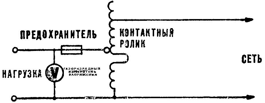

Здравствуйте. У меня есть Автотрансформатор регулировочный АРБ-400
ГОСТ7518-83 220 В 400 ВА
Я колесо регулировки выкрутил на максимум, воткнут в сеть и он перестал работать. Что с ним не так? До этого работал.

Автор:  Borodach [ Пн сен 26, 2011 10:26:11 ]
Заголовок сообщения:  Re: АРБ-400
Предохранитель перегорел ... . :)

Автор:  svet [ Пн сен 26, 2011 11:25:32 ]
да, это был предохранитель.
Что-то я не пойму как им пользоваться. Вроде бы он используется для поддержания напряжения на уровне 220 В.
Можно ли его использовать как трансформатор с регулировкой напряжения, т.е. от малого до большого напряжения?
Автор:  Borodach [ Пн сен 26, 2011 11:29:42 ]
У него "хитрое" подключение, ибо изначально он предназначен увеличивать входное напряжение и в крайнем положении движка просто начинает перегружаться. Входное напряжение 220в подаётся на подвижной контакт, а выходное напряжение снимается с самого автотрансформатора! :shock:
Надо вскрыть аппарат и перепаять сетевой подвод к крайним вывода автотрансформатора, выходное же напряжение снимать с подвижного контакта и одного из крайних выводов трансформатора.
Автор:  svet [ Пн сен 26, 2011 11:41:14 ]
где взять схему? А то я так ничего не понимаю.
Автор:  Borodach [ Пн сен 26, 2011 12:01:33 ]
АРБ 400 схема.gif [13.16 KiB]
Автор:  Borodach [ Пн сен 26, 2011 12:04:59 ]
Можно подать напряжение 220 на гнёзда "нагрузка", а снимать с провода "сеть" ... . :)

Автор:  svet [ Пн сен 26, 2011 12:41:06 ]
Borodach, я правильно понял, так переделать?
