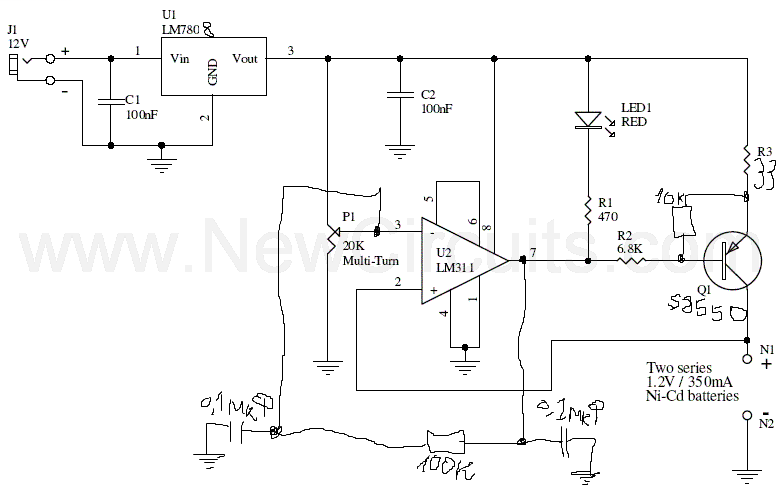

Или можно вот так Зарядное устройство Ni-Cd. Я когда то собирал по этой схеме. Правда ее нужно немного доработать. 7805 заменить на 7806, расчитать r3 под нужный ток, заменить транзистор на s8550, добавить с эмитера на базу резистор 9.1-10к, добавить резистор на 100к между 3тим и 7мым выводом оу, шунтировать 3тий вывод оу конденсатором 0.1мкф на землю, также шунтировать выход конденсатором 0.1мкф.

Ничего себе! А к чему такая схема большая, если, насколько я понял, заряд производится достаточно просто? Или тут какие-либо преимущества?

Таак. Значит этот операционник следит за тем, чтобы не перезарядилось...
Схемка интересная. Её бы и сделал. Но я опять не понимаю, стабилизатор остаётся 7806, как на схеме и был, а вот батареек становится в 2 раза больше (4ХАА) Ток поднимаем резистором. А откуда напряжение возьмется необходимое? И да, как рассчитать резистор?

Я чуть напутал. Там в схеме с оу нужно использовать 7808, так как на резисторе упадет и на п-н переходе транзистора.

А резистор надо 33 Ом, я прав???

Никель-кадмиевые аккумуляторы надо заряжать стабильным током 0,1C в течение 14 - 15 часов. Вот правильное зарядное устройство - стабилизатор тока: http://radiokot.ru/circuit/power/charger/04/

Проверьте, пожалуйста, я правильно нарисовал?? (простите за Пейнт, пожалуйста)...

Вот так. Вместо r3 лучше поставить подстроечник, можно будет легко выставить требуемый ток заряда
