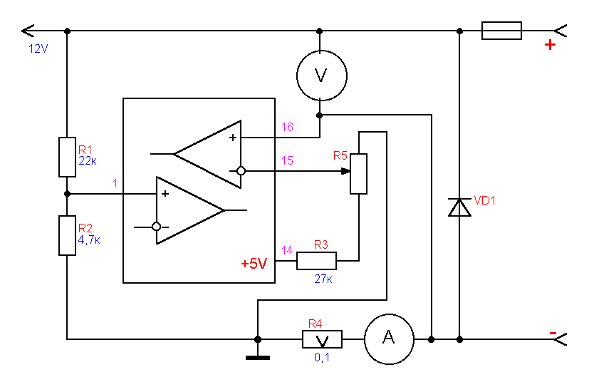

А как-то можно слегка добавить напряжение по линии 12в без существенных переделок? Ну, хотя бы в принципе? Может какой резистор покрутить можно, или с обмоткой трансформатора чего сделать?

Здесь всё можно найти - http://forum.cxem.net/index.php?showtopic=18399

подкорректировать делитель напряжения

VASILIY писал(а):
нужно найти статью на этом сайте, посвященную такой переделке.
Не помню, где смотрел статью, но идея состояла в том, что бы задействовать неиспользуемый компаратор TL494, обеспечив регулировку по току, а для обеспечения необходимого тока, "перебросить" управление первым компаратором на шину +12V, с соответствующим изменением резистивного делителя.
Схему переделки прикладываю.
P.S.: Блок брал AT, но можно такое проделать и с ATX, использовав принудительное включение.
Напряжение +12V надо поднять до максимального уровня, который позволит используемый БП.
Для второго компаратора надо включить "цепочку коррекции" (на схеме не показана), аналогичной 1-му компаратору, иначе, в режиме стабилизации тока, БП будет "свистеть".
для небольшого тока(пусть до 0,5 А) можно же взять концы +12 и -5....
Это что значит? Жёлтый с белым что ли? А говорят, белый был только на очень старых бп... посмотрю ещё на своём. И что произойдёт? Я думал, что минус там у всех общий (чёрный провод, com). А там в таком разе если что вроде ещё и есть синий -12в. Что-то я побаиваюсь соединять неизвестные мне провода... Хотя, можно конечно сперва тыкнуть мультиметром...

никакие провода соединять не надо!!!!!!! просто вместо чёрного в качестве минуса надо взять белый -5 В....будет +12 - (-5)= 17

Фигня какая-то. Я мультиметром все контакты позамыкал, но больше 12в нигде не обнаружил.
