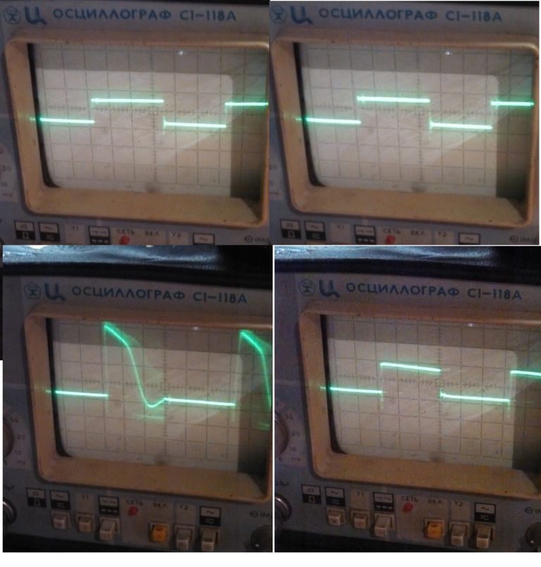

Работал блок в зарядном, без охлаждения, сгорели ключи. Заменил их, и мелоч в их обвязке. Дежурка работает, на шим 7500 приходит 16В питания, но блок не работает. На 5 ноге пила есть, 8 и 11 дают импульсы. На одном плече раскачки(на трансе) импульс некрасивый, менял транзистор (стояли 667, поставил 945(667 не нашол)), электролит, снял защитные диоды в раскачке, менял шимку, не помогло. На фото свершу то что идет с шим, внизу на трансе раскачки первичка. 1В деление. Что делать?

Если осциллограммы левые и правые соответствуют одному и другому плечам, то на первичке напряжение должно быть похоже на левую картинку нижнего ряда. Так что проверить транзисторы раскачки и диоды в цепи эмиттеров.

Проверь элементы в базовых цепях ключевых транзисторов.

Всех благодарю, запустил, таки г... транзисторы раскачки.
