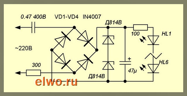

собрал по этой схеме драйвер. Без нагрузки горит сопротивление 300 ом по описанию схемы 0,25 Вт. Может надо увеличить мощность сопротивления? только будет ли эффект

Ставьте одноваттный резистор. И проверьте схему на ошибки.

0,47 мкф это примерно 30 мА, точнее лень считать... 0.03*0.03 * 300 = 0,27 Вт.
Но...
Резистор китайский? Горит прямо при включении? Ударным током заряда его вышибает, наверное.

нет схема поработала 2 минут пока выходное напряжение мерил и задымился резистор
потом проверил стабилитрон он тоже умер

В рабочем режиме ток в схеме 30 мА, ничего особо сжечь не может.
Без нагрузки, ток через стабилитроны - на пределе. Но даже если бы они сгорели или пробились, это бы не привело к выходу из строя резистора.
Вероятно, сначала пробило конденсатор или утечка у него дикая. А может ёмкость не 0.47 мкф была.
Кстати, параллельно конденсатору в таких схемах рекомендуют подключить резистор порядка 1 мОм для разряда после выключения из розетки.
Резистор да, лучше поставить поставить одноваттный, с запасом, причём лучше всего советский МЛТ.
Входной конденсатор - неполярный, напряжением не менее чем на 400В. Ёмкостью не больше указанных 0.47 микрофарад.
Выходной электролит вольт на 35, чтоб с запасом - и параллельно не помешает неполярный на 1 мкф, чтоб пусковой бросок тока дополнительно от светодиодов отвести.

я пробовал без конденсатора и светодиодов мерил выходное напряжение со стабилитрона пока мерил задымился резистор

а если из схемы исключить светодиоды будут ли детали работать в расход и сгорают в конце или нет но тогда что я должен получать на выходном конденсаторе(какое напряжение)

Посчитай реактивное сопротивление конденсатора, прибавь к нему сопротивление резистора - закон ома - получишь ток от сети. Напряжение на выходном конденсаторе будет зависеть от стабилитрона/нагрузки. Если стабилитрон рассчитан на этот ток, то при включении без светодиодов ничего не сгорит. Схема же простая, рассчитать все просто. Почитай обучалку, хуже не будет.

спасибо за помощь собрал по этой схеми всё работает только светодиоды горят не в полную мощь как это исправить?
выходной резистор убавить или повысить входную ёмкость?
сначала входное сопротивление стояло 1 Вт оно сильно грелось я и поставил 5 Вт оно сильно большое как его уменьшить

Можно поставить 2хваттное. Вообще, резистор и должен греться. Если под нагрузкой он не чернеет и заметно не меняет свое сопротивление, то ничего ему не будет. 7ом - слишком мало, ставь хотябы сотню. На схеме не видно стабилитрона. 18ком - слишком много. Как его (тот, что перед светодиодами) рассчитать: смотришь, ток светодиодов, потом используешь закон ома, за напряжение принимаешь напряжение стабилитрона. Если ток светодиодов не большой, этим расчетом можно и ограничиться.

lamer1983 писал(а): Без нагрузки горит сопротивление 300 ом по описанию схемы 0,25 Вт. Может надо увеличить мощность сопротивления?
Прикиньте мощность, рассеиваемая этим резистором: P=(I^2)*R=((30 мА)^2)*300=0,27 Ватт. Естественно, что китайский резистор, формально рассчитанный на 0,25 ватт, но имеющий размеры почти как советский на 0,125 ватт сгорит за пару минут. Это очевидно. Поставьте стоомный резистор примерно. Ну и лучше полуваттный - тот, что на 0,25 ватт, даже если проскочит по мощности, сгорит от сетевого напряжения. Либо два последовательно на 51 Ом или около того и на 0,25 ватт.

KaRaTeL писал(а):Да ну, чтобы резисторы .25вт стали дефицитом? Было пару раз, что .25резистор продолжительно рассеивал в районе полуватта. Тут проблема в чем-то другом, не должен он так сильно греться.
Причём здесь дефицит? Речь идёт о том, что для надёжной работы резистора, рассеиваемая на нём мощность не должна превышать половину максимальной, паспортной. Кроме того, резисторы на 0,25 ватта не предназначены для работы под сетевым напряжением. Хотя бы кратковременно, на нём выскакивает вольт 300. Для этого мало-мальски подходят только полуваттные резисторы.
И вообще импортные резисторы особенно, но и наши тоже, производятся оптимистами. Они явно не предназначены для работы в максимальном режиме. Вот свежий пример. Из десяти резисторов KNP-10 слепил нагрузку. В этой нагрузке рассеивалась мощность не более двадцати ватт. Через 3-5 минут к резисторам нельзя было прикоснуться - температура явно под сотню градусов!! Заметьте, суммарная мощность резисторов была равна 100 ватт!!!
Можно, конечно, проверить ёмкость конденсатора, ограничивающего ток. Возможно, его ёмкость значительно больше, чем на схеме. И ток утечки у него огромный. Тогда мощность, рассеиваемая на резисторе, может быть и не 0,27 Вт, а ещё больше.
