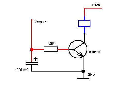

Дабы не плодить тупые, простые темы, решил написать тут...
Имеется реле SCHRACK PT570012 12V DC, ток реле на 12V DC составляет 60mA
Если делать его задержку только конденсатором параллельно обмотке,
то конденсатора на 22.000 мкф хватает только на 4 секунды..
Собрал схемку на транзисторе:
Данная схема дает задержку реле на 50 секунд.
Если увеличить сопротивление резистора с 82 кОм до 160 кОм то транзистор не открывается и реле не срабатывает...
Почему такая большая емкость, 1000 мкф нужна для столь короткого времени 50 секунд?
Неужели этот транзистор так много жрет по базе?
ICQ: 345-005-908 Mail: admin@tis.kz Fido: 2:5083/1 Radio: UN7GKQ
Биполярный транзистор - это токовый прибор, поэтому он и "жрёт по базе". Поставь полевик и будет тебе счастье.
И да, схема неверная, кондёр должен быть между базой и эммитером (с полевиком затвор-исток)

Рейтинг сообщений: 6
Зарегистрирован: Сб авг 03, 2013 02:48:52
Сообщений: 401
Откуда: СССР, Алма-Ата
Если подключить конденсатор после резистора, между базой и эммитером то схема не работает...

С полевиком работать будет.

Собрал с полевиком:
Задержка получилось 55 сек., при конденсаторе 470 mf....
Теперь задержку можно регулировать подбирая сопротивление резистора я так понимаю...
Спасибо... ))

а запуск-то от чего происходит?
у тебя сейчас задержку определяет сопротивление цепи запуска, а не этот резистор в схеме.
увеличивая сопротивление цепи запуска, емкость можно взять меньше для получения того же самого времени задержки.

Запуск происходит от кратковременной подачи питания + 12В
