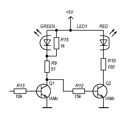

Решил я перенести светодиод под кнопку, на проводок.
Запаял, изолировал, включаю, а зелёный не светит, только красный.
Там схема инвертора, но транзисторы припаяны шариками почемуто, smd лепили вручную.
В общем светодиод спалил тыкнув в режиме амперметра.
Поставил обычные какие попадя.
Красный тухнет в рабочем режиме, но зелёный горит всегда.
Схема вроде такая
Только она ничерта не работает, видимо какието нано токи там и проводок добавил лишние сотые ома.
Кто нибудь может понять как оно должно работать или проще 155ла3 влепить.
Менять детали в этой мелочи нафик надо, уж очень мелкое.
Ну а зелёный возможно просто спёкся при выпаивании светодиода.
Так что ставить надо другие
Все могут понять при подаче на вход логической 1 горит зеленый, а при подаче логического 0 горит красный. А вот, что ты сжег когда паял понять могут только сильные экстрасенсы. :))

тоже мало понял, но если проблема в том, что не тухнет зеленый - добавь резистор 30-50к на Б-Э Q1.

Сжёг я красный, а зелёный просто сдох от нагрева, у китайских светодиодов такое стало часто появлятся.
Может поэтому его и ремонтировали, а оно само заработало.
Но по этой схеме первый светодиод будет гореть всегда потомучто ток через него больше чем через резистор сбоку, который я так и не понял зачем.
И видимо с этого момента схема не работает.
Наверно тот светодиод был с очень маленьким током.
Теперь китайские зелёные светодиоды вообще чуть что сгорают, они самые низковольтные.
Несколько таких осталось, наверно надо их проверить, но думаю сгорят при 50 омах гарантировано, они горят даже от полусевшей 2032, да и яркость у них слабая.
Но под другие светодиоды видимо придётся подбирать все резюки чтоб и схема работала и яркость была хотябы одинаковой.
В общем схема нерабочая, надо или отдельный транзистор под светодиод или проще на логике сделать.

Не надо добавлять-убавлять. Надо найти то что сжег и заменить!
Добавлено after 3 minutes 18 seconds:
затем чтобы гарантированно открывался Q2 когда закрыт Q1
Скорее чтобы зеленый светодиод не светился при протекании через него тока базы транзистора Q2. При таком номинале на нем упадет гарантированно меньше, чем напряжение зажигания светодиода 1,8-2В.

Возможно и то и другое, у зеленого светодиода падение до 3,5В плюс напряжение БЭ порядка 0,6В, при заниженном питании может и не открыться, а при завышенном возможна слабая подсветка. Резистор исключает и то и это.
Он для того чтобы увеличить ток колектора и уменьшить падение на светодиоде. Благодаря нему возможно погасить этот светодиод и зажечь красный
