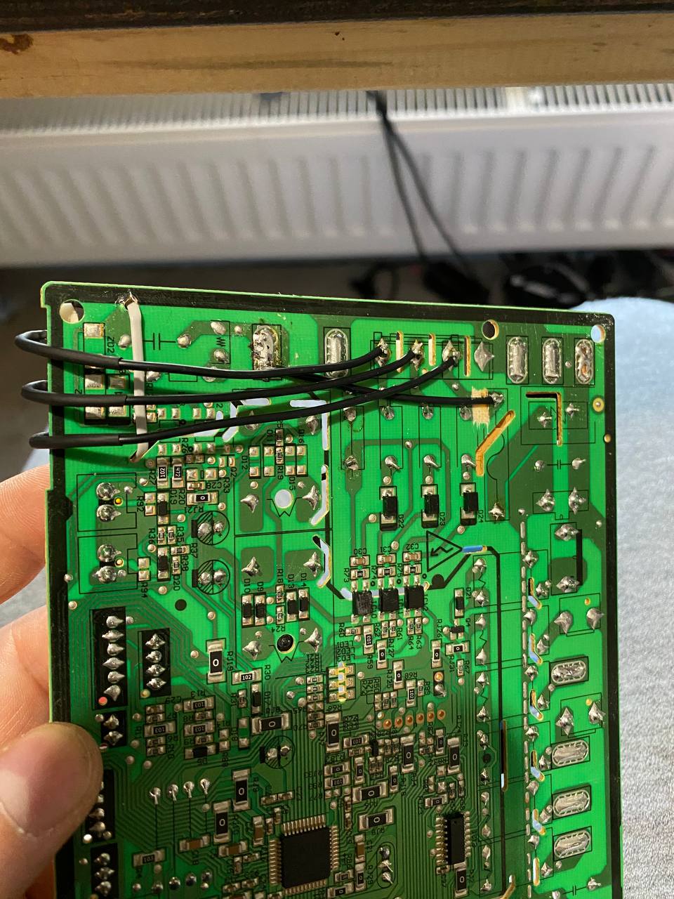

Проблема очень глупая: был случайно куплен кондиционер на 380в.
На плате у кондиционера 4 входа: 3 фазы + ноль. Плата контролирует фазы + забирает 220 для своих нужд. Напильником я разделил одну фазу, с которой плата себе забирает питание и подключил её в 220в + ноль, плата заработала.
Есть частотный преобразователь 9600 серии, который подключен к сети 220в и выдает 3 фазы 380в. Как мне получить ноль для этих 3 фаз? Он небходим для контроля фаз, иначе кондей не запускается -) Я знаю что есть 3 фазные трансформаторы, которые по схеме треугольника дают ноль, но их очень мало в продаже и они все силовые.
Как такую проблему можно решить?

Так я в самом начале указал, что плата кондея следит за фазами. Если бы всё так просто было, я бы уже давно подключил -))
Собрал я это непотребство, на мультиметре всё скачет и плата ругается :-( Возможно ругается на то, что я фазы криво подключил.
На фотках видно, что на плате после подключения фаз идут резюки - так вот после них стабильные 118 вольт, а перед ними измерить не получается - показания скачут. Я подумываю воткнуть на каждую фазу конденсатор для сглаживания шим, что думаете?

Re: Как получить ноль с частотного преобразователя 220 -> 380?
Нет, rc фильтр не помог, жопа какая-то
photo_2025-09-07_14-22-07.jpg [203.23 KiB]
photo_2025-09-07_14-22-06.jpg [179.49 KiB]

Судя по схеме в идеале вам подойдет контроллер обманка, генерирующая меандр 50 герц 3 фазы со сдвигом в 120 градусов.
 Заголовок сообщения: Re: Как получить ноль с частотного преобразователя 220 -> 38
СообщениеДобавлено: Вс сен 07, 2025 21:27:17
Зарегистрирован: Вс мар 12, 2017 11:59:12
Сообщений: 22
Похоже что так, там стоят оптроны до мк от этих фаз. У меня такое чуство что у МК рябит от этих оптронов и шима с частотника, вот ничего и не работает
Добавлено after 3 hours 13 minutes 40 seconds:
вот таким простейшим кодом сделал генератор меанды на ардуинке и плата съела.
