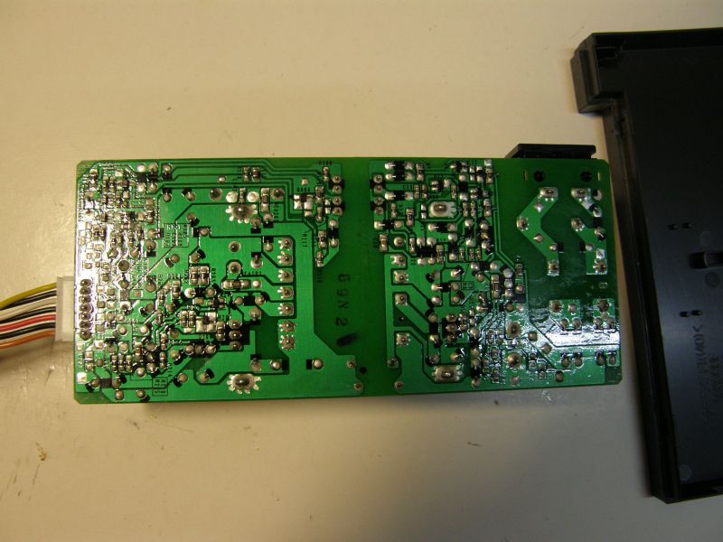

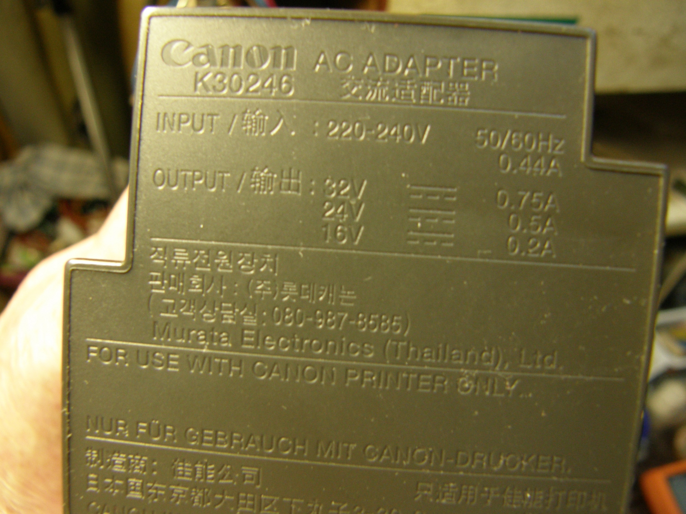

Добрый день уважаемые КОТЫ . Имеется блок питания К 30246 от принтера CANON.Подскажите , как его включить автономно. А ещё лучше можно ли из него сделать регулируемый б/п?.В интернете есть рекомендации на другие б\п а на данный-нет. Буду очень благодарен.

Всё оказалось просто методом научного тыка. На выходе 7 проводов. 3 чёрных(земля), белый,красный, оранжевый и жёлтый. На какой провод замыкаешь жёлтый провод, такое напряжение и появляется. 32в; 24в; 16в.
