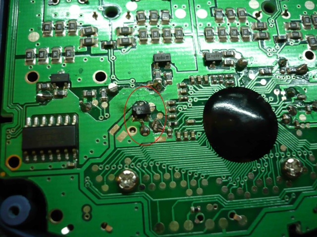

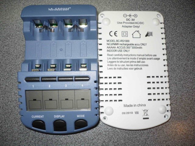

Прошу помощи! Воткнули питание 12 вольт в зарядку LA CROSSE BC-RS1000, а надо 3 вольта.
На плате видно треснувший кристалл (SALT) маркировка. Может кто имеет схему или какую другую информацию для ремонта..... буду признателен.
LA CROSSE BC-900 похож по внутренностям.....

Не понятно - куда воткнули 12В? На выход, вместо пальчиковой батарейки :shock: Ибо питание у зарядки от 110-220В.
Дай фотку платы, хотя бы... А так... советовать что-либо трудновато.

Схему кристалла?

Если есть , то кусок схемы, или хотя бы идентифицировать кристалл.

Похоже на сгоревший линейный стабилизатор, если напряжение пошло на кристалл, то про ремонт можно забыть

Ребята, может подскажете что за элемент SALT, (линейный стабилизатор) а параметры его?
Хотя давно уже не ребёнок, но подскажу. :))
http://pdf1.alldatasheet.net/datasheet-pdf/view/222327/SII/S-1206B20-I6T2G.html

Спасибо за фото и за спецификацию стабилизатора. У меня точно такая же ситуация с перепутанным блоком питания:тоже 12В вставил и выгорело то же самое, картина один в один. В связи с этим у меня вопрос: удалось ли заказать S-1206B20, а точнее S-1206B20-M3T1G т.к. I6T2G устарел. Либо же нашёлся какой-то более легко-доступный аналог? Как вообще такое заказывать в розницу?

Да та-же LP2951, настроенная внешним резистивным делителем (согласно даташита) на 2,2 (или 2) вольта. Да обвязки поболее - зато распространенная. Схемка собирается вся на переходнике SO8-DIP8, только сначала при удаленном из платы горелом стабилизаторе, проверьте сопротивление вывода питания процессора на землю, боюсь ждет вас разочарования а пару десятком, а то и менее Ом.
