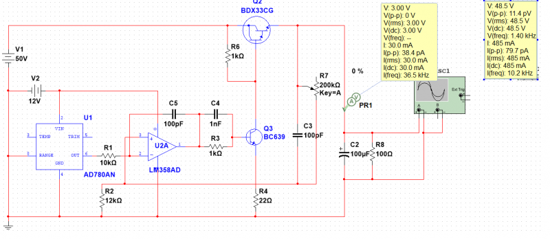

Сообщество, помогите!
Надо очень хорошо стабилизированный малогабаритный и маломощный стабилизатор на 30 вольт. Входное 50 вольт. В качестве источника опорного напряжения хочу использовать (уже есть в наличии) AD780 с выходным напряжением 3V.
Переворошил интернет, но не нашел схему на основе которой можно рассчитать такой стабилизатор. Помогите, накидайте принципиальную схему как это осуществить, конкретные параметры элементов не надо, я представить не могу как и что включать. Управляющий транзистор может быть как биполярник так и полевой.

В качестве источника опорного напряжения хочу использовать (уже есть в наличии) AD780 с выходным напряжением 3V..
3 Вольта опорного это слишком мало. Придется делать большой коэфф умножения. В качестве источника опорного можно взять самый обычный l78l12, а запитать его через 1N4750A или 1N4751A от 50 Вольт.

Лишь бы точность была.
При малом опорном довольно трудно обеспечить точность. Потому что трудно точно подобрать номиналы делителя цепи ОС.

Китайские подстроечники дело ненадёжное. Делитель лучше постоянными нескольких разных номиналов подбирать.

Примерно так.
R7 регулирует выходное - 3V -- 48V
Схему не делал.
Защит НЕТ.
Получение 12В Ваше дело.
