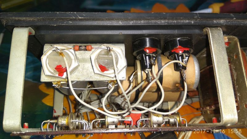

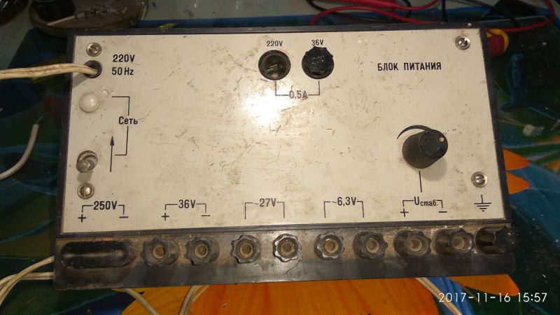

Вечер добрый ! Принесли в ремонт блок питания , два параллельных конденсатора соединены сопротивлением , но оно выгорело . Может кто поможет разобраться с номиналам , заранее спасибо. Изображение Изображение

Какие параметры БП? Ток? Напряжение?

Меж двумя С одно R?
БП мне по возрасту в сыновья годиться, можно предположить, что один из конденсаторов пробит на КЗ...
срисуйте схему и выложите сюда - тогда будет проще помочь.

судя по диодам, ток до 500ма.
если емкости живы, то коротнули выход. гвоздь заменить на быстрый предохранитель 0.5а
ставить до 5 ом, если хочется CRC фильтра или заменить перемычкой.

Это что-то типа анодно-накального блока питания? По какому напряжению сгорел резистор?

Там могло еще что-то сгореть при таком раскладе. Поэтому перемычку не советую. Резистор там типа предохранителя видимо стоит. Пусть схему рисует. Даже марку не указал, а по ней мог бы пробить в сети и схему.
