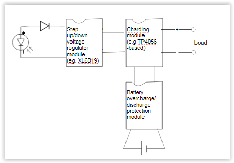

Здравствуйте,
Пытаюсь найти схему бесперебойного источника питания на аккумуляторе и солнечной батареи, по принципу UPS.
Нашел неколько модулей на АлиЭкспресс, которые - я надеюсь - можно соединить вместе, чтобы получить желаемый эффект.
Что вы можете сказать о такой схеме:

три квадратика и два диода навстречу.
ну ничего так схема, видел и хуже.

Диод не нужен
Добавлено after 1 minute 58 seconds:
Ищи там же блок бесперебойного питания. Они уже с 4056 и преобразователем. На вход сепик 5 вольтовый
Добавлено after 38 minutes 31 second:
https://ru.aliexpress.com/item/3-7V-4-2 ... ea5824dc84
вот например
к сожалению, форум без доп. настроек. я не могу поставить в "тип пользователя" радиочайник.
я не против признаться.
паяльник я немного держать умею, могу развести несложную принципиалку, протравить, спаять, но спроектировать - нет. :(
пока еще только книжки читаю.
собссно, я не принципиалку рисовал, а, типа, модульную диаграмму. если начать срисовывать обвязку для всяких там tp4056 с их "даташитов", я принципиалку не закончу никогда. :(
Диод не нужен.
"скрипач не нужен, дядя Вова"(с)
насчет диода это мне как бы подсказали. типа, на всякий случай, чтобы невзначай не спалить панель.
вот тут я пытался тот же вопрос задать: http://radioskot.ru/forum/2-1809-367150-16-1509332386 (звыняйтэ, если это конкуренты. ваш сайт я позже нашел)
возможно, если "сепик" (это step-up/step-down converter, я так понимаю?) есть, то и диод не нужен, ага...
... На вход сепик 5 вольтовый...вот например
собссно, это они все и есть. "сепик" - это самый левый блок в диаграмме. средний блок - это то, что Вы нашли по ссылке. нижний "защитный" блок я уже от большого ума добавил (продавец модуля для зарядки акков рекомендует, вот я и...)
Да, извиняюсь, что схема на английском. Я ее планировал на каком-нить иносранном форуме запулить... Вдруг подскажут...
На самом деле, мне интересен был самосбор полный, типа вот такого: http://radioskot.ru/publ/zu/solnechnaja ... /8-1-0-883
Но там на 5В (для телефона). А мне нужно для Ардуино с доп. сенсорами/модулями. Вот я - опять же, от большого ума - пытаюсь найти принципиалку с минимальным количеством элементов, но вольт на 9-12.

Вам проще купить готовое у китайцев.
Для России понадобятся большие солнечные батареи, чтобы заряжать хотя бы 7АЧ АКБ. Сейчас начинает темнеть уже с 16ч дня. Они просто не будут вырабатывать энергию.

Лично я бы протянул кабель 12 вольт, хоть от охранки, хоть просто там где-то поставить бп отдельный и тянуть от него, а как тянуть это ваши предпочтения и "тараканы в голове" :)))

Вот весьма удачная конструкция к повторению. Работает на полном автомате.
Если хотите, здесь перевод
