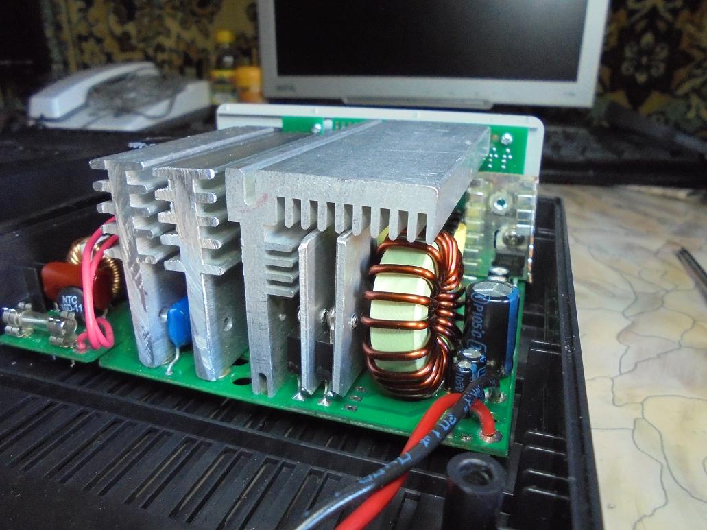

Свой вариант доработки.
1. Поставил дроссель на входе и конденсатор для фильтрации помех.
2. Установил на "радиаторы" (алюминиевые пластинки) радиаторы купленные на али Устанавливал через термопасту. в Радиаторах просверлил по два отверстия и нарезал резьбу М3.
4. Выходной диод MBR20100CT был заменен на 40U60CT (40А 60В)
5. Диоды S2M входного выпрямительного моста заменил на S3M (3A)
6. Q84SN06A Были посажены на радиатор через термопасту и винт М3
7. Вшивый вентилятор 40мм заменил на нормальный 60мм через разъем
8. Тонкие паршивые провода были заменены на AWG12 длиной 2 метра. Думаю что перестарался, можно было брать AWG14
9. На подходе коннекторы EC5. Внедрю на провода низковольтной стороны.
10. Подозрительные места пайки были пропаяны.
Что получили. При токе 15А и напряжении 14,4В все радиаторы еле теплые, полевики вообще холодные. Думаю что смысла нет их садить на радиаторы.
Теперь я немного более спокоен.

1. Дроссель и конденсатор. Конденсатор не меньше чем 275Вольт и емкость 0,022мкф (для фильтрации помех в сторону сети 220В)Дроссель впаивается на место двух перемычек http://img.radiokot.ru/files/110345/medium/rx1hzisk6.jpg рядом с самыми большими кондерами Jamicon https://drive.google.com/file/d/0Bz8omNeE32FZejZVZXlyUnJmOG8/view?usp=sharing
2. Замена диода MBR20100CT обязательна!!!! Он работает на грани фола и расположен на самом длинном радиаторе ближе к стороне где большой круглый дроссель.
3. Диоды S2M http://img.radiokot.ru/files/110345/medium/rx1icktq1.jpg справа (их 4 штуки) находятся как раз под перемычками где должен быть дроссель.
Радиаторы на два MOSFET транзистора Q84SN06A можно не ставить. Это защита от переполюсовки и нагрузки на них почти нет. Зарядка расчитана на 15 ампер а ключи на 84А и их там два. Т.е. бахнуть они могут если переполюсовать большой аккумулятор.
Если нужны ссылки на алиэспресс на то что я использовал, пожалуйса:
1. http://alipromo.com/cashback/view/ogpld ... 0.0.BNXD9j - куллер 60х60
2. http://alipromo.com/cashback/view/ogpld ... 0.0.BNXD9j
3. http://alipromo.com/cashback/view/ogpld ... 0.0.BNXD9j
4. http://alipromo.com/cashback/view/ogpld ... 0.0.cdBefg
5. http://alipromo.com/cashback/view/ogpld ... 0.0.cdBefg
6. http://alipromo.com/cashback/view/ogpld ... 0.0.cdBefg
7. http://alipromo.com/cashback/view/ogpld ... 0.0.7m2kWq
8. http://alipromo.com/cashback/view/ogpld ... 0.0.k0vkfv
9. http://alipromo.com/cashback/view/ogpld ... 6e9dc0ac38
P.S. заказал силовые диоды MBR60100PT, т.к. даже сорокаамперные греются, не сильно но все же. Еще заказал разъемы EC5 чтоб кабель можно было расцеплять для удобства хранения. Провод AWG12 можно и AWG14 оказался шикарным, толстый и в то же время настолько мягкий что.... в общем я в жизни таких не видел качественных.
Как-то так.
вы коэф трансформации силового знаете/измеряли напряжение на выходе трансформатора?
пробьёт его при повышении напряжения в сети.

manowar писал(а):
До 60В на выходе там далеко. Понимаю о чем вы говорите, о амплитуде ШИМ. Скоро буду второй переделывать, специально могу осциллографом померить если хотите.
P.S. Не выдержал. Разобрал и замерил осциллом. 34-35В размах импульса при заданном 18В на выходе.
при таком размахе устанавливаются сборки на 100-150в и иногда на 200в обратного. посмотрите не в хэнд-мэйд блоки питания.
ну вот и говорю, сложите 35+18 и сравните с 60в обратного. запаса по напряжению считай и нет.
а если заглянуть в даташит..
обратите внимание на графики зависимости утечки от обратного напряжения, после 40в идет довольно резкий излом.
на графики допустимого обратного от температуры, а можно и в табличку. параметр максимальный, "до", но таки:
Leakage Current (Note 6)
100 mA VR = 60V, TJ = 125ºC
Notes: 6. Short duration pulse test used to minimize self-heating effect.
может будет жить, долго и счастливо, периодически работая стабилитроном, а может(с большей вероятностью) спечётся кристалл в гвоздь.
+ не забываем о коммутационных выбросах.

если 150ач акб не предполагается заряжать, то оставил что есть.
если ток в 15а жизненно необходим 30cpq150

Так а что с паузами импульсами стало?
 Заголовок сообщения: Re: доработка АЗУ Вымпел-55
СообщениеДобавлено: Вс фев 05, 2017 10:09:50
Рейтинг сообщений: 11
Зарегистрирован: Вт окт 21, 2014 14:40:33
Сообщений: 13
Это о чем?
Добавлено after 2 minutes 16 seconds:
zyxzyxzyx писал(а):
axis.bhp , manowar - Благодарю!
набросал методичку - прошу поправить где, что не так - думаю теперь тема по доработке более менее раскрыта для новичков в электронике :))
по дросселю входному вопрос - маркировка нужна - какой ставить?
Я взял на работе с полуразобранного БП похожей мощности на таком же ШИМ. Мудрить не стал. Его с конденсатором можно и не ставить, на функционал не влияет особенно если использоваться будет в гараже например.
ИИИИИ!!!! Выходной диод и термодатчик остаются на своих местах, но датчик переносится на другую сторону радиатора потому что на его прежней стороне теперь располагаются ребра радиатора.
СообщениеДобавлено: Вс фев 05, 2017 10:42:26
Зарегистрирован: Вс янв 29, 2017 20:07:24
Сообщений: 6
axis.bhp -да - не верно про диод указал! (подправил методичку)
Планирую не только в гараже использовать но и дома как бп иногда нужен, желательно поставить дроссель и кондер - нужна маркировка т.к. не разбираюсь в этом :wink:
еще вопрос для чего менять Диоды S2M ?
Свой вариант доработки 0.3.pdf [712.08 KiB]
