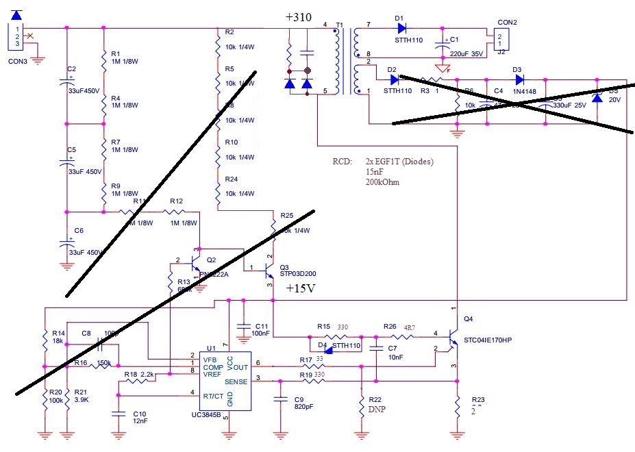

Есть частотный преобразователь, бахнул служебный ИИП (ключ STC04IE170HV). Все практически перебрал, запускается, работает, но греется ключ. Секунд 15 пальцем уже удержать не могу. Пересмотрел все, криминала не вижу, решил выложить схему и осциллограммы, может кто-нибудь посоветует что-то еще...
Схема с AN2454, поправил в области ключа, остальные части могут отличаться, но думаю в данном случае не так важно...
Трансформатор перематывал, т.к. отгорела первичка, числа витков те же, магнитопровод раскололся, клеил, плотность обмоток тоже чутка отклонилась, посему Ls и емкости возможно поплыли, но по картинкам вроде все нормально.

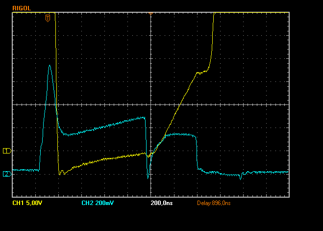

Затвор и коллектор:

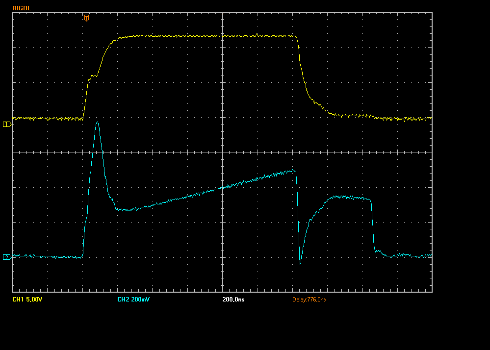

Затвор и ток (сигнал с резистора в истоке, 2 Ома, т.е. 100мА/кл):

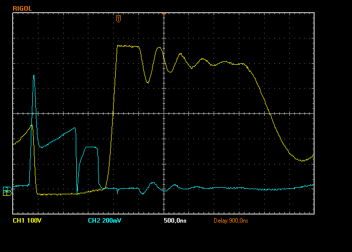

Коллектор и ток с резистора в истоке:

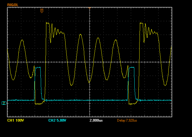

Крупнее:
Сначала грешил на зуб после закрытия, до конца не уверен в его природе, что-то связанное с запиранием биполярного транзистора. Потом прибросил мощность потерь от него, получается так: для худшего случая 15В*0,15А=2,25Вт, D=0.4мкс/13,7мкс=0,029. P=2,25Вт*D=0.066Вт. Прикидочно, и если нигде не накосячил, что причина явно не в нем...

N1X! судя по второй осцилограмме надо смотреть резисторы в цепи затвора и базы. вполне возможно что при выходе из строя ключа номиналы"подгорели" и ушли от номинала."Полка" на импульсе в районе 5 вольт и выброс тока как раз может и ведет к нагреву ключа.Почемуто вы вычеркнули источник 15V со схемы управления базой? или это ошибочно?Или ошибочнная схема? нестыковка по 15 вольтам в цепи базы.чтобы открыть закрыть ключ должно быть управление и по базе.а у вас база тупа с 15 вольтами завязана.чего то в схеме точно не хватает!
Я думаю в вашей схеме достаточно мосфета-ключа и управлять только по затвору

Полка - плато Миллира, ничего особенного, выброс - перезаряд паразитных емкостей, тоже стандартное явление вроде...

Источник вычеркнул т.к. эту часть схемы не сверял и не уточнял, +15 написано мной, это питание цепей управления. 15В в базе так и есть, это каскод, редкое решение, но так оно и есть. Биполярник в данном случае управляется коммутацией эмитера.
Вполне можно было бы поставить 2SK2225, но он без напилинга платы не становится, да и нет его у меня. Хотелось бы разобраться с родной реализацией...

N1X! Полка Миллера точно" зажирная!!" не может быть выброс тока полки больше чем амплитуда пилы в конце импульса управления.
Счас в ремонте блок питания телика с 3843 микрой ну в упор не наблюдаю полки на затворе мосфета.пила на резисторе в истоке начинает формироваться с коротенького выброса в начале импульса. ну амплитуда в раз 5-6 точно меньше амплитуды пилы в конце такта.
Кстати что это за резистор позиция R22 обзываеться DNP?может он в обрыве. если резак это то номинал его должен быить 3.3-4.7 ком
