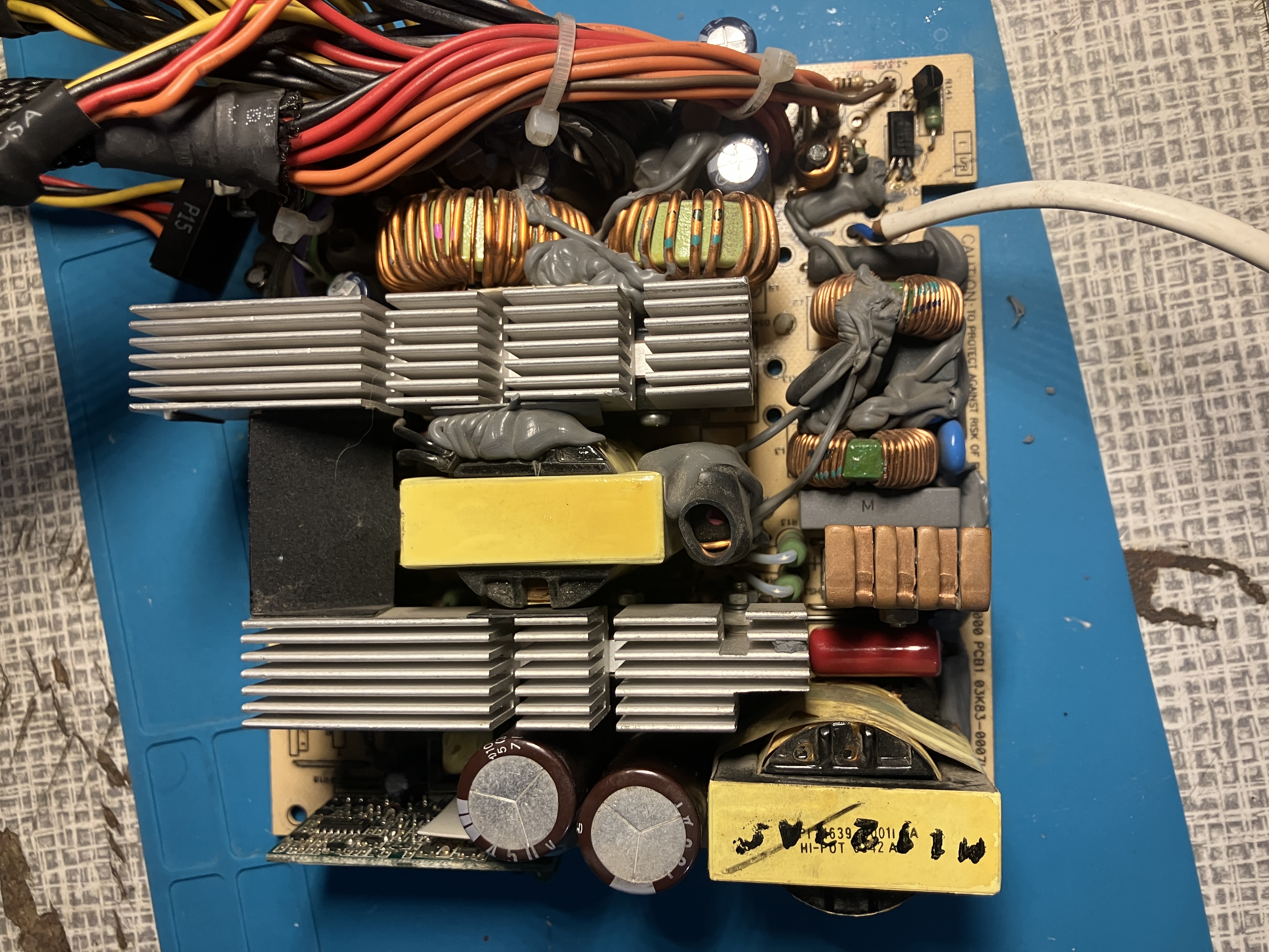

В ремонте блок питания Chieftec CFT500W, изначально достался с проблемой - стартует и выключается+сломали разъемы SATA и PCI. Нас интересует первая часть проблемы, соответственно. При тестировании было выяснено следующее - без нагрузки БП работает, напряжения в норме, PG есть. При подключении малейшей нагрузки, например старого IDE харда по Molex БП уходит в защиту после старта. В этот момент все напряжения поднимаются, но напряжение 3.3В растет вверх до 3.8 примерно, соответсвенно, срабатывает защита. Что было сделано - заменены уставшие электролиты по всему блоку, заменены TL431 и PNP транзистор A1013 по 3.3В линии - изменений нет, хотя hFE у старого и нового транзистора отличался. Подскажите, в какую сторону теперь двигаться?

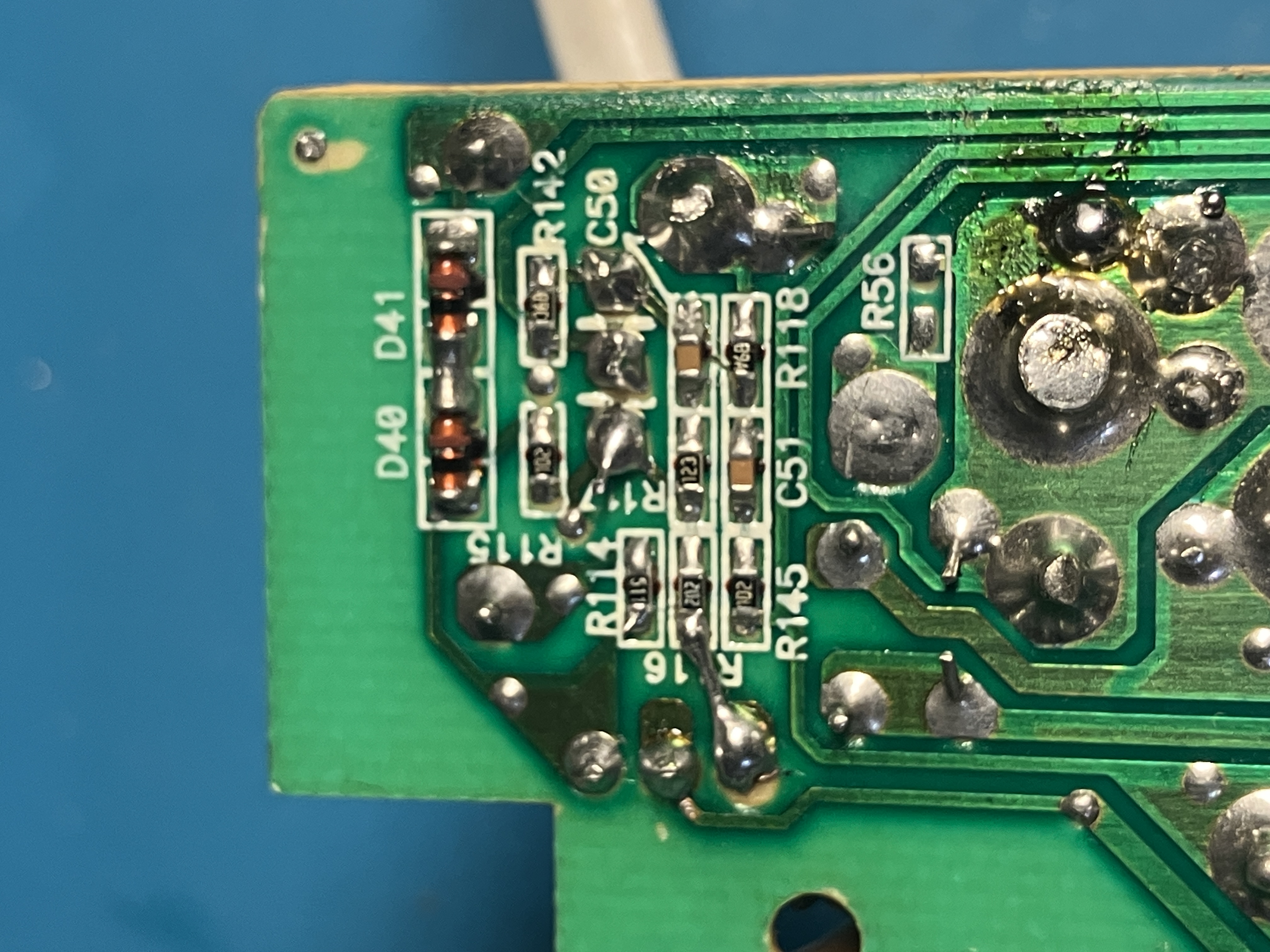

По поводу нагрузочных резисторов тут есть только то, что на фото - непосредственно на землю идет мелкий резистор рядом с дросселем, маловат он для нагрузочного. Резистор R24 идет на блок СМД компонентов на фото в первом посте. Там же есть большой зеленый резистор R141 - они все в норме.
