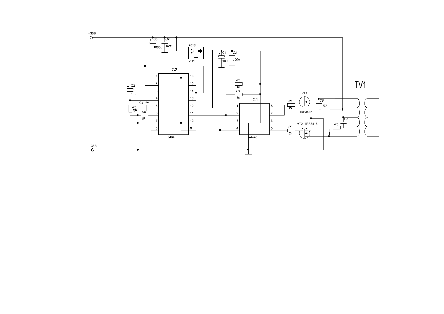

Подскажите, имеит ли шанс на жизнь эта схема. Стабилизация не нужна (пока), главное простота и цена. Источник три свинцовых акома. Выжать с неё хотелось бы ватт 500. Нагрузка от освещения до телевизора.

Схему не могу открыть. В виде изображения можно выложить? Теоретически преобразователь 36->220 даёт больше возможностей в плане выходной мощности по сравнению с 12->220.

Если стабилизация не нужна зачем такой гемор, поставь IR2153 в схеме пуш пула.

В таком виде это не схема а порнография.Вы её сами составили?У Телекота вроде были наработки прея с синусам на выходе,пересчитайте её под вход 36в и будет счасть.Если синус не нужен то просто блок модулятора не собирайте.Тема гдето внизу .

Схему сегодня утром стряпал. Упор на то, что есть под рукой. Возможно выход будет постоянка. Синус не нужен. Насчёт 53 ирки - нет у меня её и в магазине тоже, 494 как грязи и в запасе остаются два усилителя ошибки на будущее. Начал разводить плату для эксперемента.

Задался вопросом: 7818 работает при входящем до 35В, а если поставить 7820 (она до 40), не поплохет ли ирке 4426, она вроде как до 20 рекомендовано? Или может есть другой стабилизатор с нужными мне параметрами, желательно с такойже распиновкой (плату вытравил).

NEO2,стабилитрон не катит?Если понизить стабилитроном до хх вольт,а потом лмку поставить для получения высокостабильного напряжения?Как по мне то и одного стабилитрона с резистором будет достаточно для питания иры.

Тогда проще два стабилизатора поставить: 24В, 18В. А стабилитрон- х.з. потянет ли, до 1.5 ампера грузить ирку можно.

NEO2,должно.д815 и д816 кажетса около ампера ток стабилизации имеют,вроде и на больший ток что то видел.Впринципе если применять полевики с минимальной ёмкостью затвора и на минимальной частоте шимить,то ей много тока не надо будет.
Так возьми и просчитай, сколько кушать конструкция будет. Заряд затвора знаем, частоту знаем. А больше ничего и не нужно.

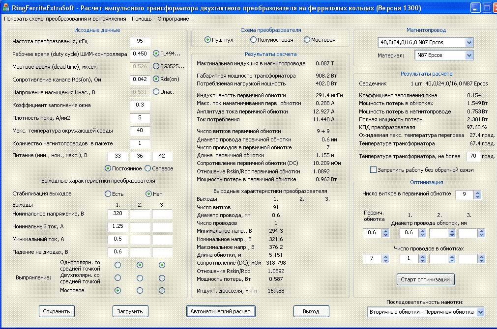

Тормозом стал сердечник трансформатора (на который расчитывал не подходит). Решил задрать частоту и купить эпкос 40*24*16. Изначально в схеме задающая цепочка RC выбрана от фонаря. На практике оказалось 95 кГц, её и хочу оставить. Вопрос: Оставить 95 или снизить и купить несколько сердечников. Ш образные не рассматривал. Для души ближе тор.
проба2.GIF [61.92 KiB]
