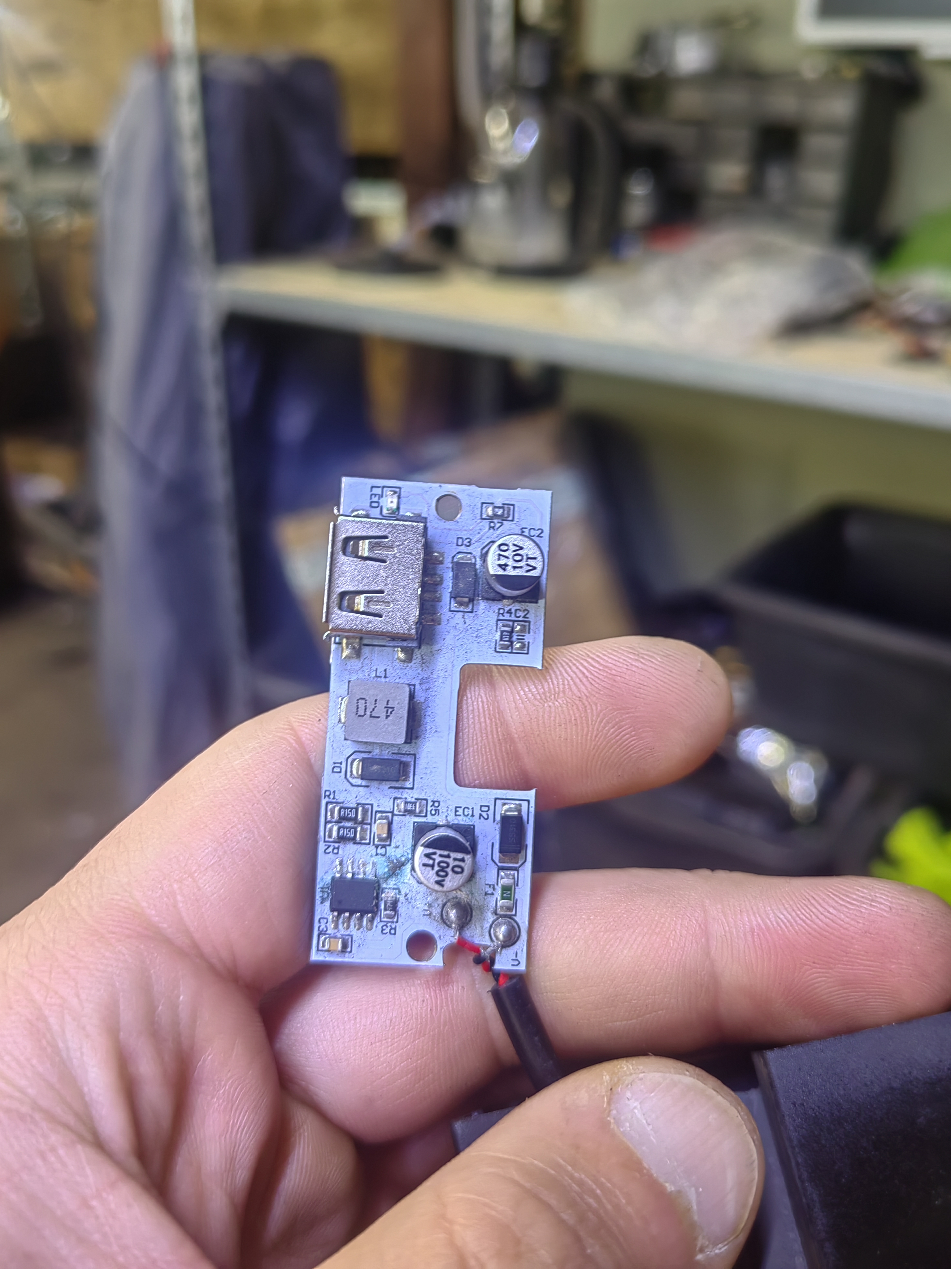

Ребят есть задача сделать платку на которой должна быть внутренняя понижайка, питание от 48-80в нужно получать 12в до 1,5 ампер ну 1а минимум, посоветуйте решение с минимальной обвязкой, глаз упал на u3502c потому что в конторе есть образец понижайки на ней на 5 вольт но я смотрел даташит там типовое включение как раз на 12. Вопрос можно ли ее смонтировать просто на текстолите, потому что в образце она сделана на алюминиевой пластине, в качестве радиатора, не совсем понятен вопрос тепловыделения, я спроектировал плату но у меня двусторонняя разводка потому что там и логика и стабилизатор потом на 5 вольт и разводить это под алюминий не сильно хочется, есть варианты? Есть конечно buck xl7015 это было бы вообще супер но у него 0.8а тока
https://img.radiokot.ru/files/160720/3zpu3ejhl5.jpg
https://img.radiokot.ru/files/160720/3zpu3dcc5k.jpg

48-80 любая шимка 220 вольтовая пойдет транс только переделать и ключ пересчитать с токовым резистором. Вполне даже можкт и без переделки транса, адапьер 110 вольтовый китайский просто резисторы запуска уменьшить сопротивление
Эта задачка не из простых потому, что не типовая. Существует куча однокристальных понижаек с 35-ти В, есть даже с 60-ти, но с 80-ти ни разу не встречал. Предложенный vlasovzloy вариант готового БП не пройдёт без переделки из-за нижнего порога в 48 В. Готовые установочные изделия (типа RSDW20UW-12) ни разу не дешевые. Тут придётся изобретать что-то самостоятельно.
uni-semic - китайская компания, специализирующаяся на повер-чипах, про которую никто в мире не слышал. Имея опыт работы с аналогичными брендами, я бы не рискнул без детальной проверки ставить её продукцию в свои устройства. Тем паче, что у U3502C нет гальванической развязки между входом и выходом.
Как-то так. Удачи!

БП для электричек в РЖД работают 75 - 120 в .
Кучку ремонтировал . Но они дорогие и на 24 в .
20 вт это флайбэк трансформаторный . Переделать можно бп на 3842 ( 3843 ) с внешним ключем .
Или китайские на шимках sot23-6 .

Есть "Ирбис", который делает кучу разных DC-DC, AC-DC и DC-AC преобразователей,
У них есть-
СМБ15В входное- 18~72 вольта, выход- 12 вольт 1,25 ампера
МПЕ15В входное- 18~72 вольта, выход- 12 вольт 1,25 ампера
СМПЕ15В входное- 18~72 вольта, выход- 12 вольт 1,25 ампера
СМЕ20В входное- 18~72 вольта, выход- 12 вольт 1,7 ампера
Если вместо буквы "В" будет "Т", то у таких модулей входное напряжение 75~150 вольт.
Есть ещё
СМД60В входное- 36~150 вольт, выход- 12 вольт 5 ампер
Николай_С писал(а):
но чего-либо готового найти вряд-ли получится.
Кто ищет.... :))
Вот, попалось:
https://aliexpress.ru/item/1005010168773022.html
Понижающий модуль постоянного тока 10В-110В до 5В/9В/12В/24В
СпойлерИзображениеhttps://ae04.alicdn.com/kf/S6707f65dcf334ab0ad87533c2e299591R.jpg
И, судя по входным конденсаторам на 160 вольт, это даже похоже на правду. :dont_know:
259 рублей всего за такое счастье!

Да знаем мы ваш Ирьис. Это перемаркерованный MEAN WELL. Сравните сами и найдите хоть одно отличие (кроме этикетки). :)
Вот, попалось: 259 рублей всего за такое счастье!
В данном случае очень важно самому не попасть на бабки. Если это китайское поделие спалит лампочку накаливания, то ничего страшного не произойдёт. А если это будет какое-нибудь редкое и/или дорогое устройство, то... :facepalm: А главное - китаец никакой ответственности за это не понесёт, в отличие от ТС. ;)
Я и даром не взял такое китай-гуано :facepalm:
Видно по конденсаторам , алюминиевому дросселю и микрухе китайпрома :)))
Нет гальваноразвязки , но это про требованию тс .

если задача чисто практическая то надо просто взять несколько разных свежих (этого века) адаптеров 12V
и подобрать те которые надежно запускаются от 48V.
официально их рассчитывают на работу в диапазоне 85..260V AC но при пониженной нагрузке они хорошо работают и от 60..70V DC (без переделок трансформатора) я пользуюсь парой экземпляров 5V2A адаптеров надежно стартующих от 50V. для похожих целей.
бывают экземпляры стартующие уже от 30V, но конечно в разы моща падает.
когда нашли - просто запустить от минимального напряжения на нужной макс нагрузке на часок и проверить что ничего не перегревается и в путь!)
(я говорю о простейших флайбеках 5..40W без всяких ккм)
зы а ккм общего с бустером имеет топологию силового каскада! :dont_know: разница с простым повышающим бустером только в целевой функции, по которой работает pwm. :music:
за 259р - простой buck, да стремно от такого чтото дорогое питать. но можно тиристорную защиту и плавкий пред к нему накошачить.
