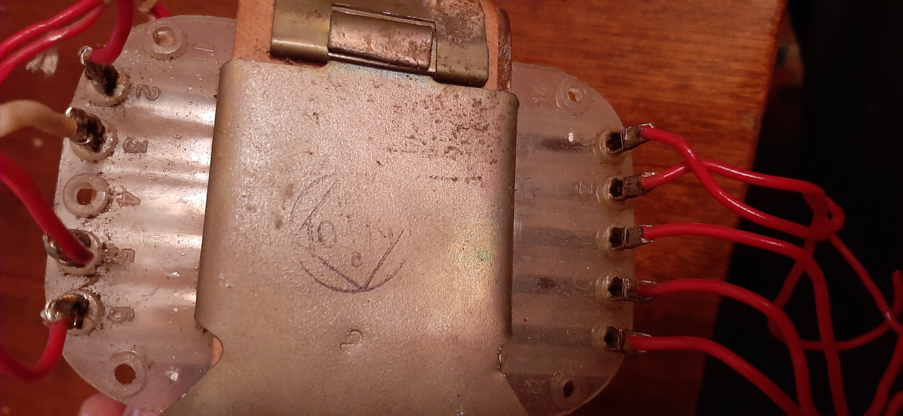

Здравствуйте.
Имеется трансформатор от стабилизатора напряжения спн 400. Возможно ли его приспособить для блока питания? Перекомутировать. Или какие варианты?

Это уже надо смотреть конкретно. Если автотрансформатор был рассчитан правильно то не должно оставаться достаточного места для вторички соответствующей мощности.
 Заголовок сообщения: Re: Имеется трансформатор от стабилизатора напряжения спн 40
СообщениеДобавлено: Чт янв 28, 2021 10:48:16
Карма: 62
Рейтинг сообщений: 750
Сообщений: 5635
Фото уже есть, в первом посте.

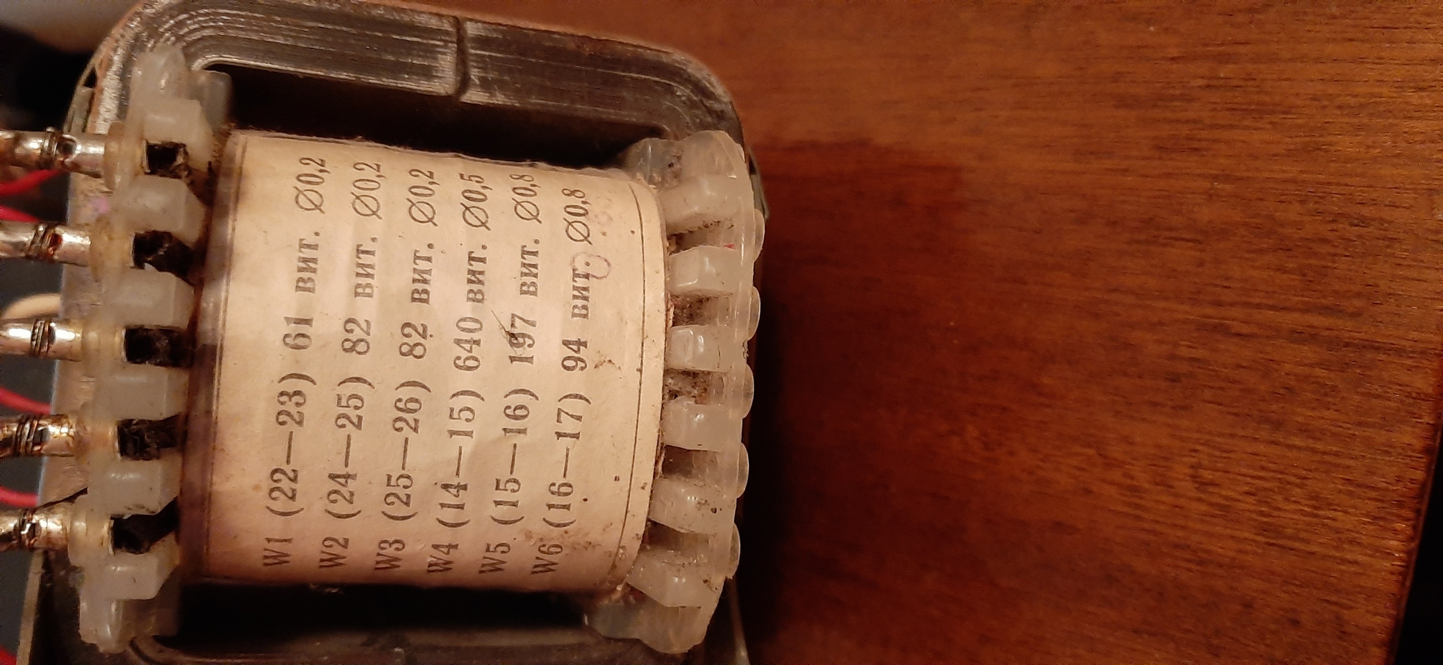

Да место там есть, но основная обмотка намотана проводом 0,5мм это не белее 0,6А. Явно сэкономили на меди!

Надо просто тупо определить габаритную мощность сердечника в режиме трансформатора. Тогда будет понятно.
Для примера у ОСМ1-0,25КВА первичка имеет диаметр 0,77мм, а у ОСМ1-0,4КВА - 1,04мм.

если считать что выходная мощность 400вт то плотность тока получается 3,6А, что многовато для такого трансформатора. Учитывая свободное место, это явно сэкономили на меди.

Габаритные размеры трансформаторного железа (спн 400) Изображение

по внешнему виду железа примерно 100-120вт.

ширину окна не указал, но по картинке, похоже, 20 мм.
по советскому ГОСТ это ШЛ20х40.
с одной вторичкой - до 170 Вт.
с несколькими вторичками - меньше, из-за межобмоточной изоляции, а также в зависимости от имеющихся диаметров проводов.
