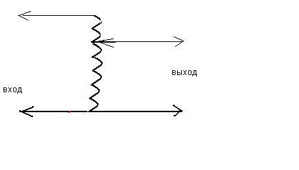

здравствуйте ,попался мне в руки стабилизатор АРБ-250 но выдаёт он от 200 вольт до почему то 270,я заметил что там для регулировки используется 1/3 обмотки ,возможно ли использовать всю обмотку что бы получать с него к примеру от 50 до 250 вольт?или же всё таки там не зря стоит ограничитель?

Вообще-то у стандартных ЛАТРов вход напряжения справа, а выход регулируемого напряжения - слева (по Вашему рисунку).Тогда ЛАТРОМ можно и понижать, и повышать входное напряжение.

тоесть что бы он стал латром надо что бы было так?

Да, так правильно.

Действительно этот древний стабилизатор так и сделан, его задача обеспечить 220В на выходе при любом напряжении сети!!! У меня в детстве такой был. Если его включить в сеть наоборот то станет ЛАТРом.
