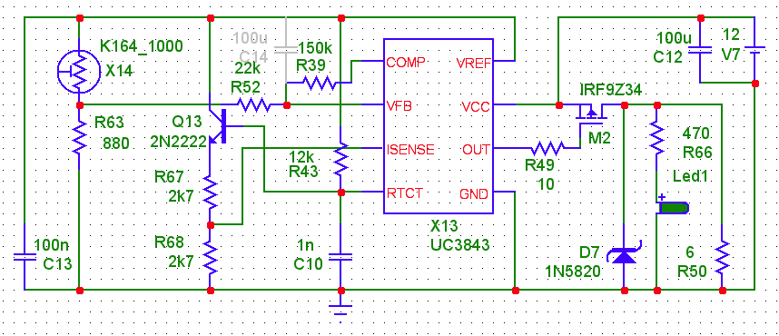

Набросал схему шим регулятора компьютерных кулеров, с управлением от термистора на UC3843.
12в, 2А, 100кГц. Скважность около 20% при 25*С и до 98% при 35*С. P-канальный мосфет использован специально, дабы оставить возможность подключения таходатчиков к мат. плате.
В симуляторе вроде все работает, но есть пара вопросов:
- Использовать выход ISense по назначению в такой схеме я уже никак не смогу? Сейчас я просто "заткнул" его Q13,R67,R68 по схеме из даташита.
- Стоит ли делать LC фильтр на выходе? Или снабберную цепь может поставить?
Ну и может еще какие косяки углядите.. :?

А как это "по назначению?" 3843 контроллер токового режима, по этому пила берется не с генератора (как в более расширенных версиях контроллеров), а в качестве обратной связи тока. Вы подключили его на генераторную пилу, получился ШИМ с режимом по напряжению. Другой тут и не нужен.
Если не ставить LC, то и диод не особо то нужен. Лучше поставить, вентиляторы не все имеют внутри конденсатор, чтобы не было траблов с запуском с импульсным питанием.
Еще, серый конденсатор, он отсутствует как бы? Поставь на землю от FB конденсатор, чтобы с терморезистором была цепочка на 1 секунду где-то. Помех от датчика не будет и старт на полной мощности.

насчет обр. связи по току - хотелось бы конечно использовать ее в качестве защиты ключа по току.
серый конденсатор присутствует (просто был отключен при симуляции) и задает двухсекундный старт кулеров при макс скважности шима. с емкостью же на землю, будет наоборот софтстарт.

Да, точно, усилитель инвертирующий, ну не важно. Токовый вход это не защита, а порог переключения. Так что не катит. А защиту можно резистор + транзистор сделать.
