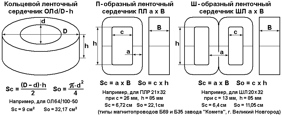

подскажите тогда,что такое сечение сердечника? высота умножить на толщину? короче, если разорвать круг и с торца посмотреть ,то высоту на ширину,так?
Ну сечение сердечника - это площадь поперечного разреза железа. (ага, высота на ширину).
СообщениеДобавлено: Пн мар 31, 2008 11:41:24
Карма: 158
Рейтинг сообщений: 1600
Сообщений: 11940
Откуда: Россия.
Здесь можно глянуть.
Безымянный.GIF [13.88 KiB]

Всем привет. Есть О-образный трансформатор (ТС-250-2П). Хочу перемотать в двухполярный для вот этого БП http://www.radiokot.ru/circuit/power/supply/12/. Возможно ли это? Как понимаю нужно на каждой из двух катушек транса намотать вторичку по 35в каждая. И еще глупый вопрос :) Там написано 3 ампера. Каждая вторичка по 3 ампера? Вторичку уже всю убрал, осталась первичка + экран + изоляция. Витки не считал при размотке вторички. Думаю подберу число витков методом тыка :) Да если есть какие нибудь ньюансы связанные с таким видом трансов расскажите пожалуйста. Ах да размеры на всякий пожарный.
Магнитопровод:
ширина - 67мм,
высота - 130мм,
глубина - 45мм.
Окно:
ширина - 28мм,
высота - 90мм,
глубина - 45мм.
Спасибо заранее!

Основной параметр магнитопровода - это сечение. Тоесть должно быть ДВА размера: ширина пластин и толщина набора. А из данных размеров лично я ничего конкретно не понял.
СообщениеДобавлено: Чт апр 24, 2008 19:46:54
Зарегистрирован: Вт апр 22, 2008 17:03:23
Сообщений: 13
Ok. Ширина пластин - 45мм а толщина набора 20мм. Где то я накосячил в замерах ведь 67 - 28 = 19 а не 20.
А не слабовато будет? У тебя транс ватт на 50 судя по сечению. Или что-то напутал при замере? В обозначении транса 250 Вт вроде...
СообщениеДобавлено: Пт апр 25, 2008 06:48:33
Сообщений: 13
SeregaT я тож об этом подумал. Может там складываются две толщины всетаки две катушки т.е. 2*20=40 уже более похоже на правду.
Нет, считается только сечение магнитопровода. От количества катушек это независит.
СообщениеДобавлено: Пт апр 25, 2008 07:39:27
Сообщений: 13
Давай считать! Судя по рисункуhttp://www.radiostation.ru/home/images_expexch/tran1.gif для моего транса такие формулы:
Sc = a * B и So = c * h
a - толщина набора = 20мм
B - ширина пластин = 45мм
с - ширина окна = 28мм
h - высота окна = 90мм
Итак
Sc = 20 * 45 = 900 мм в кв. = 9 см в кв.
So = 28 * 90 = 2520 мм в кв. = 25.2 см в кв.
Итого Sc*So = 226,8 см в кв.
У меня будет 2x35 (3A)
Прога трансформаторный калькулятор грит что все ОК :)
И выдает по 49 витков провода на каждые 35в диаметром 1.24 мм.
Надо точные формулы найти и пересчитать...
СообщениеДобавлено: Пт апр 25, 2008 08:27:11
Генеральный секретарь МЯУ
Карма: 69
Рейтинг сообщений: 23
Сообщений: 18748
Откуда: Россия. Омск.
Что-то 1,4 витка на вольт никак не вяжутся с сечением магнитопровода в 9 См кв.
При таком сечении надо около 5 - 6 витков на вольт.
Последний раз редактировалось SeregaT Пт апр 25, 2008 08:34:52, всего редактировалось 1 раз.
СообщениеДобавлено: Пт апр 25, 2008 08:32:58
Карма: 158
Сообщений: 11940
Откуда: Россия.
У меня 180 витков получается.
Правда я не на калькуляторе, а в уме считал.
Опоздал. :cry:
Пожалуй тоже на калькулятор перейду.
СообщениеДобавлено: Пт апр 25, 2008 08:39:27
Карма: 69
Сообщений: 18748
Я думаю надо намотать на одну из катушек витков 10 любого провода, да замерять напряжение. Всякие расчеты могут сильно отличатся от того, что есть в реале.
СообщениеДобавлено: Пт апр 25, 2008 14:40:33
Сообщений: 13
10 витков вторички - 3.3 вольта
диаметр провода ~1.45-1.5мм
значит на 35 вольт надо 35*10/3.3=106 витков такого провода. Верно?
Щас тоньше провод возьму и повторю все с начала.
