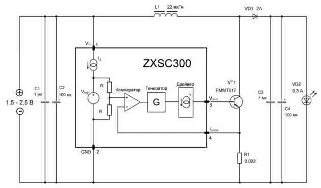

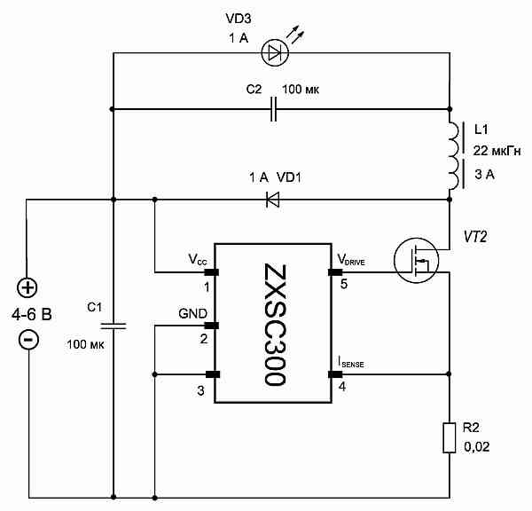

Драйвер на микросхеме ZXSC300

Смотрел я даташит ZXSC300. Так и не понял, откуда микросхема знает какое напряжение устанавливать на светодиоде и какой ток через него пускать...точнее микросхема с транзистором кидает на светодиод импульсы тока...
но как она их дозирует?

Светодиоды питать постоянкой от батареек не выгодно, поэтому используют ШИМ.
Данная микросхема ни что иное, как DC-DC преобразователь.
Типа как кренка стабилизирует выходное напряжение, только повышает выходное напряжение)

шим со стабилизацией тока используют для питания светиков из за не линейной ВАХ светодиодов, и никак не из за экономии.

Нашол более практичную и мощную микруху - ZXSC400.
На ней реальны схемы до 4 Ват. Кто-то даже до пяти юзает.
Кроме того у ней имеется вывод STDT.
Через него можно управлять током, с помощью ШИМ контроллера. В частности - ATtiny13, через него же можно мониторить батарейки. Одна напасть: питание её (ATtiny13) идет от 2,7 до 3,8 В, по схемам можно пробежаться, думаю напругу можно и поменьше ... если уш совсем западло - то через умножитель питать (благо там мощи особой не надно).
В рез-те получим то, что я хотел, с КПД около 90%.
