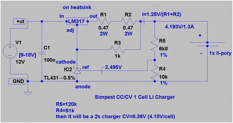

А подойдёт ли это зарядное первое в списке нп ЛМке http://radiokot.ru/circuit/power/charger/14/
для этого акума ? вот его характеристики
Тип элемента - Li-ion
Типоразмер - 18650
Типичная ёмкость - 2500mAh
Номинальное напряжение - 3,7V
Минимальное напряжение - 3,0V
Максимальное напряжение - 4,2V
Максимальный ток заряда - 2,4А
Диаметр батареи, мм - 18,5
Длина батареи, мм - 68
Защита от перезаряда, переразряда, короткого замыкания

.......Изображение
999.jpg [49.83 KiB]
