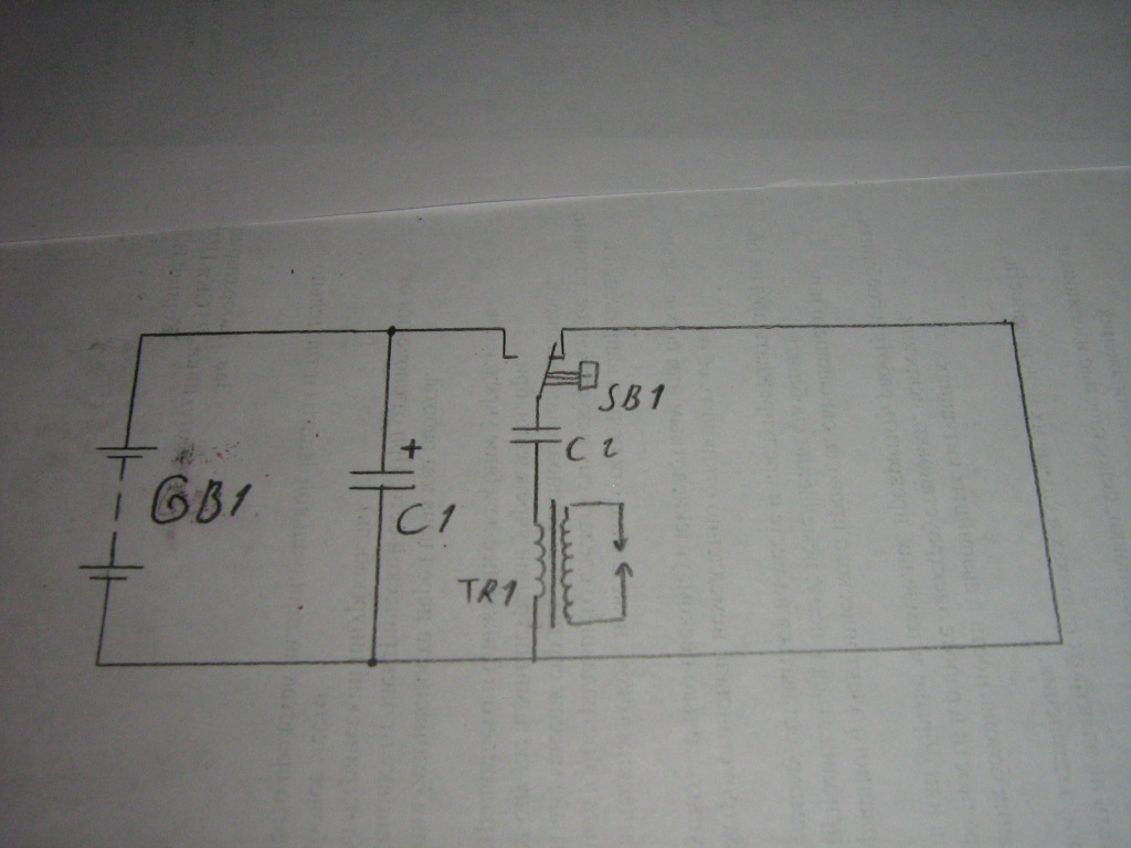

dimka давай этот вариант подробнее
СообщениеДобавлено: Чт окт 15, 2009 21:26:18
Рейтинг сообщений: 14
Зарегистрирован: Ср июн 10, 2009 06:22:05
Сообщений: 318
Откуда: г. Юбилейный М.О.
SibWoLF
Ну вот, всё просто батарею GB1 собираешь из 5 соединённых последовательно батареек А23 12Вольт кондденсатор C1 электролитический с рабочим напряжением не менее 63В и как можно большей ёмкостью конденсатор C2 два-три К73-17или каких нибудь других пленочных 63Вх4.7мкФ с бобинами возится не стоит, и уж слишком габаритные а искра в данной схеме с применением бобины около 5мм в длину, сам проверял поэтому возьми трансформатор строчной развертки ТВС-90П4 от советского переносного Ч/Б ТВ на свободный от обмоток стержень магнитопровода намотай 3-5 витков наитолстого провода, это будет первичка, все уже имеющиеся обмотки соедини последовательно, с них снимай искровое напряжение, трансик необходимо залить эпоксидкой,или накрайняк парафином, т.к. его прошивает. С данным трансом длина искры может достигть 10-12мм искровой промежуток в камере сгорания сделай 6-7мм для сохранения работоспособности устройства при подсаженой батарее.

СообщениеДобавлено: Пт окт 16, 2009 17:15:15
Рейтинг сообщений: 3
Зарегистрирован: Пт июл 17, 2009 07:34:07
Сообщений: 2309
Откуда: Свердловская обл.
а саморезы во что вкручены? в железо?
искры тогда не будет!
а если у тебя КС из диэлектика, то какого?
КС из ПВХ, труба каназизационныя

Lex 90 писал(а):
SibWoLF
Ну вот, всё просто батарею GB1 собираешь из 5 соединённых последовательно батареек А23 12Вольт кондденсатор C1 электролитический с рабочим напряжением не менее 63В и как можно большей ёмкостью конденсатор C2 два-три К73-17или каких нибудь других пленочных 63Вх4.7мкФ с бобинами возится не стоит, и уж слишком габаритные а искра в данной схеме с применением бобины около 5мм в длину, сам проверял поэтому возьми трансформатор строчной развертки ТВС-90П4 от советского переносного Ч/Б ТВ ...
прикольно..вот я например,бобину быстрей найду чем этот ТВС.в принципе это одно и тоже.теперь насчет самих деталей.коньдер на 5-10мкф,бобину можеш на 6в.так как его быстрей найти(напряжение 6в)
