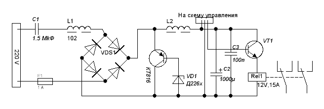

Конденсатор C1 пленочный (компактный) стоит на входе, 1,5 Мкф х 630 В.
БП работает круглосуточно.
Но примерно через год емкость конденсатора уменьшается до 0,9 МкФ... на этом нормальная работа заканчивается. Меняю на новый - еще один год, и снова не работает. :( (Первый и второй конденсаторы были куплены с интервалом в более два года).
Почему такое получается? Я не думал что пленочные конденсаторы тоже теряют свою емкость, и очень даже неплохо.
А слишком большую емкость нельзя ставить потому что транзистор ограничивающий напряжение при отсутствующей нагрузке (КТ816) сильно греется, а размеры корпуса минимальны (радиатор не влезит).
Непонятно, конденсатор так и должен уменьшать свою емкость, или они просто какие-то не очень хорошие попадаются и нужно найти более качественный?
И еще хотелось бы узнать ваше мнение, это нормальная схема, или можно что-то улучшить? Транзистор, который стоит в качестве мощного стабилитрона - он там стоит потому что почти всегда нагрузка на выходе БП есть (реле), а при этом через транзистор идет уже достаточно маленький ток, он практически не греется. А если бы был обычный транзисторный стабилизатор напряжения - он бы всегда грелся.

Если применяете что-либо типа К73-17, то этого и следовало ожидать. Но если MKP62, MKP-X2 или им подобные, то эффекта потери ёмкости быть не должно.

Да, конденсаторы вроде как типа К73-17...
Поищу другие... хотя вряд-ли найду... Тем более на высокое напряжение.
Да и габариты конденсатора не должны быть сильно большие.

Конденсаторы МКР не обязательно искать уж очень высоковольтные, типового ~275 В будет достаточно, но они, в отличии от К73-17, предназначены для работы в цепях переменного тока ~220 В. А вот К73-17 (даже на 630 В) ещё и загореться могут!
Нда... Значит не зря всегда менял подозрительные, гудящие.
У меня еще задача чтобы этот БП сохранял работоспособность при недолгом поднятии напряжения до 400 В...
Я так понимаю если К73-17, то не менее чем на 1000 В, а лучше пару последовательно на 630 В каждый. Но это уже трудно засовываемо в корпус... :shock: :?
Может импульсный сделать? Но там свои проблемы... нужна надежность, высокое рабочее напряжение... Схем таких вряд-ли есть готовые.

Тестовое напряжение для конденсаторов серии МКР (и им подобных, предназначенных для работы в цепях переменного тока напряжением 220 В) - 3000 В. Габариты у них не больше чем у К73-17. В Российских сетях допускаются (и достаточно часто наблюдаются) короткие выбросы напряжения до 3000 В, убивающие конденсаторы типа К73-17.
Сделать импульсный, с повышенным допустимым входным напряжением, тоже не проблема (при наличии некоторого опыта и соответствующих компонентов), но опять же понадобятся конденсаторы МКР для входного фильтра подавления тех же выбросов и помех.

Поставьте последовательно с гасящим конденсатором резистор на 100 Ом, 2 Вт. Он, конечно, будет греться, но зато не будет очень больших бросков тока через конденсатор.
Тут нужно различать маркировку обычных плёночных конденсаторов, и конденсаторов класса Х2 или Х1
На обычных плёночных конденсаторах указывают максимальное постоянное напряжение, а максимальное рабочее переменное напряжение для того же конденсатора будет существенно меньше.
На стр.201 http://nehudlit.ru/books/detail7651.html есть график зависимости допустимой амплитуды напряжения от частоты для конденсаторов с разным напряжением. Для К73-17 на 630В амплитуда не должна превышать половины номинального напряжения, т.е. ни о каких 380В речи нет.
На конденсаторах класса Х2 и Х1 (а также Y2 и Y1) указывается номинальное рабочее напряжение, и маркируются они как 250VAC например, кроме того на самом конденсаторе можно обнаружить кучу разных знаков сертификации, чего нет на обычных плёночных. Пробивное напряжение этих конденсаторов составляет единицы кВ, кроме того они имеют специальную конструкцию для предотвращения кз внутри. Подробнее об этом можно почитать там http://www.epcos.com/web/generator/Web/ ... andard.pdf
Upgrader писал(а):
Он раза в два больше
Действительно, конденсаторы Х2 значительно больше габаритами по сравнению с К73-17 такой же емкости на 630В
Но правильно будет применять именно их. Хотя 1,5мкФ это очень приличная ёмкость (и соответственно ток нагрузки), поэтому я бы задумался о другой схеме питания. Как вариант можно поднять напряжение после выпрямителя, и поставить там понижающий импульсный преобразователь. Повышение напряжения уменьшит потребляемый по входу преобразователя ток, что позволит применить конденсатор меньшей емкости.
В любом случае выбросьте L1 и поставьте туда мощный низкоомный резистор, как уже отметили выше. Это уменьшит импульсный ток через конденсатор при включении, а также от гармоник сетевого напряжения
