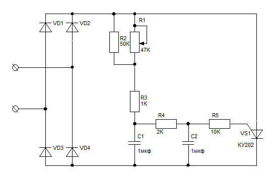

Сделал вчера вечером простой диммер. Сегодня испытал.
С лампочками работает отлично, но обороты двигателя не меняет.
диммер.GIF [5.28 KiB]
Оборотов нет или изменяются в малых пределах(на звук слышно, а по напору не заметно).
Похожую схему делал года 3 назад, в 8 классе, на кружке. Это была мигалка.
Цепь R4 C2 моя переделка. Без неё мигалка не работала.
Прошу сильно не ругать. Всему учился сам и на кружках.

Оставьте Вы эти извращения с регулировкой оборотов двигателя. Насос имеет квадратичную характеристику производительности и нелинейную по мощности. Ставьте байпас (два крана и тройник) и регулируйте, это единственное правильное решение для насоса. Схему найдёте (сообразите) или написать? На всякий случай..часть воды с выхода подаётся на вход, выход поддавливается вторым краном как дросселем. Можно в принципе и просто выход дросселировать, но если насос высокого давления то может подводка потечь.

поставте кнопку от дрели с регулятором и будет счастье - я так на бетономешалку сделал...
