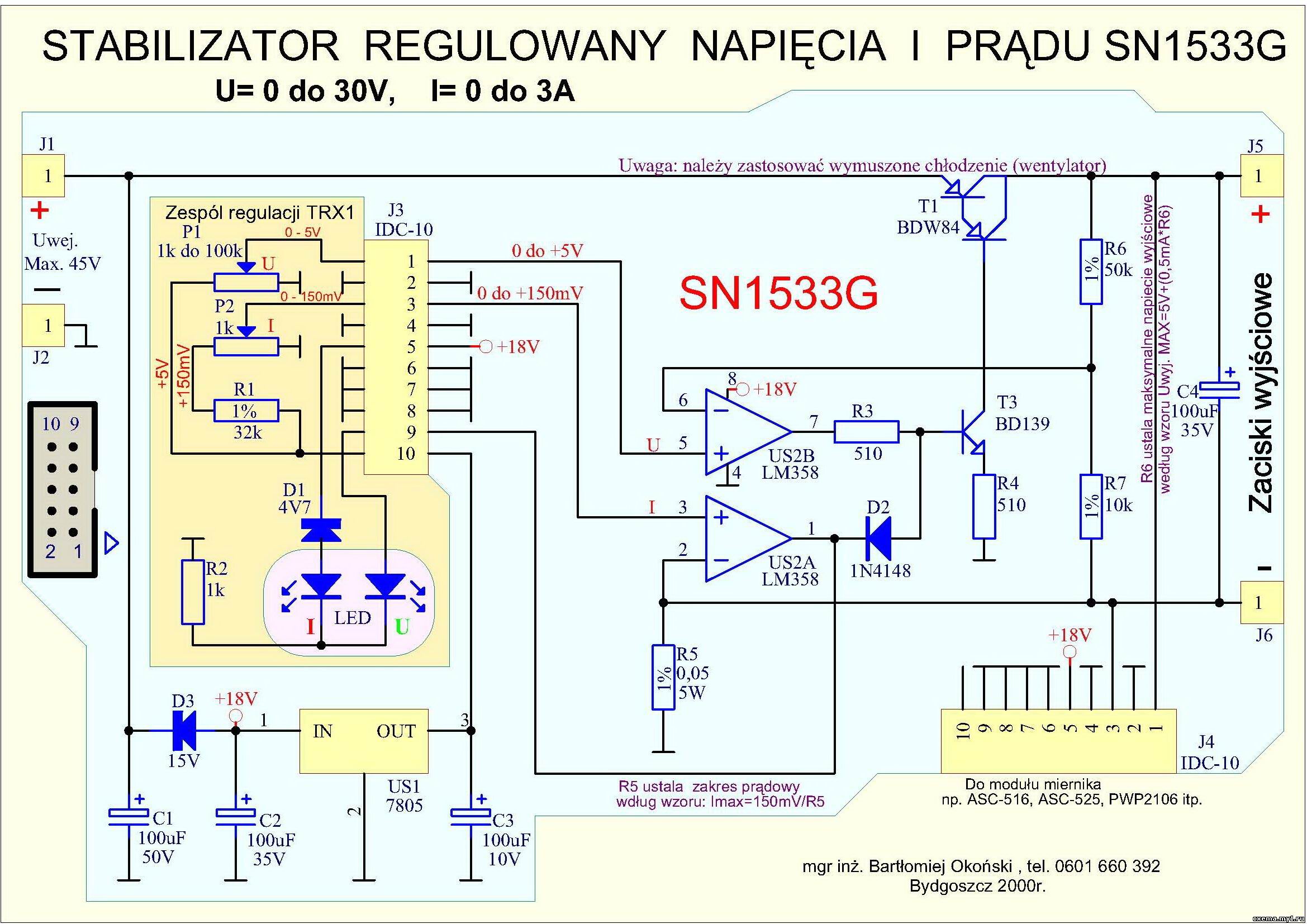

Доброго дня. Имеется нестабилизированный трансформаторный источник питания примерно 22 вольт. Необходимо получить регулируемый блок питания 0-13 вольт, максимальный ток 2 А.
С защитой от перегрузки и КЗ. очень желательно чтобы при перегрузке загорался светодиод.
Вы могли бы порекомендовать какую-то простейшую схему? или может быть есть готовые недорогие платы для этого?
Я ранее собирал такой блок питания на базе конструктора radio kit 118. нашел на этом форуме даже тему про него https://www.radiokot.ru/forum/viewtopic ... f40d02285b
но у этой схемы оказалось огромное количество проблем. работать невозможно. при подключении любой индуктивной нагрузки , например мотор на 3в от детской игрушки , напряжение падает до нуля, появляется шум на выходе. жесть. очень капризная схема.

Необходимо получить регулируемый блок питания 0-13 вольт, максимальный ток 2 А. С защитой от перегрузки и КЗ. очень желательно чтобы при перегрузке загорался светодиод.
Простейших схем с такими параметрами не бывает. Идеальных тоже - везде свои нюансы.
Какого типа нужен стабилизатор: линейный или импульсный? Сами хотите сделать или приобрести уже готовый?

Линейный за дёшево придётся собирать самостоятельно - даже китайцы такого теперь не делают.
Вот по такой схеме получаются неплохие результаты:
К её недостаткам можно отнести двухполярное питание ОУ, но по-другому никак.

Неясно, зачем вам линейный источник. В импульсном поставить хороший выходной фильтр, будет вполне приличное напряжение, для моторчика точно пойдёт.
У вас на входе 22 вольта, при выходе 3 вольта и токе 2 ампера на радиаторе будете рассеивать впустую около 40 ватт, это финиш.
Посмотрел на Али, есть готовые импульсные платы рублей за 300, наверно, на LM2596. С ней не работал, но наверняка есть защита по току и прочее.
Наверно. придётся доработать, поставить радиатор, хороший выходной фильтр, это мелочь.

жесть какая-то)) не думал что для такой , казалось бы, простой задачи ничего готового нет. ну собирать такую сложную схему как выше, это проще готовый БП трансформаторный купить.
а как можно схему https://www.radiokot.ru/forum/viewtopic ... f40d02285b заставить работать с индуктивной нагрузкой нормально? в целом она работает, но только не с индуктивной.

выходных транзисторов надо хоть пару поставить (со своим резистором в Э) на больших радиаторах (180*120*30)
на ЕН тоже можно напряжение гасящим резистором уменьшить

Такое впечатление, что все вокруг, вдруг, стали последователями инженера Голдберга- чем больше в схему напихать деталек, тем лучше..
Хотя, конечно, 22 вольта с обмотки трансформатора и 12 вольт 2 ампера на выходе- для линейного стабилизатора- довольно большая разница, на регулирующем транзисторе будет рассеиваться от 36 до 60 ватт, в зависимости от выходного напряжения. Да и нужен ли ТС-у БП с высокой точностью удержания выходного напряжения?

Нет нельзя.
Как нефиг-нафиг.
КРЕНки от 0 В не регулируют,
Нижний конец делителя не на корпус, а на -1,25В. И будет от 0.
рассчитаны на ток до 1 А.
Делается уже давно - параллельно мощный транзистор. Схем - море.
Индикации сработки защиты тоже не имеют.
Так вот её и прикрутить отдельно. Всяко проще, чем куча ОУ с 2-полярным питанием.

Как нефиг-нафиг.
Вот и покажите нам пример такой схемы с учётом всех хотелок ТС.
Не просто -1,25 В, а высокостабильного -1,25 В, иначе ноль будет "плавать". А где бы отрицательное напряжение взять? ТС собрался делать ЛБП на основе уже имеющейся силовой части с единственной положительной полярностью выходного напряжения.
Это да. Общий недостаток всех этих схем - перестаёт нормально работать встроенная в КРЕНку защита от КЗ. Придётся ваять чего-то внешнее. Тогда в чём тут выигрыш?
:))) Рисуйте схему - сравним и оценим её простоту.
