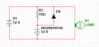

К импульсному БП (13.2В на выходе) подключен роутер и свинцовый аккумулятор для бесперебойной работы. По мощности 8А БП спокойно выдерживает, потребление роутера менее 1А. Но если аккум немного разряжен, то БП начинает заряжать его исключительно импульсами, при этом наводя жуткие пульсации в сети. Есть ли способ решения данной проблемы без погашения питания(без авр, реле и пр.)?
Как вариант рассматриваю более мощный БП или же регулировку выходного напряжения, только не знаю, повышать его или понижать

С блока питания резистор 10 Ом на аккум, с акума диод на роутер, с блока питания второй диод на роутер. Диоды лучше шоттки с малым падением. На блоке питания накрутить добавить сколько на диоде падает

Между БП и аккумулятором поставьте PPTC(30В) на 3(4)А. При сильно разряженном аккумуляторе он будет ограничивать ток на уровне где-то 6А.

Как тут уже советовали через диоды и сопротивление, примерно так...

Vladimir_l9, так зарядки же совсем не будет. аккум 60Ач
Добавлено after 3 minutes:
u37, мощность, выделяемая на данном девайсе, равна ток*падение напряжения. сомневаюсь, что для 6а это хорошая идея

аккум 60Ач - с этого надо было начинать...
Блок я так понимаю у вас не родной выдает 12 вольт 8 ампер, роутер потребляет 1 ампер, значит по той схеме что я давал сопротивление поставить 0,3-0,5 ома 10 ватт, ток зарядки будет 4-6 ампера, диод шоттки(с маленьким падением напряжения) и должно работать. Два момента сопротивление будет греться существенно во время зарядки, и второй если часто выключают свет есть смысл подумать о модуле DC-DC для зарядки чтобы не греть за зря воздух!
Вы хотите осмысленно принимать решения? Чтож, уважаю. Иначе развернулся бы и ушел.
А теперь подумайте, что будет с током, когда подключат разряженный аккумулятор к источнику с фиксированным Vout. Коль скоро вы "думаете", то тупой ответ '0 ампер' не приемлем, надо считать.
Для расчета ваши вводные
- напряжение на аккумуляторе не менее 11В (даже полностью разряженный до 10В аккумулятор при подаче тока сразу выставит более 11В). Но эти 11В будут не долго, через несколько секунд напряжение поднимется до ~12В (не помню, померьте сами);
- БП на 13.2В.
Как вы сами написали, "мощность" ... отсюда можно вычислить ток. И он будет не 0А и не 10А. И, в отличии от "резистора", этот ток будет почти постоянным по мере заряда аккумулятора, из-за не бесконечной регулировочной кривой PPTC в зоне нагрева.
К слову, поэтому я специально указал модель с повышенным внутренним сопротивлением (30В, а не 6-16В).

Vladimir_l9, вопрос в том, что правильное зарядное сюда не подключить, ибо не будет хватать напруги роутеру. а городить супер-мега навороченые схемы лень и неохота, они тут абсолютно не нужны
Добавлено after 1 minute 24 seconds:
petrenko, как-будто на лекции побывал. информации много, полезности ноль. садитесь, пять!
Добавлено after 6 minutes 49 seconds:
u37, видел такое решение ограничения тока в одном из китайских зарядников. очень сильно в эту тему не вникал. чисто теоретически 2вольта*6ампер это 12вт тепла. многовато будет для негабаритного термистора

Его штатный режим работы. И, не будет там 2В.

Если верно понял, что написали в т.ч. и после первого сообщения, то вероятнее всего получается, что "импульсы" возникают из-за того, что БП "падает" в защиту, восстанавливается и снова "падает". Это происходит из-за того, что внутреннее сопротивление аккумулятора мало, поэтому даже при небольшом падении напряжения на аккумуляторе из-за разрядки ток зарядки в режиме CV (поддержание постоянного напряжения) стремиться к очень большим значениям -> срабатывает защита по току (OCP). Конечно, не хватает осциллограммы или параметров указанных Вами "импульсов". .... Вы же как-то определили, что они есть, значит чем-то измерили, т.е. в принципе, можете сформулировать результаты измерений точнее. :)
Аккумуляторы не заряжают от БП, т.к. в минимальном варианте зарядка аккумуляторов свинцовых или литиевых это два режима: CC (поддержание постоянного тока) -> после достижения заданного напряжения CV (поддержание постоянного напряжения).
Классический блок питания - то CV + OCP (защита по току, а не режим CC).
Как вариант - ограничить ток до срабатывания защиты БП по току, т.е. сделать не очень качественный CC в некоторых пределах (подобрать решение и параметры). Но нужно понимать, что такая постоянная зарядка может значительно ускорить деградацию аккумулятора, зависит от его типа, свинец более лоялен к такому режиму, но свинец же разный есть. Я бы по минимуму напряжение БП выставил.
Варианты на вскидку:
1. Термистор последовательно БП, лучше между аккумулятором и БП, а на роутер напрямую.
2. Полноценная схема ограничения тока после БП.
3. Самый простой ЛБП с CV и CC, на Озоне видел и за 800 руб., сам такие не покупаю, но в чатах видел успешное использование. Дополнительно потребуется блок питания 230В -> напряжение для ЛБП.
4. Стандартный зарядник с PPS 21В + триггер PPS на 13.2В (или другое подходящее напряжение). Не путать с протоколом PD, он не имеет CC, у него только OCP. Стандартно у PPS ограничение по току 5A или 3A (зависит от зарядки), ток ограничения можно устанавливать триггером (в данном случае не требуется), причём это именно CC вплоть до снижения до 3.3В ... в моих зарядках CC работает так себе, не так, как в стандарте описано, подойдёт ... проблема только с поиском триггера будет.
Можно ещё более экстравагантных вариантов придумать, пункты 3 и 4 - фантазия разыгралась, праздники же, веселье. :)) .... но варианты рабочие.
Самые простые - первые два, я бы второй выбрал.
