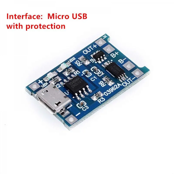

Вскрыть верхнюю крышку , выкинуть родные потроха , при̶с̶о̶б̶а̶ч̶и̶т̶ь̶кошачить платку защиты от другого или с али ....
 Заголовок сообщения: Re: Как запустить акку?
СообщениеДобавлено: Пн фев 02, 2026 16:41:58
Рейтинг сообщений: 79
Зарегистрирован: Пт фев 27, 2015 12:00:53
Сообщений: 865
Откуда: Рязанская область
полностью согласен с Thinnnfor выкинуть верхнюю крышку с потрохами, оставнется аккум с двумя контактами + и - подключить к ним плату например такую :tea:
https://www.ozon.ru/product/10-sht-5-v- ... 955850182/
я так всегда делаю :kill:
Гм... именно эти платки ко мне на днях с али приедут.

Однако предложение употребить модуль с TP4056 на мой взгляд решает проблему наилучшим образом.

Типа отчет. :)
Вскрыта верхнюю крышка, выкинуты родные потроха , при̶с̶о̶б̶а̶ч̶и̶т̶ь̶кошачена платка защиты с али ....
После чего был произведен замер напряжения на акку - 0,9В.
Акку успешно оживлен традиционным способом, вроде работает.
После чего была осмотрена родная платка, на коей оказались пара ключей 8205 и чип 702 (или 7028) в корпусе SOT23-6 - очевидно клон DW-01,
в котором "при падении напряжения ниже 2,5В транзистор FET1 закрывается и отключает нагрузку. Затем микросхема DW-01 переходит в режим сна и не включает нагрузку до напряжения на батарее в 2,9-3,1В".
Вывод - совет вскрывать и выкидывать пригоден только для тех, кто уже оторвал и выкинул родные потроха, всем остальным достаточно всего лишь подзарядить акку напрямую (например с помощью двух иголок).
ЗЫ. Подключений сигналов TS и ID на плате не обнаружено.
