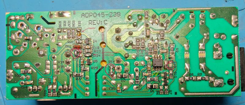

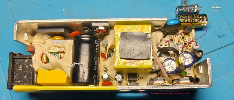

Так-то это БП на два выхода 6.5V 2A и 8.2V 4A (45вт)
Китайцы переделали на 12в (10А типа)
Напаяли и в горячей и холодной части. Хотелось бы вернуть к исходному виду. На выходе в цепи 6.5в конденсатор на 10в, а там сейчас 12.4в
ШИМ OB2268, в цепи обр. связи два оптрона (один перекушен)
Спасибо.

думаете, что китайцы оставили обмотку на 2А и 10А одинаковой.....???
легко переделывать, когда хоть что-то понимаешь....

Китайцы? Легко, к сожалению. Часто модернизация сводится к смене наклеек на более мощное изделие
На "10А" во флайбэке нужна батарея выходных конденсаторов, а не одна штука. Все дело в допустимом токе пульсации этих самых конденсаторов. Как и на счет 4А большие сомнения.
А писать разные цифры они большие мастера, но как только дело касается реальной надежности, они тут же вспоминают физику. Пример, в блоке на нереальные "60-80Вт" для продажи лохам может стоять емкость 22мкф. А в блоке питания мах мощностью ватт 35-40 ЖК телевизора стоит 82-100мкФ. И трансформатор там будет в два раза больше, и выходные диоды, и емкости на выходе, и тд.

Схема вряд ли будет, мне думается кто-то под себя переделал этот БП. На фото оригинала 4 контактный разъём, под какую-то аппаратуру. Так что возможно вам стоит последовать советам на форуме схем.нет, уберите изменения и включите.

Восстановил изменения, напряжения родные на выходе
D11 пока отсутствует. D12 на 11в
На схеме oпечатка: К выводу FB (ob2268 pin2) идет оптрон U2 (который упр. tl431)
