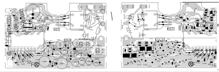

не могу определить выходные напряжения вернее точки замера тестер показывае плную ерунду.может этот импульсник запускается только с нагрузкой? подскажите неучу.

А схема есть блока?

12.png [128.5 KiB]
vlasovzloy писал(а):
А схема есть блока?
А схема есть блока?
в мануале только такая и есть схема платы

То что выложил vlasovzloy, вполне читабельная электрическая принципиальная схема, а не блок схема как в первом посте ТСа,

Что могли ответить по вашей мутной схеме? Да теперь уже можно понять что разъёмы одинаковы. И, кто виноват в неясном ответе на неясный вопрос?
На чёткую, полную информацию проще получить нужный ответ.
Импульсник запускается и без нагрузкой, только обычно далее не работает нормально.
Куда он должен качать энергию, если выходные конденсаторы уже зарядились.

Помню я эти дешманские схемы от Фунаёв.... Принцип его прост, через высокоомные резисторы от шины +300 вольт поступает на затвор полевика открывающее напряжение. С низкоомного резистора 1011 в истоке снимает напряжение что через второй транзистор закрывает полевик чтобы он не сгорел по максимальному току. Так обеспечивается автогенераторный режим работы. А вот третий транзистор с оптопарой чуть меняет режим работы второго транзистора чтобы стабилизировать выходное напряжение. Для проверки снимаем выходной разьём вторичных цепей, на канал что с оптроном вешаем нагрузочный резистор примерно равный току номинальному и включаем. Далее проверяем режимы и автогенерацию.
Спасибо! Подскажите номинал резистора и как он рассчитывается для номинального тока?

Опять наводящий вопрос - как меряете напряжения?
Я понимаю, тестером. На каких пределах, штекеры правильно воткнуты?
Но мы точно так же, меряли тестером, всё равно цифровым или стрелочным, и проблем не было на сотнях аппаратов.
Явно неправильно. Чудес не бывает.
Подобный, в принципе спокойно подключал к своей плате на микроконтроллере, всё отлично работало.
Если вообще напряжения есть, то бп рабочий, иначе следует бабах и кучка деталей в мусор.
Воткните обратно в видик.
Ну ещё как вариант, устроили где то на выходе кз.

pcb432, Замеры произвел :напряжения почти на всех выходах одинаковое 50в на двух выходах 33в и все замеры провожу так : минус тестера(черный) на землю а плюс(красный) по указанным на схеме выводам. вернуть все в видик не могу - он разобран.
