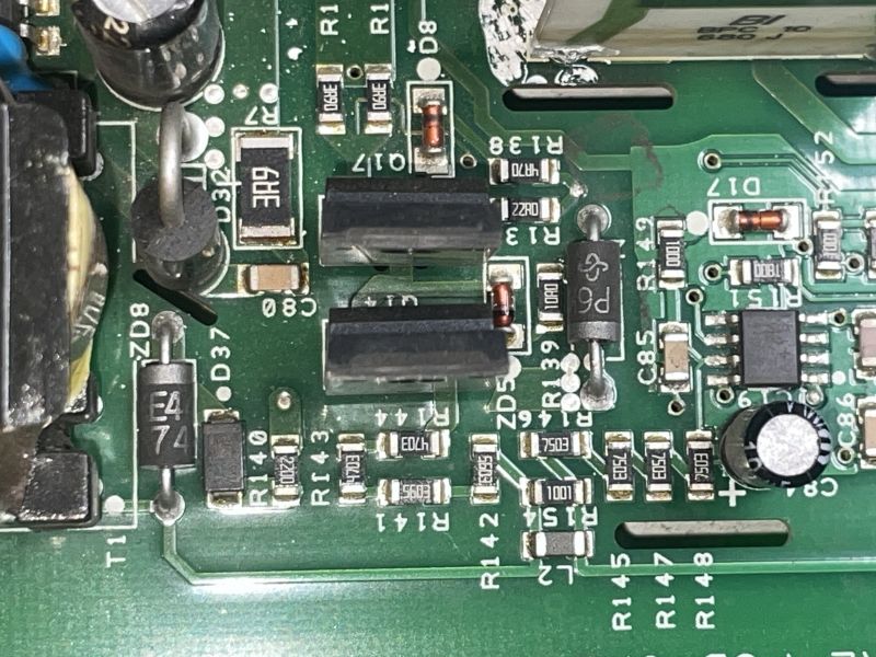

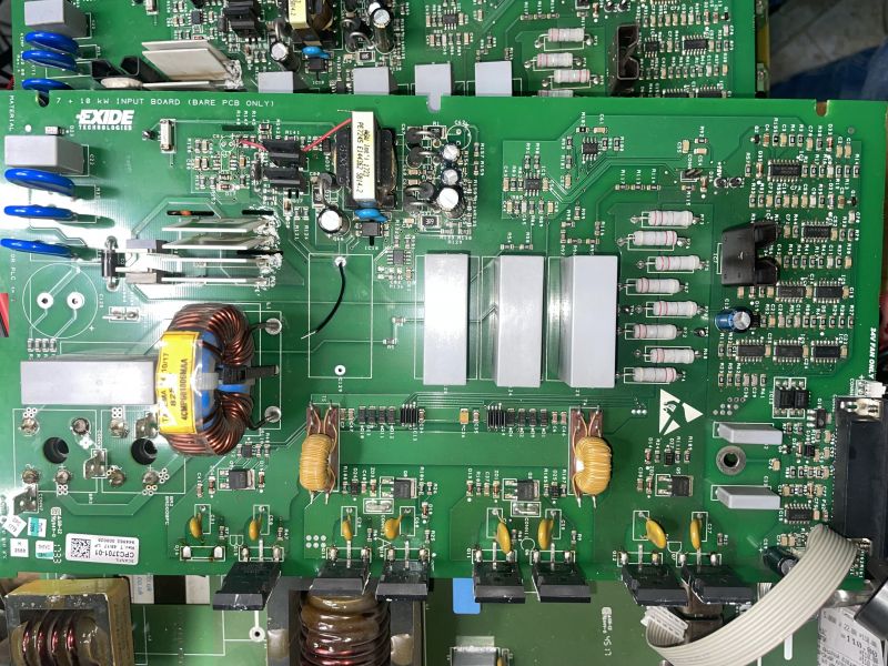

Схема зарядного устройства не типовая, забрел в тупик.
Это ещё очень мягко сказано. Я бы сказал, что она нарушает все законы Физики.
Выкладывайте крупное фото своего устройства с обеих сторон печатной платы.

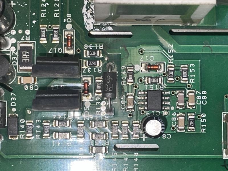

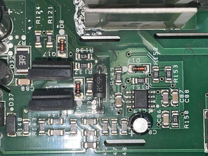

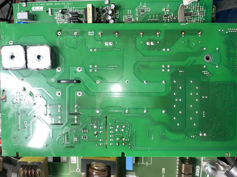

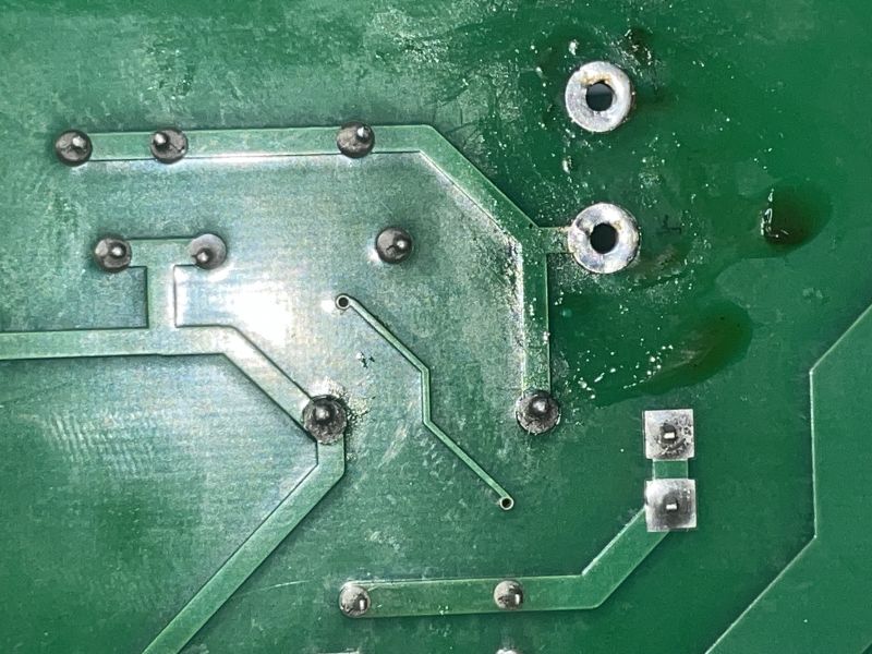

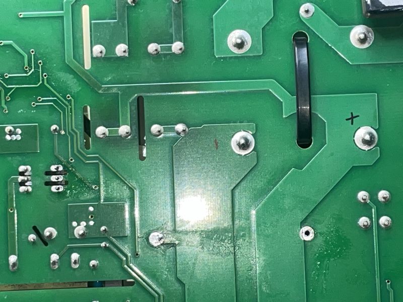

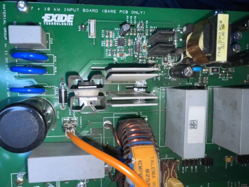

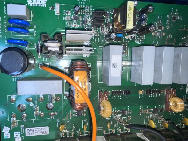

Фото плат!
Изображение Изображение Изображение Изображение Изображение Изображение Изображение Изображение Изображение Изображение Изображение
